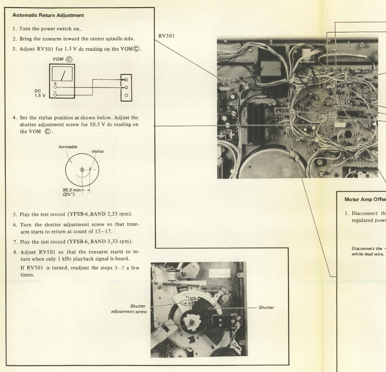

Regsoft pisze:
15 lut 2023, 23:16
pokręć potencjometrem w jedną i drugą stronę energicznie (zrób kreskę gdzie to było pierwotnie).
Widać ten potencjometr na którymś z moich zdjęć?
Z tą żarówką to w PL kłopot jest, chyba że zaryzykuję na próbę 250mA.

MaciejT pisze:
15 lut 2023, 23:38
MaciejT pisze:
15 lut 2023, 23:38
Żadne ryzyko. W innym wątku Michal35 skutecznie wrzucił ją do swojego X60 ...

Regsoft pisze:
15 lut 2023, 23:54
W takim razie albo jutro kupię gdzieś "na mieście" albo zamówię w internetach.
Regsoft nie mam pojęcia gdzie ten potencjometr, ten skan mi nic nie mówi. Możesz zakreślić jakimś kółkiem albo co, jak krowie na rowie?
