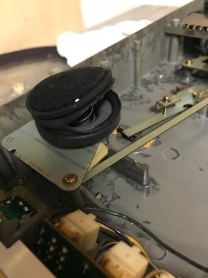

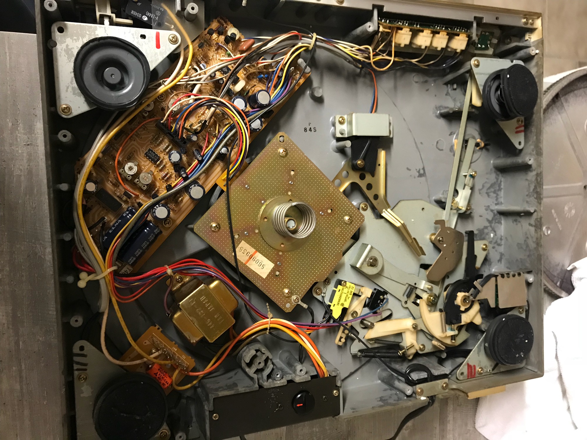

Wiec tak, po urlopie coś mnie naszło żeby przy gramofonach pogrzebać,padło na Sony ps515.
Gramofon sobie wstępnie wyczyściłem (stał chyba w zakładowej palarni) i ustawiłem.Calkiem przyjemnie pracuje tylko nóżki letko zdezelowane
Mam wiec pytanie do Kolegów jakie nóżki można by zastępczo zamontować?

Wielkie dzięki
Może uda się mi się kupic ps p7x na części to bym nóżki z poduszkami wsadził do tego 515.
Mam tez x35 na części ale tam są takie zwykle praktycznie bez amortyzacji.

Ps515 wazy dokładnie tyle ile ps x40 a tam z kolei są te same nóżki co ps x50/60
Te z ps p7x trochę inaczej wyglądają ale poduszki wydają się być identyczne jak w x60
A przeróbka będzie polegać na rozwiercaniu otworu na śrubę i danie nakrętki od góry czyli nic wielkiego.
Od lewej x60-x40-ps p7x

Ty masz spreżynki, w x były takie żelki, w p7x były olejowe chyba. Najlepsze imho.

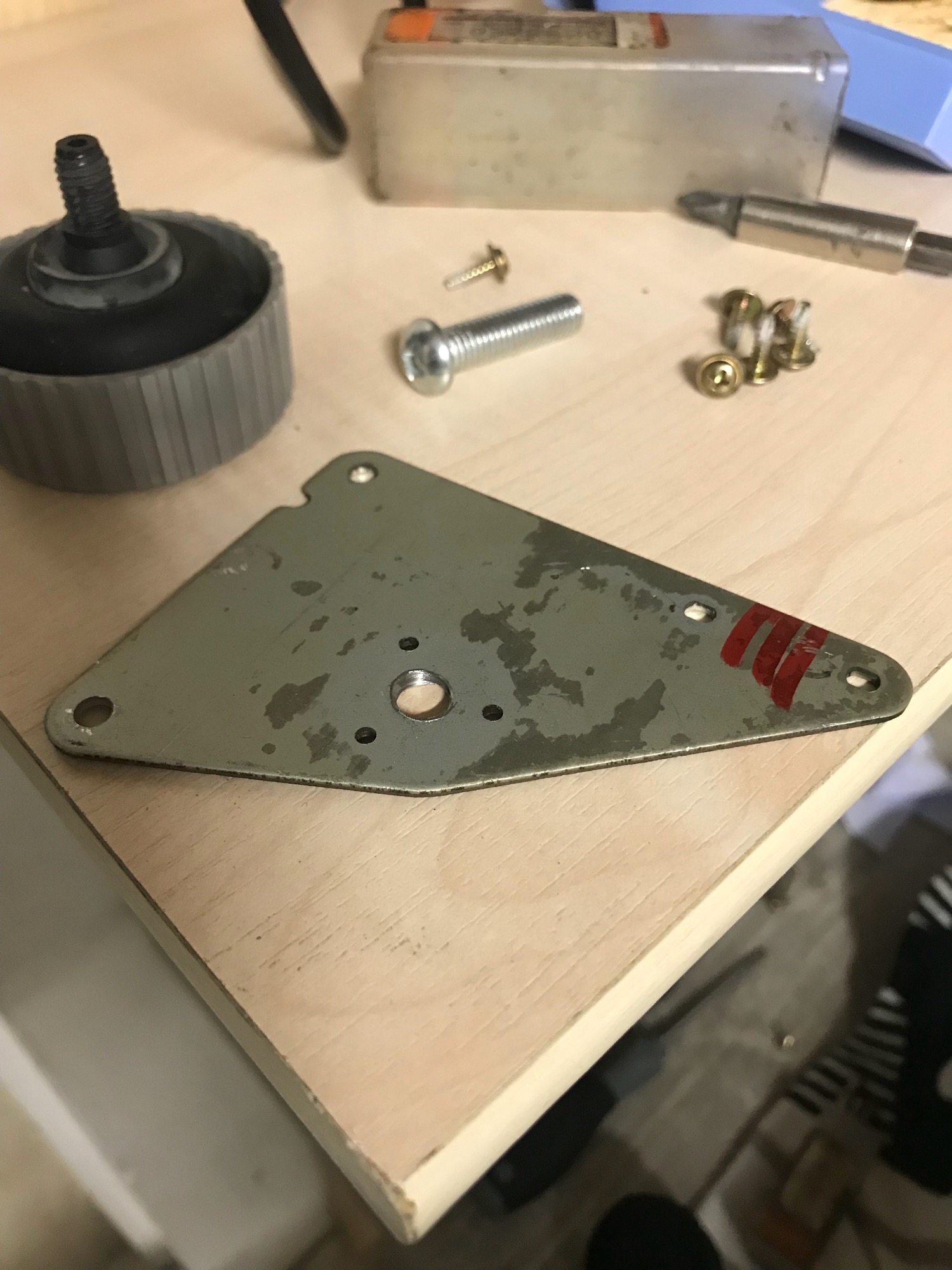

Gramofon już na własnych nogach.
Oryginalne nóżki były mocowane do blaszek na wkręty a te ps p7x maja własny gwint dzięki czemu są regulowane na wysokości,wystarczyło rozwiercic otwory i nagwintowac (m8) cała operacja trwała ok 30min.
