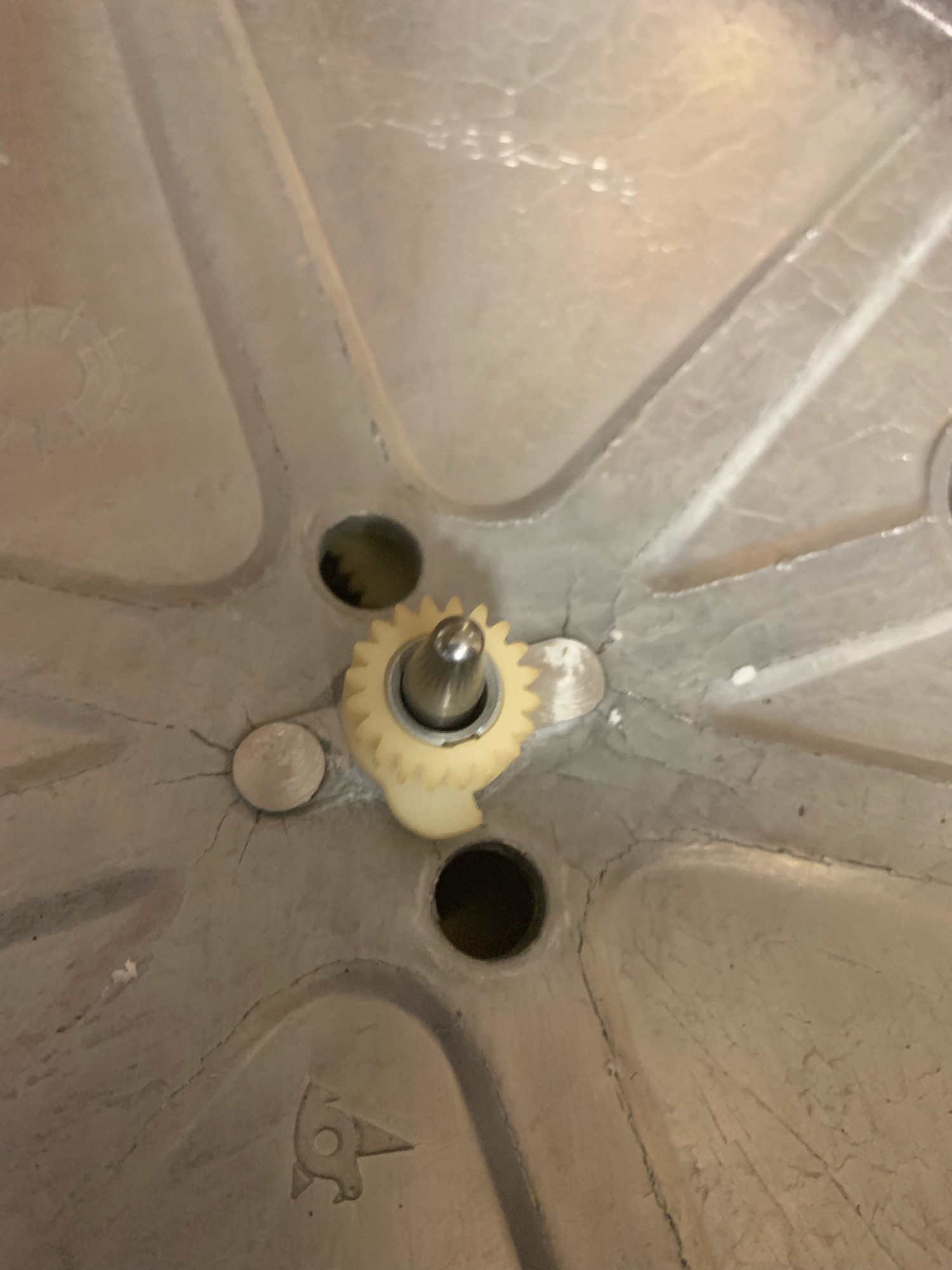

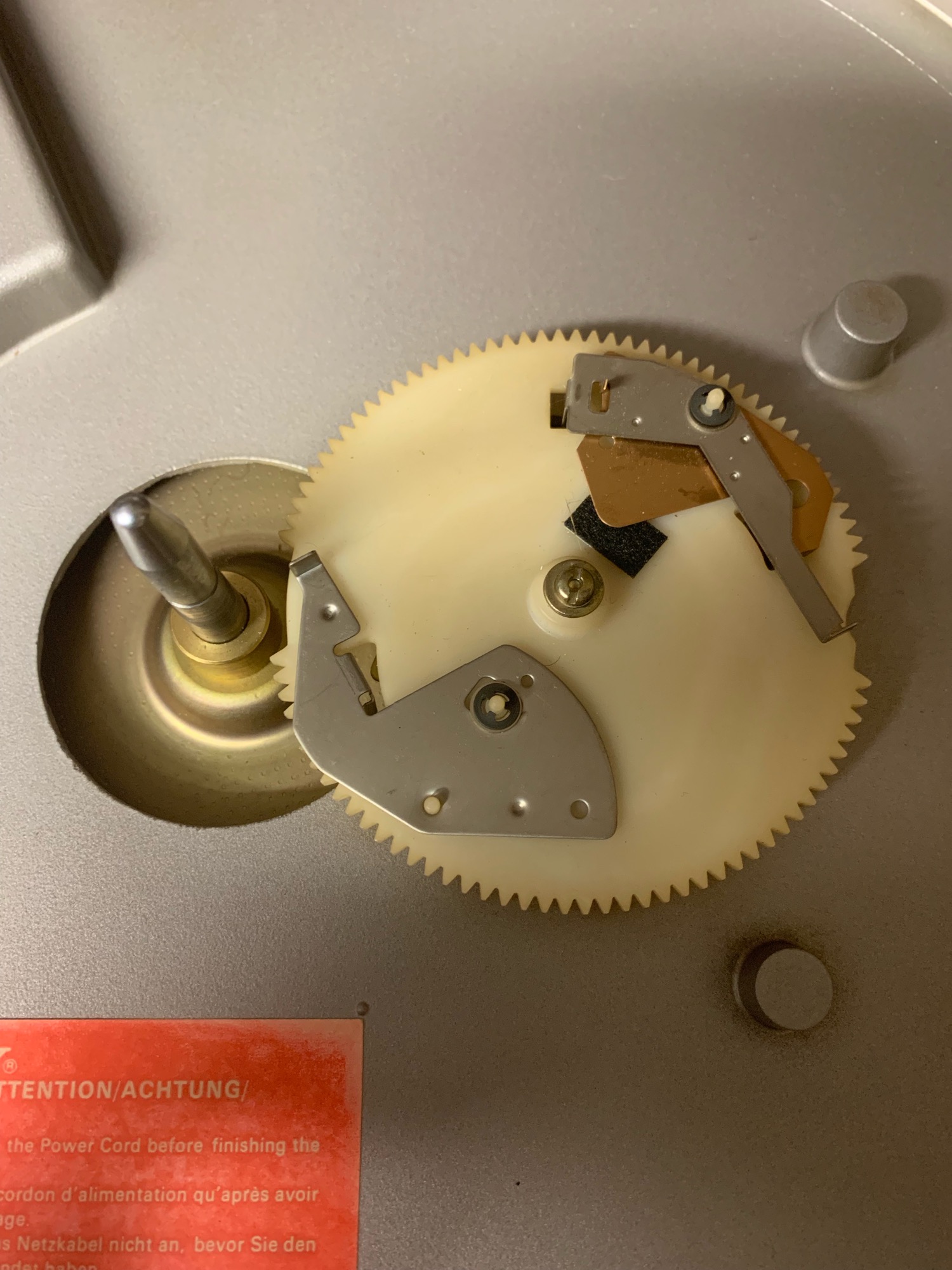

To trykotanie to złe ustawiona zębatka automatyki ramienia pod talerzem.
Zdejmij talerz i objadaj co tam się dzieje, możesz sobie pokręcić zębatka od automatyki (w przeciwnym kierunku niż kręci talerz)
Pewnie trzeba będzie na nowo przesmarować mechanizm.
Fotki z 515 ale chyba ten sam mechanizm

Tak, ten sam mechanizm, przynajmniej to co na zdjęciu. Pokręciłem ręcznie tym kółkiem i o dziwo zjawisko się uspokoiło. Będę obserwował, dzięki za radę.
