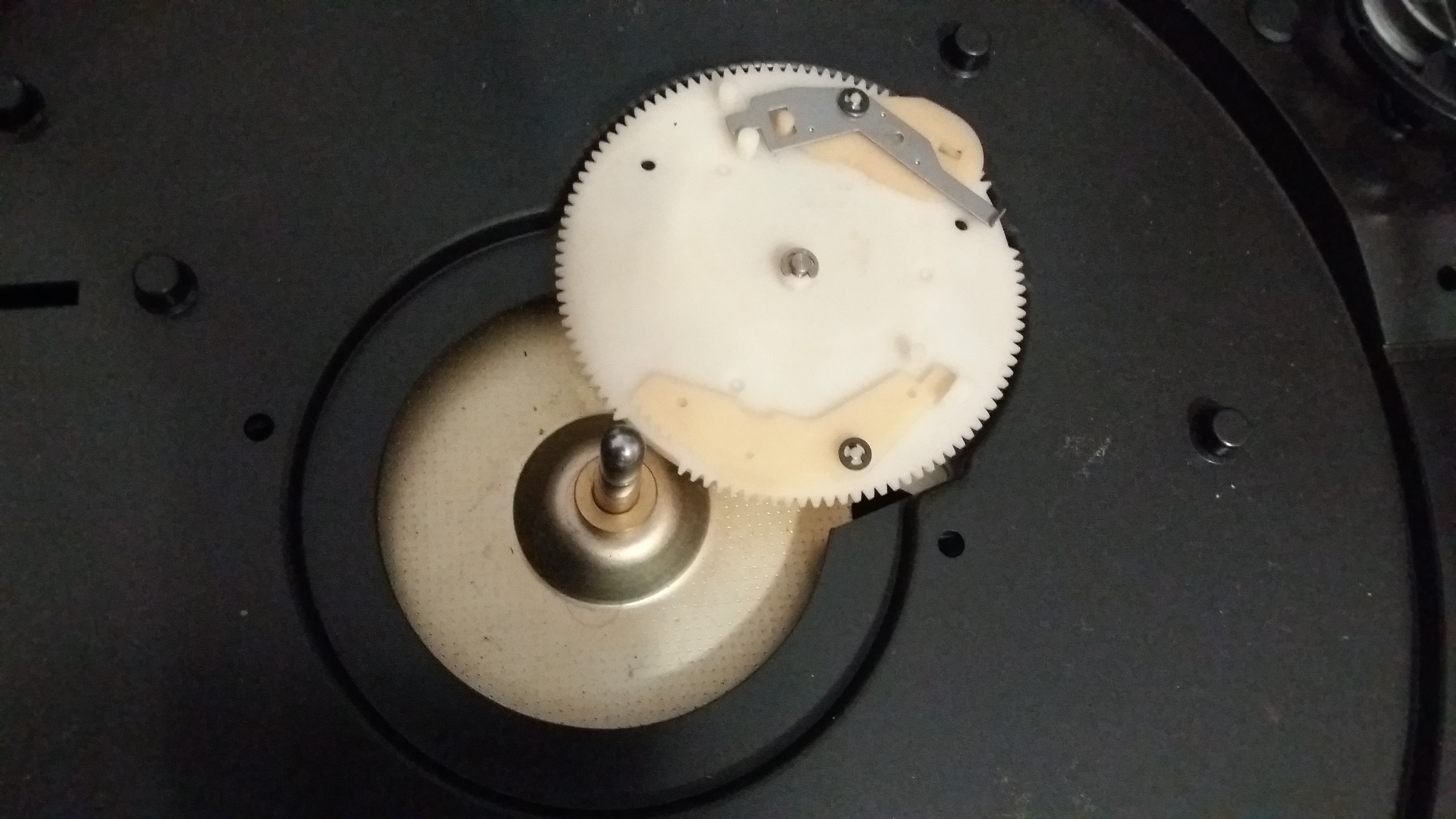

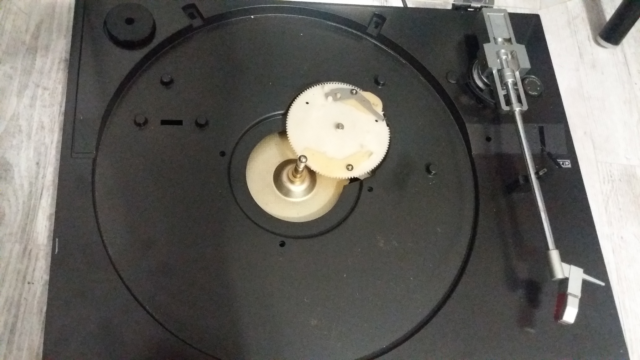

Dotarł do mnie dzisiaj mój świeży nabytek - SONY PS-LX410 - miał być całkowicie sprawny, niestety jest z nim problem. Mianowicie po uruchomieniu i naciśnięciu przycisku START ramię ani myśli przenieść się nad płytę, a po kilku sekundach słychać terkotanie (jakby przeskakująca zębatka) i po chwili gramofon wyłącza się (w sensie - talerz przestaje kręcić). W trakcie całego procesu igła unosi się i opada (w momencie naciśnięcia START oraz, gdy się wyłącza), ale ani drgnie na boki.
Wysłałem filmik do Sprzedawcy, czekam na jego odpowiedź, ale w oczekiwaniu na odpowiedź chciałbym zapytać tutaj o zdanie - może to tylko jakaś drobnostka?

Tak pierwsze co mi przychodzi na myśl...
Zdejmowaleś talerz? Nie ma tam jakiś śrubek mocujących zawieszenie?

Zdejmowaleś talerz?
Pod talerzem jest tam taka zębatka, która może wymagać wstępnego ustawienia po transporcie. Ktoś miał LX410 na forum. Hmm. Musiałbyś zerknąć. W razie czego mam przyzwoity skan serwisówki :think:

Talerz właśnie zdjąłem.
Nie widzę żadnych śrub. Ale też dołączyłem to pytanie do Sprzedającego - czy czasem nie ma żadnej blokady na czas transportu, którą trzeba zdjąć.

https://www.youtube.com/watch?v=s1Txclr9Wb4
Wrzuciłem też filmik dla lepszego zobrazowania. Tutaj to ja wyłączam ręcznie (trochę z obawy), ale jeśli bym tego nie zrobił - talerz i tak przestałby się kręcić.
