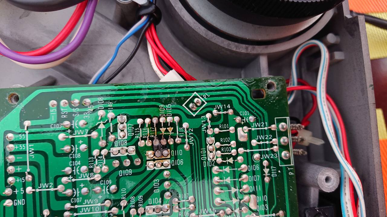

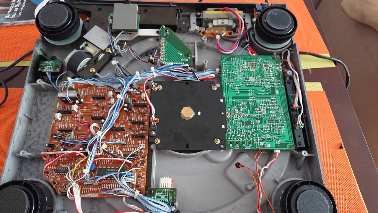

Miejsce smażenia chyba mam , pacjent od spodu :
Dokładnie tu:
Wzrokowo a przede wszystkim węchowo problem wygląda dokładnie w tym miescu , nigdzie więcej nie widać i nie czuć spalenizny.
Pocieszam sie faktem , że uszkodzenie jest na płytce zasilania (i chyba servomechanizmu) a nie tej brązowej płytce z procesorem po lewej. Zresztą jak już wczesniej było , sterowanie ramieniem działa.
Moja wiedza z elektroniki jest dość skromna , rozróżniam co prawda elementy, proste schematy jakoś ogarniam , lutownicy używam ale tutaj sam chyba nie dam rady przynajmniej na tą chwilę....
Dokładnie tu:

Smażyć może tu ale problem może być w zupełnie innym miejscu. Ja bym go oddał do elektronika z doświadczeniem niech to pomierzy ze schematem w ręce i naprawi.

Oczywiscie , że tak , zdaję sobie z tego sprawę.
Takie też miało być moje kolejne pytanie - czy jak wymienię spalone elementy a wygląda to na rezystory od R115 do R117 , diody D105 i D109 i tranzystorki Q106 i Q110 to zagra...... spróbuję i sie zobaczy.
Tak na szybko nie znam żadnego elektronika komu mógłbym podrzucić ten temat.
Może ktos z was dałby rade wysledzić wg schematu (jest na VE) drogę do tych elementów i po drodze wskazać potencjalnego pośredniego winowajcę ich spalenia.
