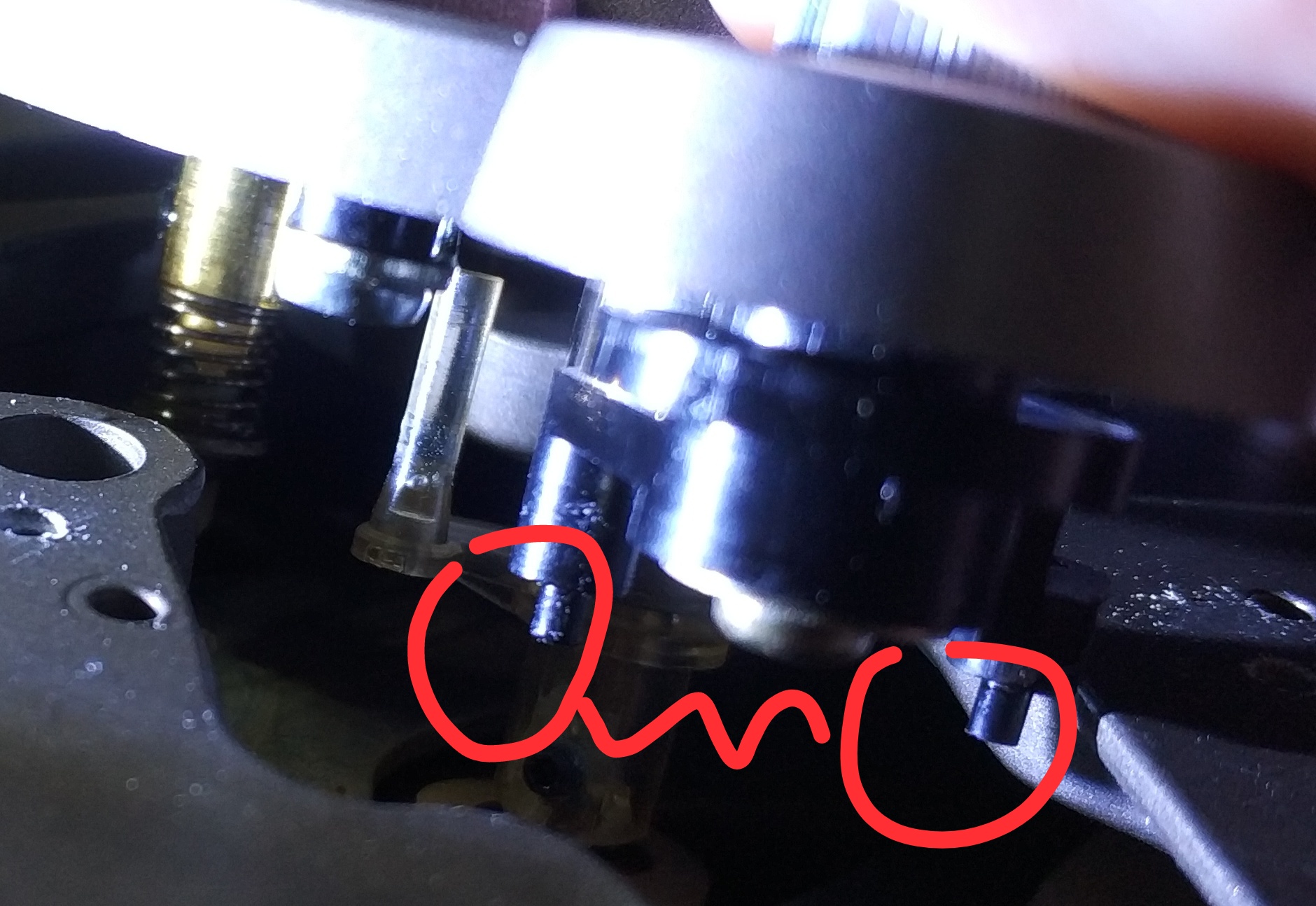

Qrde dziś 13 go i pech . Odkręcając stopkę ramienia w celu sprawdzenia czy jest opcja posmarować windę coś się stało i nie działa mi as. Znalazłem sprężynkę i nie wiem gdzie mam ją założyć . AS ma takie dwa ramiona od spodu i myślę że tam ta sprężynka była ale nie jestem pewny . Problem jest taki że przy uruchamianiu igła nie trafia na płytę tylko zsuwa się na zewnątrz. Także jak przekręcam pokrętło as to nie słychać nic a wcześniej był jakby opór i było czuć że coś tam się robi . Wrzucę fotkę i może ktoś naprowadzi mnie gdzie ta sprężynka ma być .

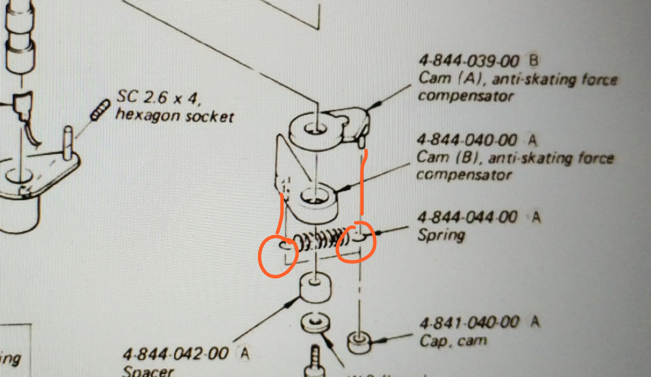

Ściągnij sobie serwisówkę z vinylengin i zobacz jak to poskładane po kolei. (cza się zalogować w tem celu) :)

E tam zaraz psuja 😎,spadło samo. Naprawione już. Chyba będzie działać. Poza tym igła spadała ,wyregulowałem i jest cacy. Winda też przesmarowana i chodzi ładnie. Dzięki za linka. Manual już jest u mnie na PC.
