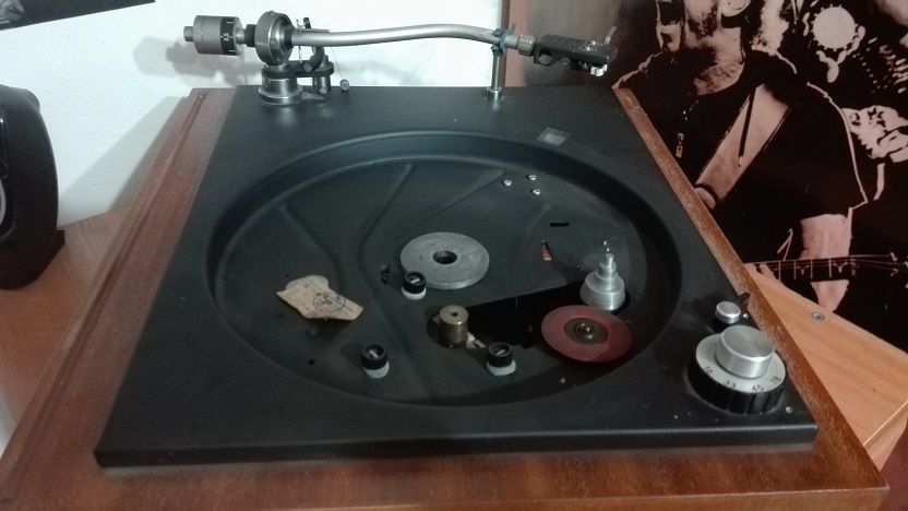

Potrzebuję pomocy. Pewien pan chciał wyrzucić poniższy gramofon na śmietnik wraz z kolumnami. Udało mi się go uratować, ale nie wiem co w nim brakuje, ogólnie jest na chodzie gdyż rolka po lewej się kręci po włączeniu. Chciałbym Was prosić o pomoc, gdyż się w ogóle nie znam na tym. Brakuje zapewne jakiejś taśmy/paska, ale jak powinienem go założyć i jaki kupić? I co jeszcze powinienem zrobić?

A masz jakiś talerz do niego czy tylko to co widać?

Mi to wygląda na napęd idlerowy. To gumowe kółeczko napędza talerz.

To jest Fonica G601fs. Serwisówki do niego na zagranicznych stronach nie znajdziesz :D Ale na polskich coś będzie.

hitthehighway pisze:Potrzebuję pomocy. Pewien pan chciał wyrzucić poniższy gramofon na śmietnik wraz z kolumnami. Udało mi się go uratować, ale nie wiem co w nim brakuje, ogólnie jest na chodzie gdyż rolka po lewej się kręci po włączeniu. Chciałbym Was prosić o pomoc, gdyż się w ogóle nie znam na tym. Brakuje zapewne jakiejś taśmy/paska, ale jak powinienem go założyć i jaki kupić? I co jeszcze powinienem zrobić?
Jest to gramofon G600 Unitry. Jednak modyfikowany o ramię Mikro Seiki (typ prawdopodobnie krajowy - oryginalny Unitry) z modelu G601A iB. Ramię bdb w tamtych czasach, a i dzisiaj jeśli kompletne bije wiele współczesnych wydumek oraz trochę konstrukcji z równej sobie epoki.
Napęd był realizowany przez kółko pośrednie i konusową przekładnię (obecnie stosowana np w maszynach rolniczych), i napęd odebrany paskiem. Silnik 220 V na 1400 obr/rpm. Zmieniacz obrotów jak wersja ligh w modelach póxniejszych. To w ogóle protoplasta modelu G601.
Poszukaj sobie kolego schematu i serwisówki od tych modeli. znajdziesz tam szcegóły.
Ewentualnie może coś nawet mam, kiedyś miałem G601, ale b.dawno... i nowy :D
Masz do niego talerz?
Jeśli nie to dość łatwo kupić taki na aukcjach, jeszcze są.
Tu wykopiowałem ci kawałek opisu:
"Gramofon wyposażony w pokrywę z otwartymi bokami, giętą na gorąco (identyczna jak w G-601). Pasek złożony na pół ma 12 cm długości i 5-6 mm szerokości. Sprzęt w mahoniowej skrzynce, przy odtwarzaniu opierał się na 4 fi 8 cm poduszkach z mikrogumy, które pełniły rolę amortyzatorów. W środki tych poduszek wchodziły standardowe małe 2 cm nóżki. Konstrukcja średnio popularna, w niedługim czasie zastąpiona przez doskonalsze modele G-601."
Na moeje oko brakuje Ci:
- talerza :mrgreen:
- paska przeniesienia napędu
Aha czarna płyta była trochę póxniejsza i już z końca produkcji tego modelu, niemal przy zmianie na pierwsze egzemplarze G601 ale jeszcze ze starym pokrętłem zmiany obrotów, a już na nowej płycie.
Posty: 16093
Jeszcze może trochę szczegółów dorzuci nasz kolega @Obywatel, jak wpadnie, bo też lubi te starsze modele.

darkman pisze: Jest to gramofon G600 Unitry. Jednak modyfikowany o ramię Mikro Seiki (typ prawdopodobnie krajowy - oryginalny Unitry) z modelu G601A iB. Ramię bdb w tamtych czasach, a i dzisiaj jeśli kompletne bije wiele współczesnych wydumek oraz trochę konstrukcji z równej sobie epoki.
To nie jest G600, tylko G601fs.To nie jest ramię Micro Seiki. Nie brakuje paska, to jest idler. G601 były idlerowe i paskowe, to jest wczesny model idlerowy.

Bynajmniej. To jest ramię wzorowane na Mikro Seiki skonstruowane i wyprodukowane w Polsce. Były zamiary zakupu takich ramion od japońskiego producenta, ale podjęto się konstrukcji własnej.
Miałem to ramię swego czasu i gramofon j.w. w mojej informacji.
Ramię jest nie sygnowanyną konstrukcją jw o symbolach producenta (Unitra) - ramię typu R2, producent T4, ŁZR.
W tamtych czasach z licencjami bywało róznie. z konstrukcjami własnymi też. wystarczy zresztą poczytac wątek o wkładkach Mf w którym kolega będący byłym pracownikiem Zakładów opowiada i opisuje niesamowite historie z autopsji. również w aspekcie pozyskiwania materiałów, badań i prototypów wkładek. Bardzo ciekawe są też jego uwagi dotyczące dostepności technologii w omawianych czasach.
Dodam, że oryginalnie do tegoż ramienia montowano fabrycznie wkładkę Shure M44MB, którą również miałem, a nawet ma do dzisiaj jako relikt przeszłości o sporym dla mnie potencjale emocjonalnym.
A jakie to jest ramię Twoim zdaniem??

To ramię ma oznaczenie Fonica R2. Przeczytaj ten wątek:
http://www.technique.pl/mediawiki/index ... i_część_IV
Ono nawet nie jest podobne do żadnego ramienia Micro Seiki...
Z użytkownikiem Kaf tak rozmawiam i się zastanawiamy czy to jest G601A czy G601fs. G601fs były tylko idlerowe. G601A w znakomitej większości były paskowe, widziałem jednak egzemplarz oznaczony jako A, nie ma jednak się co dziwić, Foncia dawała nawet na Adama/Daniela nalepki z niskich modeli. Dlatego skłaniam się ku temu co sądzi Kaf, czyli G601fs.

Raczej wygląda mi na hybrydowy jakiś mod. Pokrętło z lewej jak w G610f (fonomaster ze wzm) i sam G600, ramię jednak charakterystyczne dla G601A / WG601f z 73 roku.
Samo pokrętło przechodziło potem ewolucję na 'ładniejsze', więc pewnie zależy to od roku produkcji.
