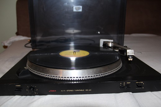

Witam.
Ściągnięty z szafy i odkurzony prezent od Taty z przed chyba już 10ciu laty (tak mnie coś dzisiaj natchnęło:)) Chciałabym uruchomić, więc piszę z prośbą o poradę. Jaki wzmacniacz, jakie kabelki, co i gdzie zakupić, aby cieszyć się dźwiękiem z winylu. Pozdrawiam

A rozejrzałaś się choć trochę po forum?zancia pisze:Jaki wzmacniacz, jakie kabelki, co i gdzie zakupić, aby cieszyć się dźwiękiem z winylu.
http://www.winyl.net/viewtopic.php?f=43&t=3421

poczytałam (choć jeszcze mało), niemniej jednak jest to dla mnie na razie czarna magia i właśnie chodzi mi właśnie o to jak złożyć taki zestaw.

Czego nie rozumiesz?
Masz oprócz gramofonu coś jeszcze? Jakieś głośniki, jakiś wzmacniacz?

Witaj.
Nie że nie rozumiem, nie mam wiedzy technicznej jakie dobrać sprzęty i głównie właśnie chodzi mi o wzmacniacz, jaki dobrać do tego gramofonu i dalej jakie do tego wszystkiego głośniki. Czy wzmacniacz może być nowy (nowoczesny) i do połączenia dobrać odpowiednie kable, czy musi być z czasów kiedy wyprodukowano gramofon.
Czy mogę od Was uzyskać konkretne propozycje sprzętowe, podpowiedzi gdzie je kupić. Może faktycznie od razu nie napisałam konkretnie.

Warto powtórzyć pytanie chudego_b:
Masz coś czy nie masz nic oprócz gramofonu?chudy_b pisze:Masz oprócz gramofonu coś jeszcze? Jakieś głośniki, jakiś wzmacniacz?
Obojętnie czy nowy czy stary. Ważne by miał przedwzmacniacz gramofonowy.zancia pisze:Czy wzmacniacz może być nowy (nowoczesny) i do połączenia dobrać odpowiednie kable, czy musi być z czasów kiedy wyprodukowano gramofon.
Jak już ustalimy co musisz kupić i ile możesz na ten cel wydać pieniędzy, w odpowiednim dziale.zancia pisze:Czy mogę od Was uzyskać konkretne propozycje sprzętowe

Mam gramofon i głośniki stare (creative) ale są ok i to wszystko. czyli wychodzi na to że potrzebuje przedwzmacniacz gramofonowy...
ile na to wydać nie mam pojęcia, tu też proszę o jakieś wskazówki aby sprzęt był... ze średniej półki. czy 1,5 tyś wystarczy?
Mieszkam w 3miescie. Kupuję online.

1,5 tyś na przedwzmacniac? Spoko, wystarczy
Jeżeli chcesz pozostać przy tym gramofonie i tych głośnikach (rozumiem, że sa aktywne, tzn maja wbudowany wzmacniacz) to na pre-amp nie warto wydawać więcej niz 100-150 zł. Osławiony Vivanco kosztuje ok. 70.
Jednak dysponując budzetem 1,5tyś i chcąc go włozyć w sprzet grajacy, to mozna cos więcej zdziałać. Mam na myśli kupno lepszego wzmacniacza, pre, kolumn i wkładki.

I gramofonu przy okazjichudy_b pisze:Mam na myśli kupno lepszego wzmacniacza, pre, kolumn i wkładki.
Tak więc wystarczy kupić przedwzmacniacz i spiąć z nim gramofon, a z drugiej strony do przedwzmacniacza podpiąć głośniki komputerowe Creative.
