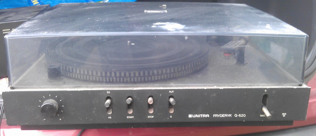

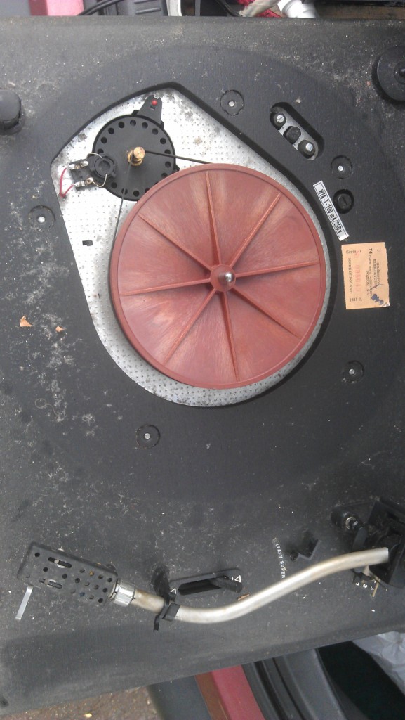

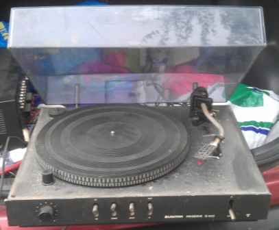

W przywitalni napisałem już co i jak a więc zaczynam projekt "Renowacja" a może nawet "Reanimacja"... to się dopiero okaże. Pacjentem jest Pan Fryderyk G-620. Data urodzenia 1981 rok w Łódzkich zakładach radiowych "Fonica" będących częścią Zjednoczenia Przemysłu Elektronicznego i Teletechnicznego UNITRA! Znaczy się, jednego z niewielu Polskich przedsiębiorstw, którego produkty mogły konkurować z zachodnimi producentami a nie jednokrotnie ich przewyższając. Biorąc pod uwagę że większość dóbr produkowanych pod komunistycznym reżimem spełniało standardy gówna wdeptanego w krawężnik, uważam to za nie lada wyczyn :shifty:
No dobrze, ale dosyć już o historii. Nie ukrywam że nie jestem ekspertem w dziedzinie gramofonów więc będę miał do Was sporo pytań. Oczywiście przeczytałem wszystkie posty dla początkujących zamieszczone na tym forum więc postaram się żeby moje pytania nie były jakoś wybitnie idiotyczne.
Z informacji które udało mi się znaleźć na temat Fryderyka to:
- gramofon półautomatyczny
- ramie S
- antyskating
- obroty 33/45
- badziewna seryjna igła:)
Chwilowo Pan Fryderyk wygląda tak.

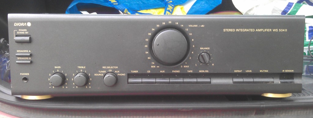

Będzie podłączony pod ten wzmacniacz. Znaczy się bardzo klasycznie i po polsku.
Pierwszy problem który od razu zauważyłem po oględzinach sprzętu to brak takiego wejścia we wzmacniaczu. Oczywiście pomijając wszech obecny kurz.
A więc moje pytania są następujące:
1. jak podłączyć gramofon pod ten wzmacniacz?
2. jaką wkładkę/igłę mam kupić? Tylko bardzo proszę o propozycje rozsądne cenowo. Ma grać nie musi to być "perfectionem in singulis"
3. jak przeprowadzić kalibrację biorąc pod uwagę że niestety nie ma mikro wagi?
4. czym najlepiej go oczyścić tak żeby nie uszkodzić? Odkurzacz, sprzężone powietrze, szczoteczka?
5. jak odrestaurować pokrywę? Nie jest popękana co z tego co widzę jest rzadkością po tylu latach...
6. jeżeli się to okaże konieczne, to czym go odmalować?
7. na co zwrócić uwagę? Co ewentualnie jeszcze będzie trzeba wymienić?
No dobrze. To chyba by było na tyle. Z góry bardzo wam dziękuję za pomoc i odpowiedzi.

Ad. 1 - najprościej kupując odpowiednią przejściówkę, ale jeśli nie boisz się lutowania, to lepiej na kabelku zainstalować chinche, a jeszcze lepiej wymienić kabelki, ale na początek, możesz spróbować z przejściówką.

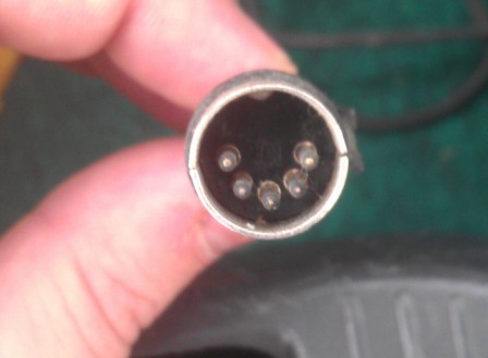

No i końcowe pytanko odnośnie zmiany DIN na Chinch. Kabel jest dwu żyłowy (a nie pięcio jak to się naoglądałem w kilku schematach znalezionych w sieci) znaczy się wnioskuję że odcinam DIN, lutuje do kabli chinche. A jak się ma sprawa z uziemieniem?

Danielson pisze:A jak się ma sprawa z uziemieniem?
Trzecia żyła.
Danielson pisze:(a nie pięcio jak to się naoglądałem w kilku schematach znalezionych w sieci)
Jeśli komunikacja miałaby być dwukierunkowa (jak np. przy magnetofonach czy innych urządzeniach nagrywająco/odtwarzających) to sygnał by szedł po 4 czy 5 żyłach. Gramofon tylko odtwarza, więc sygnał idzie po 2 żyłach, a trzecią dodatkowo wypuszcza się uziemienie.

Tylko użyj dobrych kabli do czincz; taki, żeby był porządny oplot /ekran:!:
Bo inaczej będzie "brumił"...
