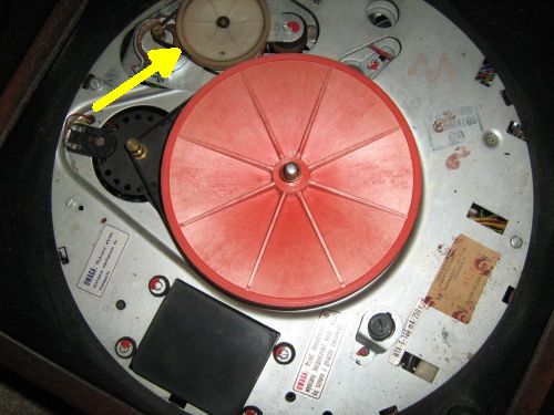

Posiadam gramofon Unitra Daniel G-1100FS. Rodzice wyciągnęli go ze strychu gdzie stał nieużywany z 15 lat i teraz mam z nim 2 kłopoty które przedstawiają następujące zdjęcia:

1.Wklęśnięte przyciski (działają)
2. Ramie jest za wysoko i igła przez to nie dotyka płyty (jest o jakiś centymetr za wysoko).

Co właściwie się w nim rozregulowało że igła nijak nie chce dotknąć płyty? I jaka byłą by cena naprawy tego stanu rzeczy.

Myślę że odrobina odwagi i można samemu spróbować to naprawić. Od kalibracji nie uciekniemy, po prostu trzeba sie nauczyć przeprowadzać ją samemu. Ramie nie opada bo widać że podpórka je trzyma. Odrobina odwagi i delikatności i idzie naprawić, nawet z pomocą kolegów z forum. Chcąc mieć gramofon trzeba poznać jego budowę, niestety.

Tak też myślałem że ten czarny wichajster powinien się jakoś ruszyć bo przeszkadza tylko. Tyle że on się nie rusza. Znaczy coś co go rusza sie popsuło? Mechanizm się zepsuł lub pasek jakiś spadł.

Zdejm talerz i sprawdź pasek(ten mniejszy).GPR pisze:Tak też myślałem że ten czarny wichajster powinien się jakoś ruszyć bo przeszkadza tylko. Tyle że on się nie rusza.

rusza się zarówno napęd jak i żółty talerz. Guma jest raczej dobrze napięta. Ramie sie rusza tylko nie opada na płytę.

Wkręty aretujące to blokada zawieszenia mechanizmów na czas transportu. W tym przypadku są raczej wykręcone. Sprawdź czy talerz wraz z ramieniem porusza się względem obudowy.
