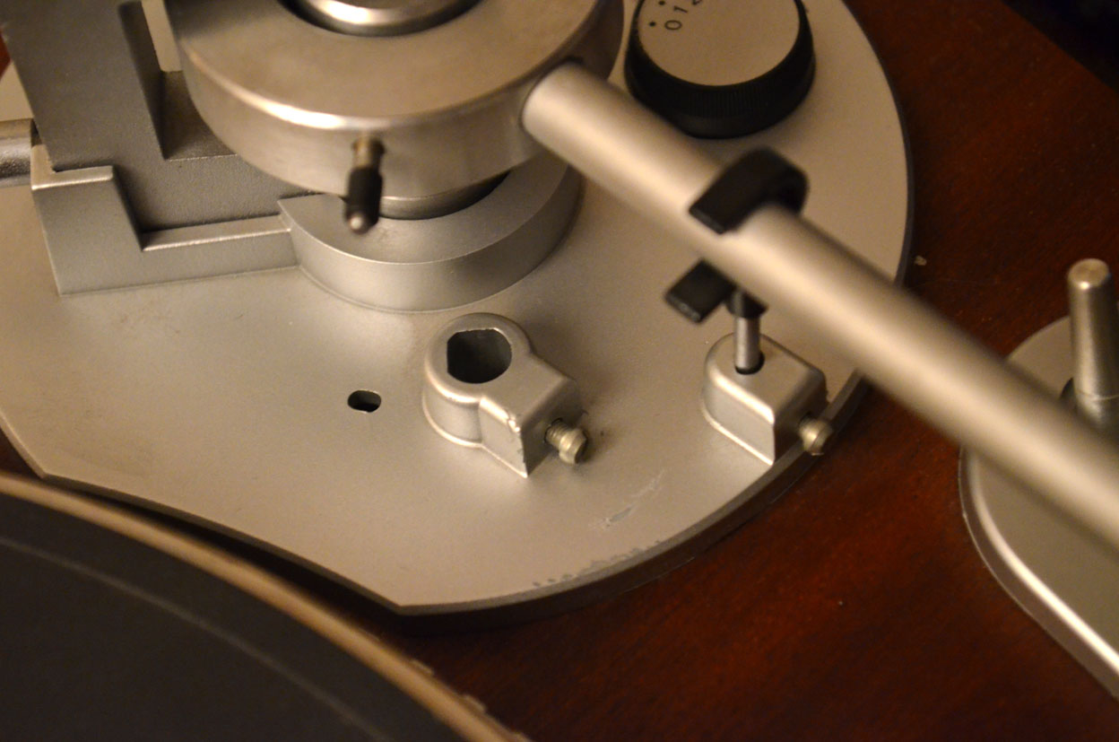

WITAM,
stałem się posiadaczem gramofonu UNITRA ADAM GS 424.
Niestety nie jest on kompletny.
Poszukuję:
- elementu odpowiedzialnego za opuszczanie i podnoszenie ramienia,
- elementów potrzebnych do montażu wkładki z igłą: śrubek i uchwytu na palec.
Jeśli ktoś posiada takie elementy na sprzedaż, bądź informacje gdzie takowych szukać poza znanymi serwisami aukcyjnymi (botakich ich tam chwilowo nie widzę), będę wdzięczny za pomoc.
Mam jeszcze jedno pytania odnosnie wkładki i igły.
Czy jeśli nabyłbym taką wkładkę:
http://wamataudio.pl/wkladka-gramofonow ... -95-e.html
1. czy taka wkładka będzie pasować?
2. czy to jest elwment w komplecie z igłą?
3. czy gdybym zdobył śrubki i uchwyt na palec, to czy to wszyskie (wraz z wkładką) brakujące elementy na pierwszym zdjęciu?
Pozdrawiam,
Łukasz
P.S.
Jestem na etapie poszukiwania w Łódzkiem (najlepiej w Skierniewicach), ew w Mazowieckim na zachód od i w samej solicy kogoś, któ mógłby fachowo wypowiedzieć się na temat takiego gramofonu> Jestem laikiem w tej dziedzinie. Gramofon kręci. Jednak nie działa stop i brakuje tej windy do ramienia, uchwytu na palec do przesuwania ramienia i śrubek do montażu wkładki. Oraz wkładki i igły.

CZĘŚCI DO GRAMOFONU UNITRA ADAM GS 424
http://allegro.pl/show_item.php?item=2974090266
Jest główka, jest winda, można kombinować.

Części do gramofonu Unitra Adam GS 424
Będzie.uki uki pisze:1. czy taka wkładka będzie pasować?
Tak, taki jest standard przy zakupie nowej wkładkiuki uki pisze:2. czy to jest elwment w komplecie z igłą?
Gdyby było inaczej to by wyglądało to tak jakbyś miał kupować auto bez opon (albo silnika) w salonie
To chyba tyle. Nie wiem jak to jest z tą "rączką" do headshella, ale najwyżej możesz spróbować kupić od kogoś kompletną głowicę do tego ramienia Unitry. A śrubki to nie problem, kupisz od tego samego sprzedawcy razem z wkładką.uki uki pisze:3. czy gdybym zdobył śrubki i uchwyt na palec, to czy to wszyskie (wraz z wkładką) brakujące elementy na pierwszym zdjęciu?

Re: Części do gramofonu Unitra Adam GS 424
@Wojtek
Dzięki za odpowiedź. Skorzystałem z sugestii kolegi Kocewicza i nabyłem altusa p-100 z kompletnym ramieniem i głowicą;] Niedrogo, myślę.
W razie gdybyś chciał wymienić ramię na to z Altusa (G8010 itd.) to nie będzie pasować do Adama. Jest krótsze i są jeszcze inne różnice. Sam headshell (głowica) będzie pasował. Podnośnik, czyli winda też w Adamie jest nieco inny, mimo, że pozornie wygląda tak samo. Jest różna długość pionowego mocowania (ta metalowa, błyszcząca "szpilka").
jak nie bedzie pasowac podnośnik, to może znajde u siebie, mam 3 ,,adamy,,
