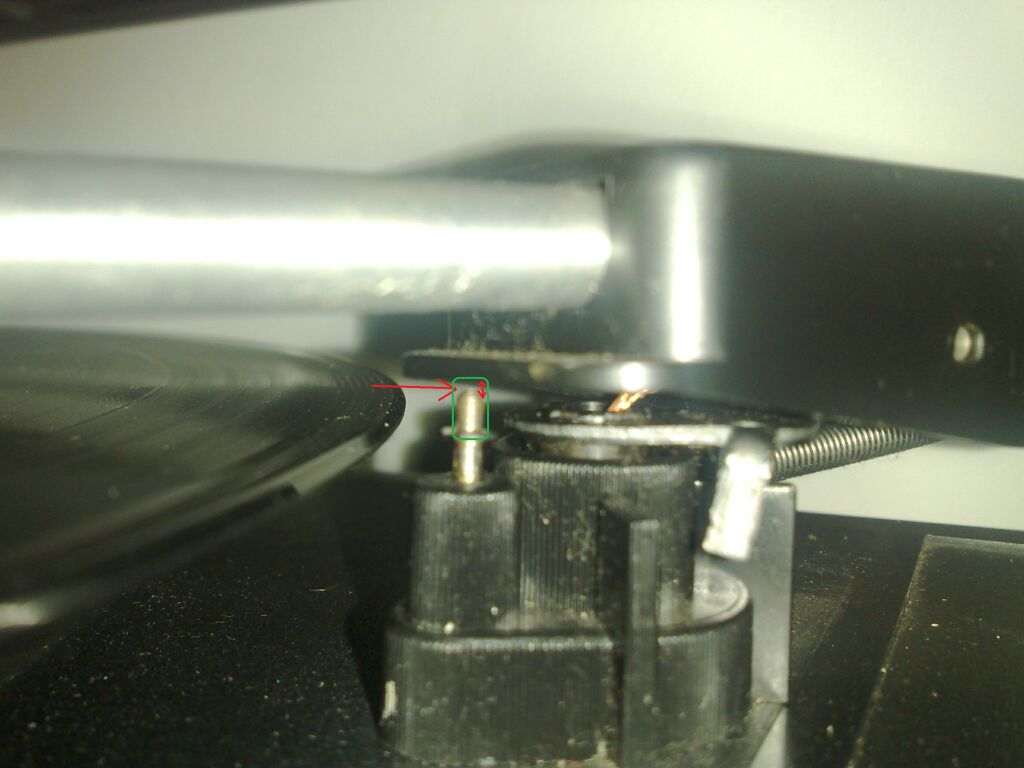

witam, ostatnio odkurzyłem od rodziców gramofon unitra fonica gws 114 to jest praktycznie to samo co gramofon artur wg mnie. Ogólnie zakupiłem igłe i wkładke i gra jak ta lala ale jedna rzecz w nim nie działa a mianowicie podnośnik/winda ramienia. Ogólnie jak rusze wajhe ponoszenia do góry to idzie do góry a jak do dołu to niestety już nie jednak jest więcej bo bolec który się podnosi jest tak jak by za krótki i nawet jak bolec się podnosi to za mało żeby podnieść ramie z płyty tak jak by czegoś na tym bolcu brakowało - może jakiegoś ciężarka który jak podniose do góry to będzie wystawał nad bolec i uniesie ramie nad płyte a jak obniże to akurat zrobi wagę i winda pójdzie w dół? tak tylko strzelam bo wg mnie musi czegoś na tym bolcu brakować jakiejś części bo poprostu gdy wajha idzie z do góry a z nią ten bolec pod ramieniem to więcej już niema opcji żeby wyszedł bo próbowałem na siłe tak samo jak palcem nacisne ten bolec to się chowa. Może ktoś wie jak się może nazywać ta brakująca część i gdzie można ją dostać.

Jaką wkładkę? Jeżeli UF-70 to niestety winda Ci już nigdy nie zadziała - UF-70 jest wyższa od fabrycznie instalowanej wkładki UF-50. Jeżeli oryginalna wkładka (UF-50) działa (tj. kryształ w środku się nie zepsuł, np. pod wpływem wilgoci - ale nie otwieraj jej, tylko sprawdź, czy jak jest podłączona i dotykasz trzymacz do igły, to słychać coś w głośnikach), to lepiej chyba będzie zainstalować UF-50 z nową igłą (np. wamat oferuje takową, za 19 zł)xbeer pisze:Ogólnie zakupiłem igłe i wkładke

wkładke zakupiłem orginalną taka jak była czyli uf 70 i nie sądzę żebyy to było to raczej jakas nasadka na ten bolec bo jedno z drugim niewiele ma wspólnego

widac na zdjęciu

aaa... no tak, na tym metalowym bolcu powinien być jeszcze chyba taki plastikowy "kapturek"... (zresztą odpowiedzieli Ci już o tym w unitra-klubie - chyba na wszelkich możliwych forach opisałeś problem) ale w gramofonie montowano NAPRAWDĘ UF-50, a UF-70 NAPRAWDĘ jest za wysoka - możesz mi wierzyć, bo przerabiałem to kiedyś (może przy odpowiednim kapturku DIY będzie dobrze).
