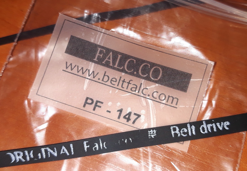

Dziwna sprawa: mam dwa paski - stary trochę luźny ale działający i nowy.
Na tym starym, dość rozciągniętym, obroty stoją stabilnie. Poślizg jest tylko przy starcie i zatrzymywaniu napędu.
Na nowym nie da się uzyskać stabilnych obrotów. Czy to oznaka zajechanego silnika, który pod większym obciążeniem pracuje niestabilnie?
Na razie mam założony stary pasek.

Re: GS-464 - renowacja - sztuka dla sztuki
No wiesz, w opisie niby kompatybilny z:
FRYDERYK G 620, EMANUEL ( GS 203, G 902 STEREO, G 602 C, ) , CYRYL, ARTUR, BERNARD , GS 430, GS 431, GS 432, GS 434, GS 438, GS 460, GS 461, GS 464, GS 465, GS 467, GS 470, GS 472, GS 473, GS 475, GS 480, GS 500, GS 603, G 8010, G 601 A, DANIEL G 1100, WG 903, WG 1100, GWS 302, GWS 303, ALTUS P 100, CROWN GS 461, GS 517 TSUBA
Pasek firmy FALC.CO. z allegro.
Na oko też raczej odpowiedni (szerokość, długość, grubość). Po prostu nowy - trochę krótszy i mniej "flakowaty".
EDIT:
Jest to pasek PF-147
EDIT:

Można spróbować potraktować pasek jakąś chemią - mechanicy mają takie magiczne szpreje, dzięki którym paski klinowe przestają piszczeć. A może po prostu pasek jest marnej jakości. Ja bym wolał kupić oryginał od Hartmanna niż te chińczyki.
