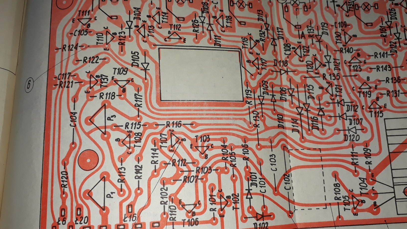

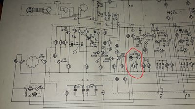

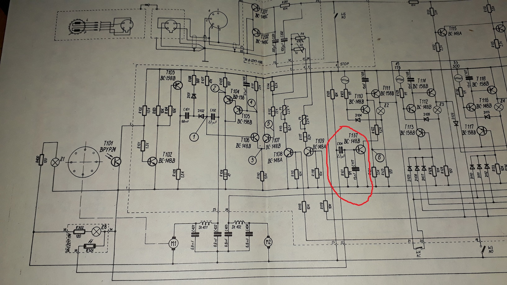

Wygląda na to, że szybkościowy układ autostopu jest bardzo prosty i nie za bardzo ma się tam co psuć. Zakładam że jeśli układ działa na innych rozmiarach płyt niż LP, to żarówka, fotorezystor, tranzystor T137 są sprawne. Ale na pewno warto się upewnić. Podejrzane są trzy elementy: Rezystor R121 kondensatory C104 i C117. Mało jest prawdopodobne, że R121 i C117 mogły sie uszkodzić, ale co tam w fabryce włożyli, to juz inna sprawa. Warto zmierzyć i ewentualnie podmienić na nominalne wartości. Kondensator C104 to elektrolit i on oczywiście jest głównym podejrzanym. Nominalnie na mieć 2,2uF, ale gdyby po wymianie nadal nie działało, to spróbowałbym wsadzić 1uF lub 3,3uF i zobaczyć co się stanie.
