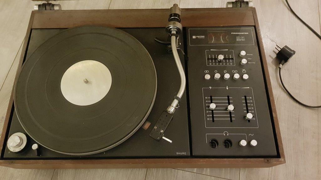

Witajcie
Wczoraj miałem dobry dzień, wujek obdarował mnie masą winyli z lat 70, 80 w perfekt stanie (blues, jazz, klasyczna itp). Przy okazji weszliśmy na strych i przytargałem do domu takie coś. Nie wiem jaki do dokładnie model, po prostu Fonomaster? Sprzęt działa, brak igły, talerz się nie kręci. Pokrywa do polerki, zawiasy całe, obudowa stan dobry. Pytanie czy warto to ratować? Jakiej klasy był/jest to sprzęt? On fabrycznie miał chyba wkładkę Shure'a bo jest napis...

Warto. Jeśli będziesz w stanie sam to zrobić bądź masz kogoś kto zrobi to w kwocie sensownej dla Ciebie. Unikaj wszelkich "audiofilskich" i "highendowych" cudotwórców z sieci - za samo odkręcenie śrubki krzyczą "średnią krajową".
Zobacz jakie ma oznaczenia - mogą być pod talerzem.

To wczesny Fonomaster z napędem paskowo-idlerowym i 4 prędkościami - w przeciwieństwie do Fonomastera '76, który miał napęd paskowy i 2 prędkości. Niestety nie widzę ciężarka antiskatingu, który można zobaczyć np. w egzemplarzu z tego ogłoszenia:

Fajny, jeśli wkładka jest to igłę N44MB można jeszcze dostać oryginalną NOS od kolegi Plus12@ na giełdzie forum i warto.

Dziękuję za odpowiedzi, z remontem mi się nie śpieszy - jeść nie woła. Czytam sporo, powoli staram się wnikać w środowisko uważnie czytając co piszecie na tym forum. Może z czasem trafię na kogoś kto podejmie się remontu za uczciwą cenę. Z tego co piszecie warto to ratować i tak zrobię. Jakieś pomysły skąd zdobyć taki ciężarek? Wykonać pewnie dało by radę samemu znając jego wagę

wkładka jest, jest nawet ten element wsuwany shure tylko igła sama ta "szpilka" jest wyłamana

jeszcze nie czas ale pomalutku się szykuję do remontu. Proszę powiedzcie mi czy taka igła od naszego forumowicza
"NOWA igła Shure N44G z wkładki Shure M44G"
Podejdzie do wkładki seryjnej Shure M44? Nie ma oznaczenia "G" i nie wiem czy to to samo czy może różni się czymś?

Skontaktuj się raczej z forumowiczem Plus12 i kup od niego oryginalną M44MB. Nie wkładaj do Fonomastera DJ-skiej igły.
