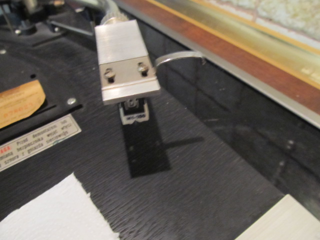

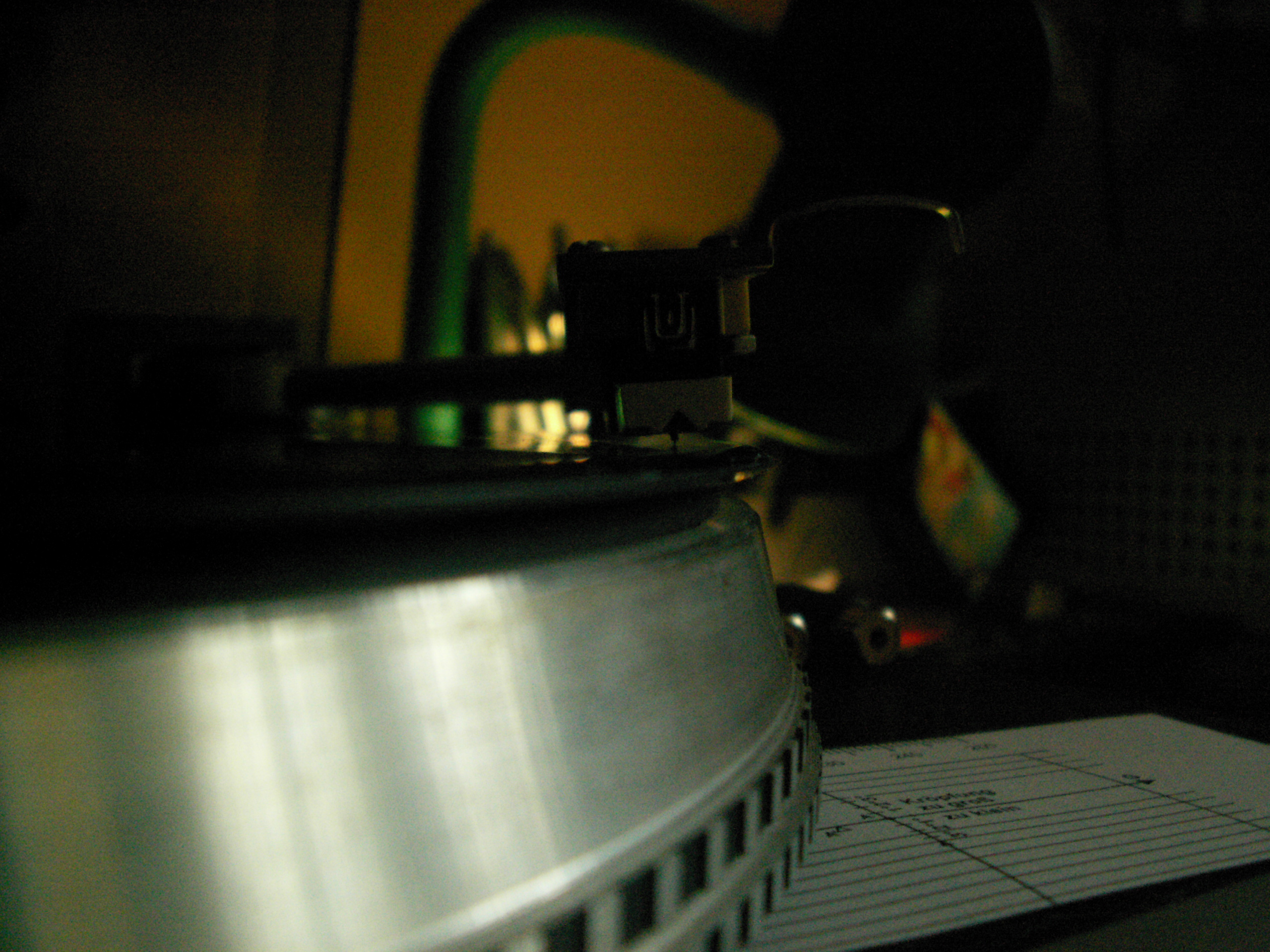

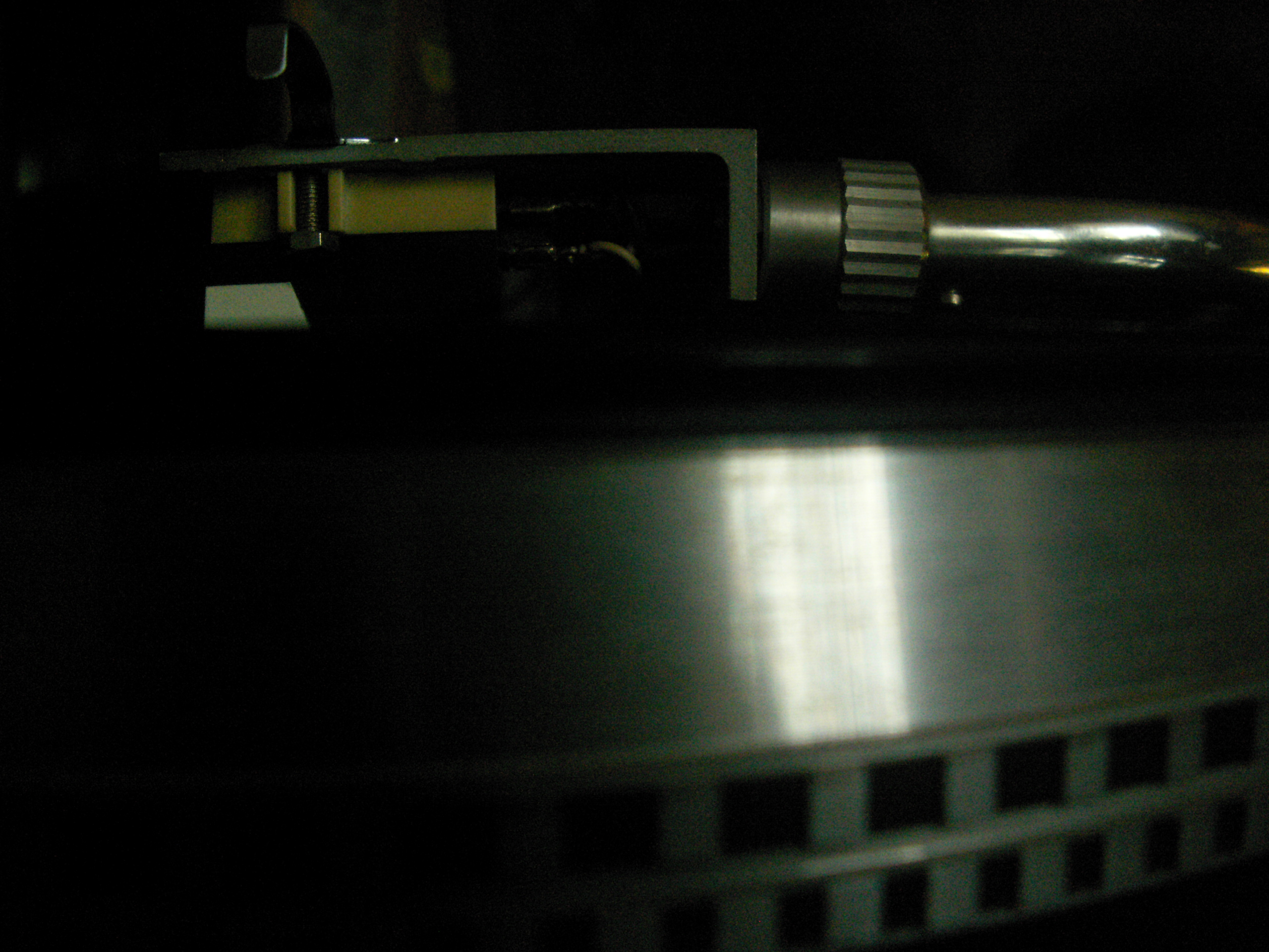

Koszyk jest oryginalny, poniżej zamieszczam zdjęcia

Tym niemniej problem o którym piszę jest widoczny na zdjęciu. poniżej pozwolę sobie zamieścić zmodyfikowane zdjęcie z wytłuszczonym problemem.
