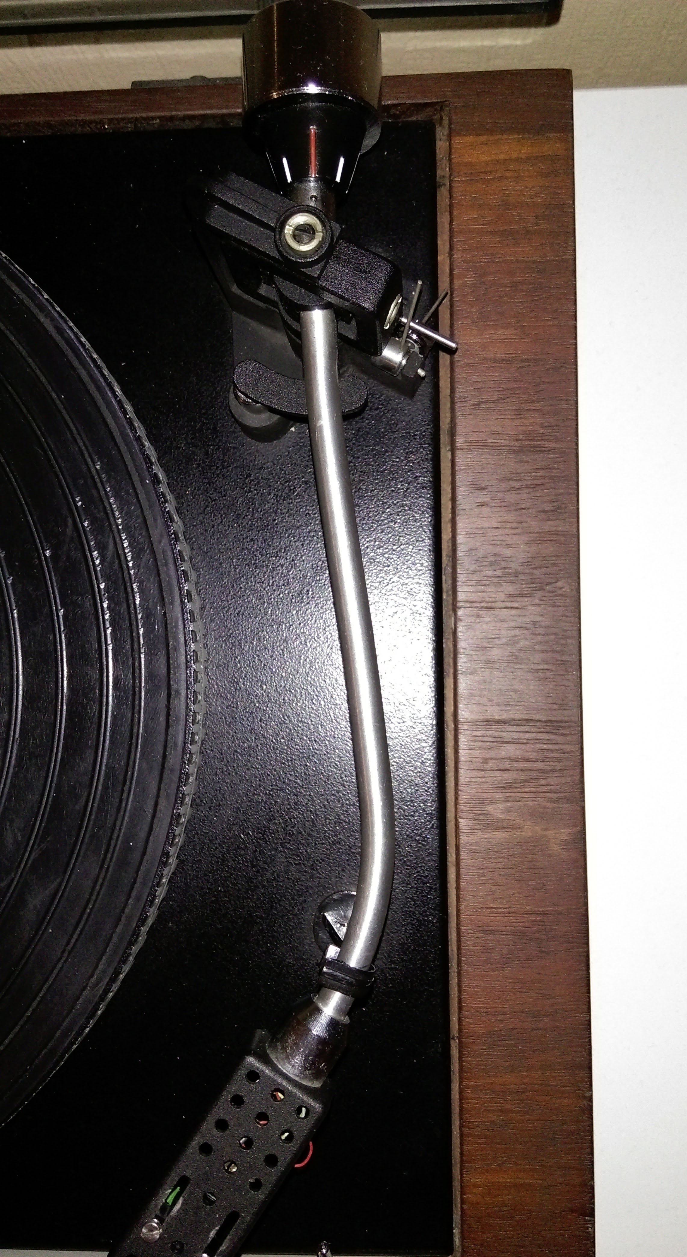

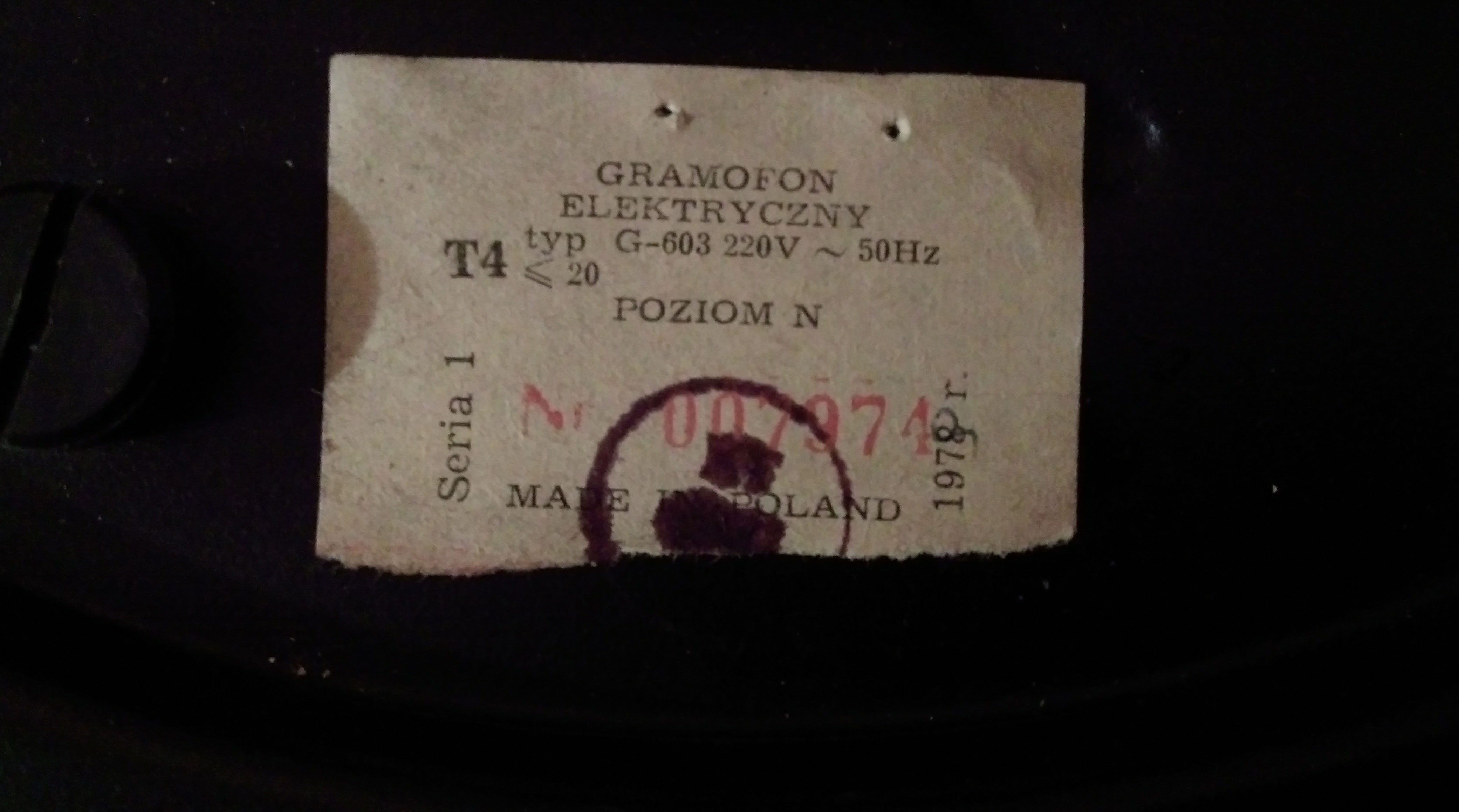

Od prawie roku jestem posiadaczem Bernarda G-603, ostatnio myślałem nawet nad jego sprzedażą, ale coś mnie tknęło, żeby spojrzeć na nr seryjny i okazało się to dość wczesny model.

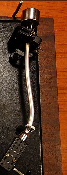

Zacząłem trochę czytać o historii i przeglądać zdjęcia innych egzemplarzy tego modelu i po 1 wyczytałem, że podobnież produkcję zaczęto dopiero w 1979 roku, a ja mam naklejkę z 1978 z ręcznie zmienioną datą na 79r. A ponadto wydaje mi się, że moje ramię jest mniej wygięte niż w innych egzemplarzach (ale nie jestem pewien czy mi się tylko nie wydaje :D).
Tu moje ramię, a poniżej zdjęcie z internetu:
Znacie może jakieś inne cechy wczesny wersji takich Bernardów?
Ciekawi mnie to trochę, bo może to jakiś ciekawy egzemplarz, który warto by było zachować :)

Naklejki mazali długopisem, bo dawali co było. Nieraz były przeprawione nie tylko daty, ale także oznaczenia modeli. Wczesne egzemplarze posiadały sprężynowe zawiasy, późniejsze już klasyczne cierne.

kaf pisze: Wczesne egzemplarze posiadały sprężynowe zawiasy, późniejsze już klasyczne cierne.
A to u mnie są już chyba klasyczne. A wiesz może ile mniej więcej egzemplarzy wyszło?

Tak czy inaczej dość wczesny model. Nie sprzedawaj, wiele nie dostaniesz, a może kiedyś będziesz żałował.

Dorwałem teraz niekompletnego bernarda z nr 3302 z 15 lutego 1979 roku , więc uzupełnię go, a swojego sprzedam pewnie wtedy :D nadal intryguje mnie kształt ramienia, bo ten starszy model ma normalnie wygięte, tylko to moje jest tak jakby wyprostowane
