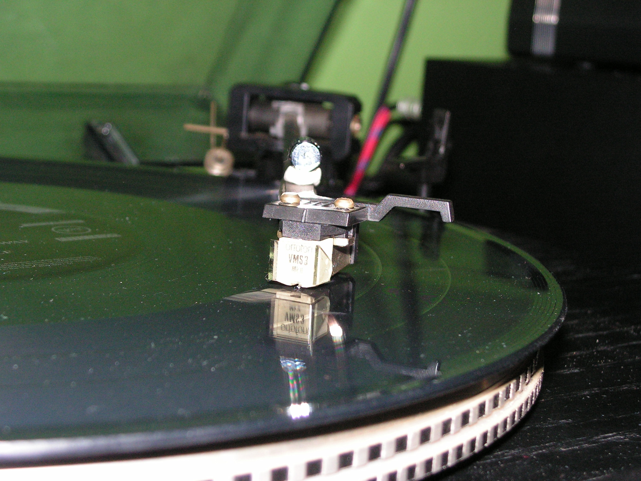

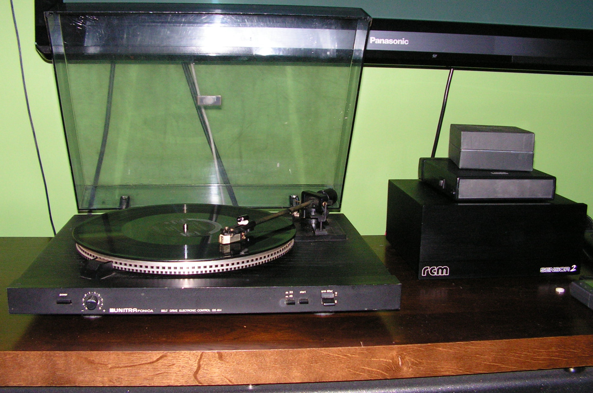

Kolega poprosił mnie o zawieszenie wkładki i sprawdzenie czy ten gramofon jakoś zagra.
Powiesiłem na nim wkładkę którą również dostałem Ortofona VMS3 MkII.
Z tego co znalazłem wkładka waży około 5g i jest za lekka na to ramię więc tymczasowo została dociążona masą 5g.
W ten sposób udało się ustawić na niej nacisk 2g.
Jest tu pewien mezalians bo gra z przedwzmacniaczem z innej kategorii wagowej. No ale mam do porównania drugą igłę (zamiennik z czerwonym body) oraz MF104 która podobno jest niesprawna.

Jeśli tak to czuje, że trzeba będzie i tak to ramię dociążyć.
Tak kolega kupił do VMS3 ale po pierwszej próbie wróciłem do oryginału. Coś jest z tą igła nie tak.
Pierwsze wrażenie nie było najgorsze, ale na takim gramofonie z taką wkładką jak ktoś szuka dźwięku lepszego od budżetowego CD to jednak nie tędy droga.
Piszę to bo z takim założeniem został ten gramofon uruchomiony, a ja mam go zestawić tak by zagrał jak najlepiej.
Zobaczymy czy to się uda ale jednak jak winyl ma zagrać to trzeba celować na start w wyższą półkę.
Ja sam zaczynałem od Bernarda z Solidarnościowego sklepu i amplitunera Elizabeth, ale wtedy na nic lepszego nie mogłem sobie pozwolić z tym że byłem od maleńkości wychowywany na dźwięku z gramofonu i czarnej płyty. O Compact Discach nikt nawet nie słyszała wybrańcy mieli magnetofony.
Przypomniałem sobie że mój preamp lampowy Luxmana ma wejście MM i zamierzam się wpiąć bezpośrednio w niego z pominięciem Sensora.

Sensor to pream gramofonowy MM/MC i z niego korzystam grając z moich wkładek MC, ale w prampie liniowym mam też wbudowany preamp MM i do niego właśnie wpiąłem tytułową Fonikę.
