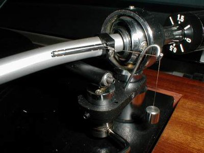

Dla pewności zainwestuj w wagę jubilerską za 20 parę zł i zmierz nacisk po ustawieniach.

Ustawiłam to jakoś, na końcowym polu płyty ramię teraz przesuwa się normalnie ku środkowi, jednak nie mam pojęcia czy jest dobrze. Muszę chyba sprawdzić to wagą, jak dawałam nacisk mniejszy od 1,5 to ramię szło w inną stronę.

Tak dla formalności, to regulacje nacisku igły i antyskatingu są ze sobą wzajemnie powiązane. Więc jak zmieniasz jedno z nich to musisz korygować też drugie.

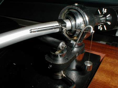

tollo pisał, żebym niczym innym nie ruszała to nie ruszam, ale ta szubienica antyskatingu o ile tak się nazywa nie wiem w jakiej ma być pozycji, myślałam ,że jak w opisie 1g to pierwsze żłobienie i w nim nitka od ciężarka ale widzę, że na zdjęciu takim jak tu ta szubienica jest przekręcona w prawo, u mnie jest ona na środku. Czy to znaczy, że powinnam ją przekręcić?

Posłuchaj Acia, z tego co przeczytałem wcześniej to albo igła nie jest już igłą, albo gramofon nie jest w poziomie, albo obie rzeczy równocześnie.
1. igła ma trzrymać rowek przy minimalnym nacisku nawet jak ściągniesz ciężarek
2 jeżeli wiszące swobodnie ramię ma tendencję do przesuwania się w którąkolwiek stronę to z pewnością wina ustawienia gramofonu w poziomie
3 przy igle którą posiadasz naciski bliżej 2g
4 buczenie ustało ?
5 przez kilka lat używałem takiego samego, mam instrukcje serwisową jakby co, może znajdę originalne żarówki.

a czy to nie jest tak, że przy końcu płyty zawsze ściąga do środka? Nie mam płyty testowej więc tylko na końcu płyty mogę to ustawić. Igła jest nowa, chyba, że majster ją popsuł ale dopiero co kupiona. Wszytko było do tej pory ok, dopóki nie zażyczyłam sobie naprawy, która wyszła mi na gorsze, co prawda buczenie ustało ale miliony rzeczy się pojawiło, że ramię nie styka, że źle kanały bo lewy ciszej prawy głośniej. Teraz jest prawie ok, oprócz tego, że muszę ustawić ramie. zastanawiam się czy wkrótce nie zawiozę go do Grubej Nuty w Sopocie albo muzycznej piwnicy, do ludzi, którzy naprawiają taki sprzęt, chociaż ten co go robił podobno serwisował Unitrę od lat:/ Wyszło na tym, że obroty mam ustawione na maksa na plus żeby grały równo, bo pasek niby za luźny, nie ma buczenia ale ramię jest frywolne, może nigdy nie było ustawione dobrze. Mam nowy pasek zakupiony ale boję się, że jak go teraz założę to znowu obroty zwariują a już nie chcę wracać do tego samego majstra z tym.:)
