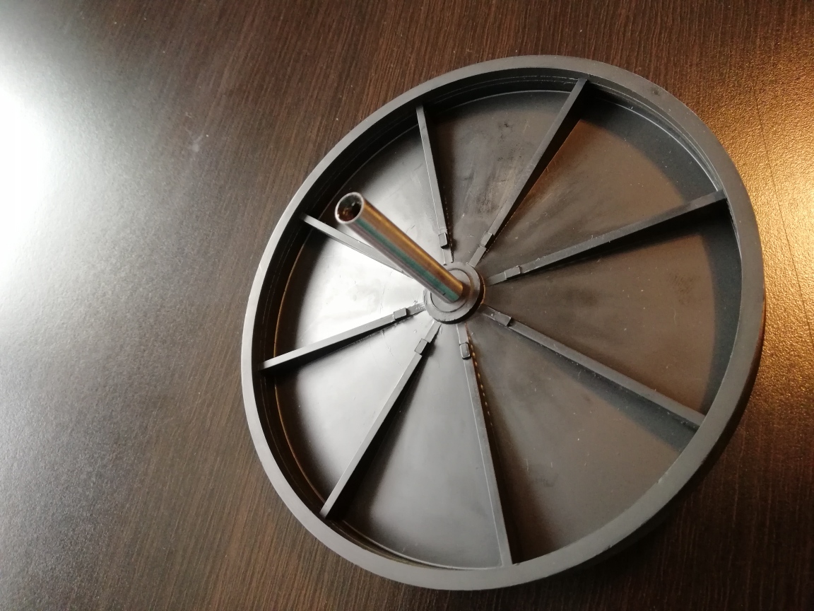

Witam . Wytargalem że strychu Fryderyka G 620. Działał poprawnie, zdjalem talerz wyczyściłem obudowę i po złożeniu wszystkiego do kupy dolna krawędź talerza ociera o drewnianą obudowę. Nie wiem co złożyłem nie tak . Na stole ani pod stołem nic nie zostało. Pomocy!!!!

Wrzuć zdjęcie ze zdjętym talerzem. Z jakiegoś powodu podtalerzyk zbyt głęboko się zapada. Czy po zdjęciu talerza podtalerzyk obraca się swobodnie?

Podtalerzyk obraca się swobodnie . Zdjęcie wstawię jutro. Moje pytanie brzmi czy pod podtalerzyk jest jakaś podkładka czy jakiś inny pośrednik? Ewidentnie talerz jest za nisko

Przeglądnąłem net i widzę, że w dolnej części osi podtalerzyka jest coś na kształt kulki (jak z łożyska. U mnie tego brakuje. Jutro przerobię zdjęcia na lżejsze i tu wstawię. Jeśli na dole ma być kulka to chciałbym wiedzieć jakiej średnicy?

czegoś tu brakuje
czegoś tu brakuje

Zamykam temat. Wybrałem się dziś do sklepu z łożyskami i zakupiłem "kulkę. Działa.

No i słuszna decyzja. Gdzieś musiała Ci się ta kulka zapodziać podczas prac przy gramofonie.
