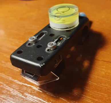

Dałem do roboty G601a i Daniela. Mieli dać Ortofon OM do obu. Do G601 wsadzili, a do Daniela, powiedzieli, że nie dało się akceptowalnie skalibrować i odpuścili.
Wojtek pisze: ↑
21 sty 2024, 17:38
A ma jakieś daszki, kurtyny czy inne ograniczenia "boczne" które by nie pozwalały fizycznie umieścić wkładki pod nim?
Ma po bokach i z przodu. Goldring nie wlezie. Od biedy można wcisnąć w kosz od G601, bo to jest wytłok z blaszki i można lekko rozgiąć boczki. Do Daniela jest jakiś odlew i nie da rady. Używając w Danielu koszyka od G601, trzeba dociążyć, bo jest dużo lżejszy., Na przykład doklejając poziomiczkę ;)

Ma dookoła- coś jakby wytłoczka z blachy, u mnie testowałem z Shure 97, AT kilkoma modelami, oczywiście MF, dawniej z Pionierem, Ortofonami różnymi modelami, te pasowały i dały się ustawić. Za inne modele nie ręczę, ale można spokojnie gniazdo przełożyć na SME i wtedy mamy całą gamę headshelli.
