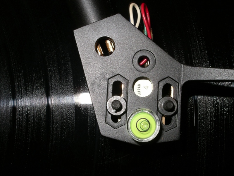

ahaja pisze: To nie rurka ramienia ma być równoległa do płyty - co jest dość trudne np przy rurkach S - a dolna powierzchnia headshella do której przykręcona jest wkładka. Patent z papierem milimetrowym pomaga.
Ja mam taką mikropoziomice którą stawiam na górze headshella i już wiem czy trzyma poziom czy nie. Udało się ją wylicytować za zaledwie 1 funt i to wraz z wysyłką z UK.

Super jest ta mikropoziomica :) Nawet nie wiedziała że istnieją takowe.
Poszukam takiej w necie, może cos będzie.
edit. Czy to jest to ? http://allegro.pl/poziomica-babelkowa-l ... 82162.html

Moja jest mniejsza i ultralekka (0,25g).
Sprzedażą wszelakich poziomic zajmuje się na ebay człowiek o nicku dxlhp
http://myworld.ebay.pl/dxlhp/?_trksid=p4340.l2559
