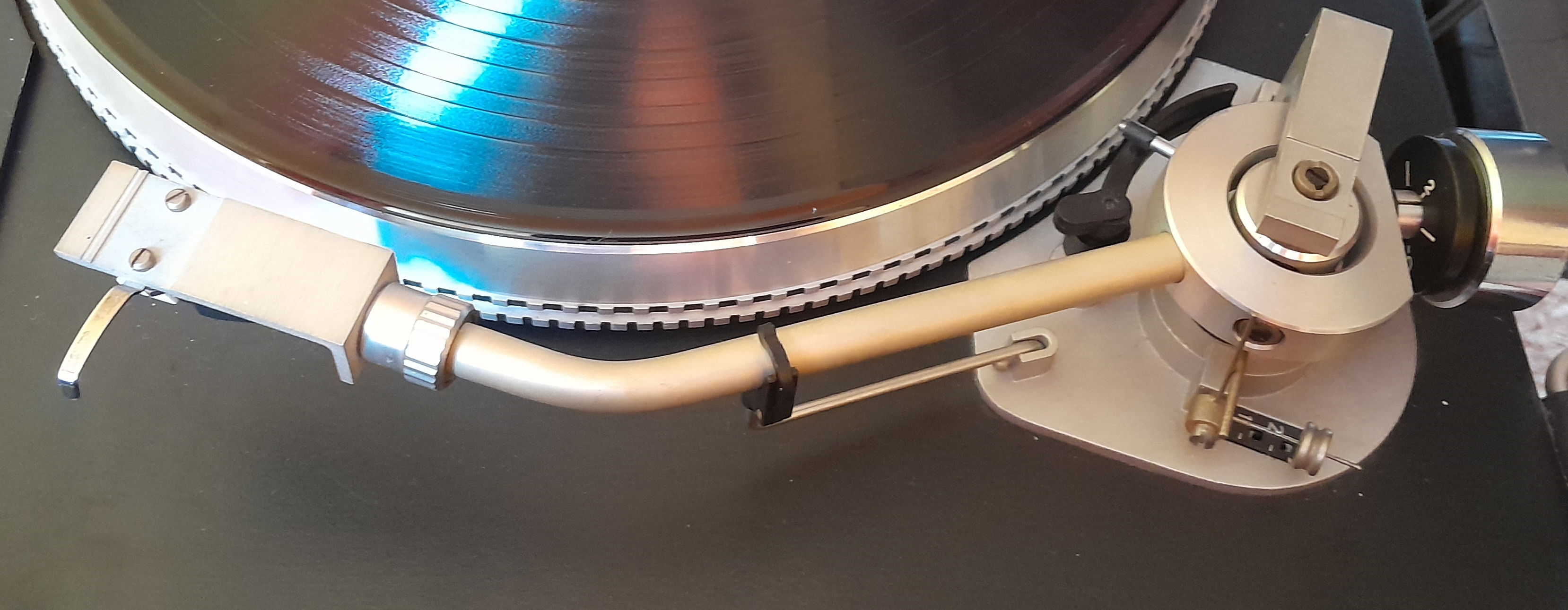

Tak obecnie wygląda ustawienie ramienia

Re: Gramofon Unitra Bernard GS 467 problem z kalibracją

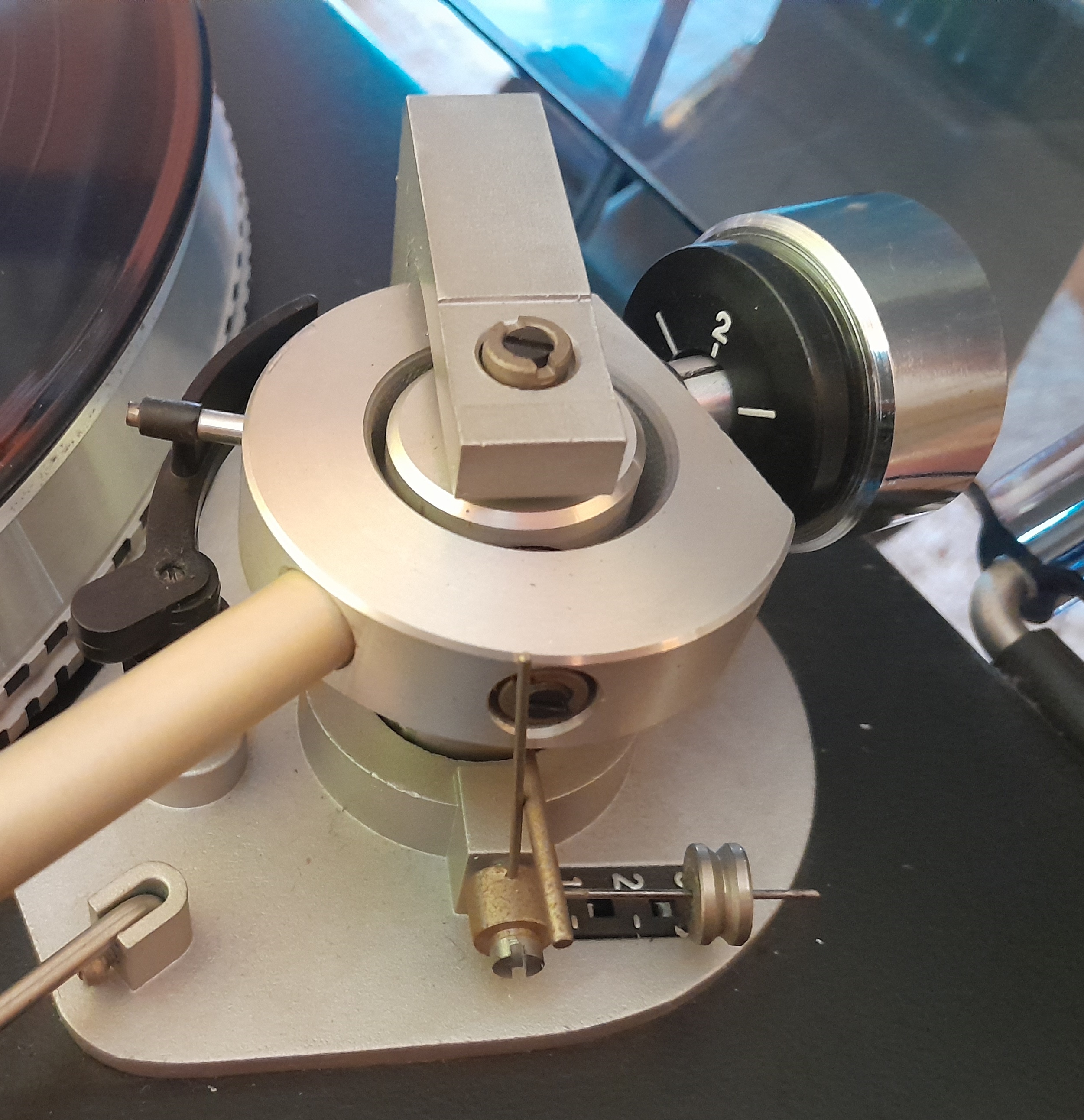

kiwaczek_1970

- Rejestracja: 11 wrz 2024, 16:06
Fotorezystor pod spodem niestety nie działa nie świeci, postaram się taki dokupić i założyć , poszukam jeszcze w częściach w domu może coś podobnego znajdę.

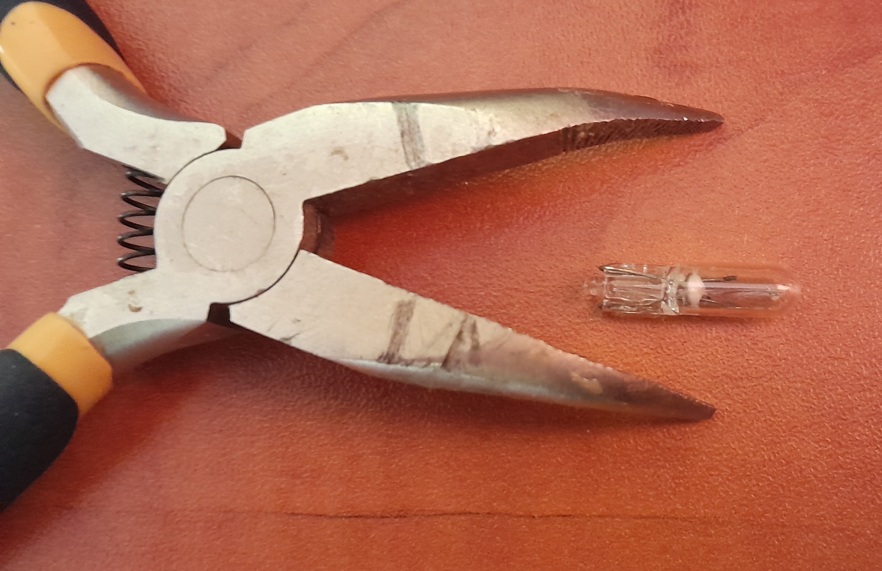

A więc tak udało mi się wymienić żarówkę, wyciągnąć ją płaskimi obcążkami, po uruchomieniu gramofonu kiedy ramie dojdzie do końca płyty dalej silnik się nie wyłącza , ale jak delikatnie popchnąłem ramię dalej zadziałał elektromagnes i wyłączył silnik i tak za każdym razem płyta się kończy ramie zatrzymuje się w jednym miejscu i jak popchnę je lekko dalej to silnik się wyłącza? no będę szukał dalej to pewnie będzie kwestia dalszych regulacji.

Dzień dobry, kilka dni nie pisałem ale czekałem na części do gramofonu i w końcu udało mi się wszystko pouzupełniać . Gramofon jest już uruchomiony gra pięknie oczywiście wziąwszy pod uwagę jego lata produkcji i rozwiązania techniczne
, problem z autostopem zniknął po założeniu dedykowanej żarówki 12V , teraz ramie zaraz po dojściu do końca płyty podnosi się do góry a elektromagnes wyłącza zasilanie, regulacja ramienia w oparciu o poglądowe filmy i opisy też zakończona , bardzo dziękuję za pomoc i porady Kolegów z forum pozdrawiam Maciek
