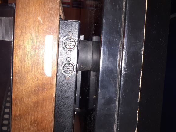

Znalazłem starą przejściówkę DIN na chinch. Po podłączeniu do We/Wy magnetofon - dźwięk na wzmacniaczu nie pojawił się. Być może stary kabel jest uszkodzony. Zamówię nowy adapter DIN na 4ry chinche - bo słyszałem, że te chinche chodzą w parach WE/WY.
Mam kolejne pytania. Będę wdzięczny za odpowiedź:
1.w gramofonie są 2 wyjścia słuchawkowe (starego typu) - jak na zdjęciu. Czy ktoś wie jak się nazywa taka wtyczka? spróbowałbym znaleźć przejściówkę na jacka. Wtedy na słuchawkach posłuchałbym jak ten gramofon odtwarza.

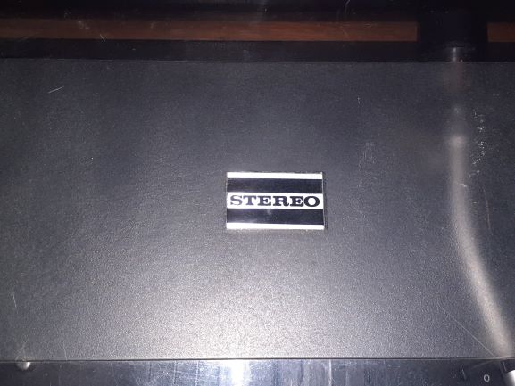

2. na pokrywie jest znaczek z napisem STEREO, zamiast UNITRA. Widziałem w necie zdjęcie Fonomastera z tym znaczkiem. Mój Daniel jest z 1978r. Czy to znaczy, że w pierwszych Danielach stosowano na pokrywach znaczek znany z Fonomastera, a dopiero późniejsze roczniki Daniela miały pokrywę ze znaczkiem UNITRA?
