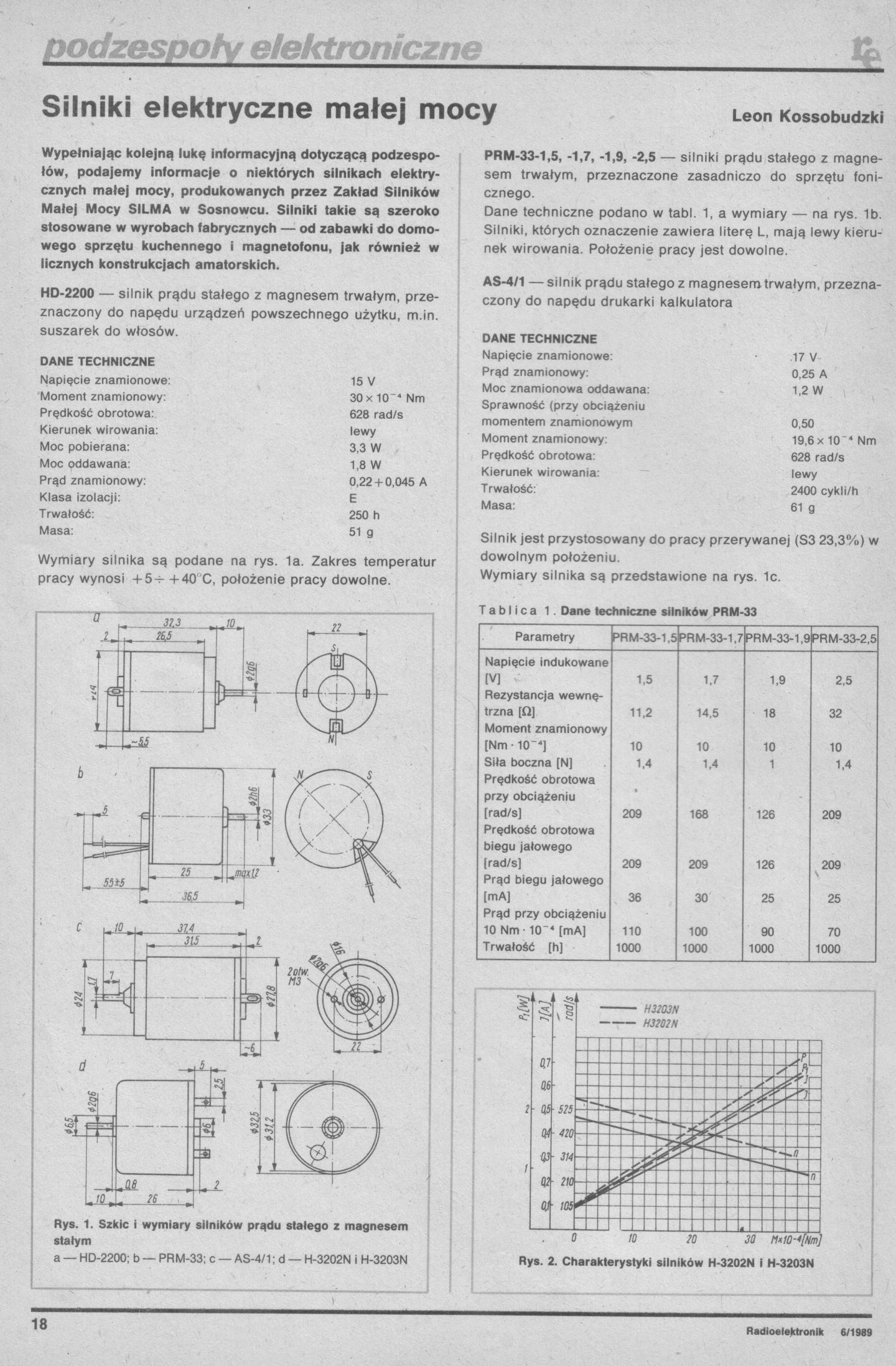

Tu masz dane techniczne silników SILMA stosowanych w polskich gramofonach.Nie były niestety one zbyt udane i o raczej krótkiej żywotnośći-teoretycznie 1000 godzin ale tylko teoretycznie.Licencjonodawca (HITACHI) szybko je wycofał z swojej oferty (lata 70).Ale sprzedających ten silniczek (raczej już trudnodostępny) Januszami bym nie nazwał.A to chińskie badziewie które zakupiłeś za oszałamiającą kwotę aż 15zł (z przesyłką) nie będzie pasowało.
Trwałość 250 godzin :doh:

to pewnie tak jak z kondensatorami trwalosc 1000 godzin a jedziesz na jednym 30 tys godzin bez wielkich zmian i utraty pojemnosci :lol:
mam kondensatory ktore przepracowaly od lat 80 tych z 100 tys godzin i nie maja strat pojemnosci wciaz sa w srodku wypchane po uszy elektrolitem
a w datasheet maja trwalosc 1500 godzin

...ale w silniku występuje tarcie.

Silniki PRM są ciut większe niż E3208N więc one nie podejdą wprost. Natomiast co do trwałości.... dobrze konserwowane działają do dziś, te zaniedbane już dawno pozdychały. Poza tym one nie mają w środku stabilizatora obrotów, w przeciwieństwie do większości chińczyków, które są natywnie przeznaczone do magnetofonów kasetowych.
