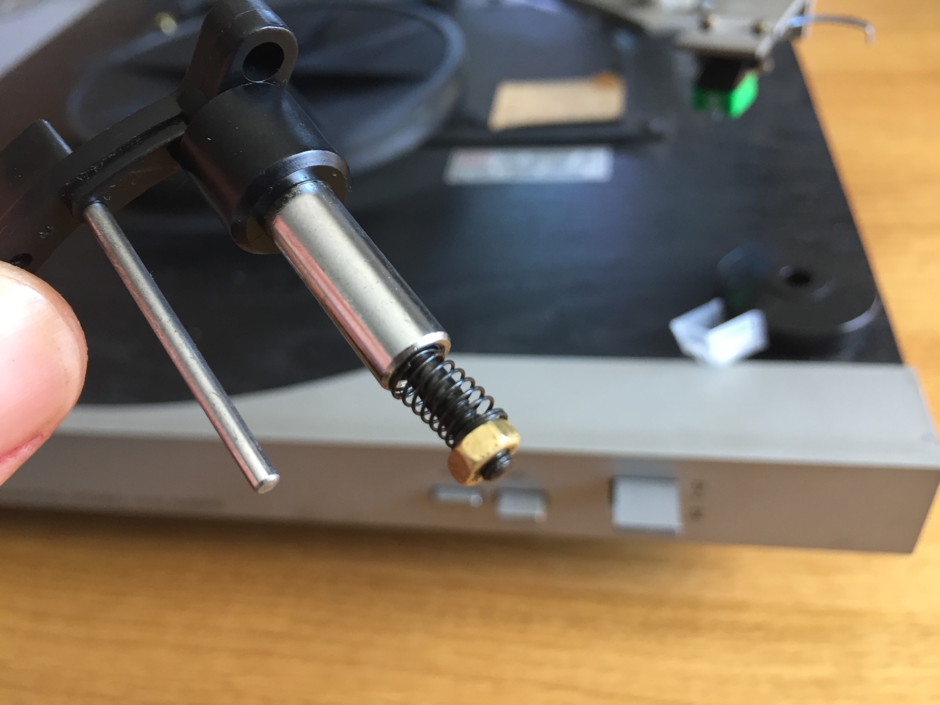

Winda ma taki bolec , który uniemożliwia jej obrót wg własnej osi, może nie trafia w otwór w obudowie? Jeżeli tak to nie ma prawa się opuszczać.

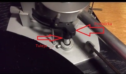

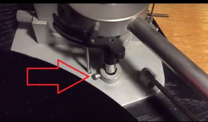

Jasne, ale jak tę śrubę dokręcę, to winda się nie rusza góra/dół również, a tego nie chcemy przecie.BRob pisze:Z lewej strony na dole jest śruba, którą blokujesz windę.
1) To jak? Ma być dokręcona tak akurat, że winda nie lata na wszystkie strony, ale jednak nadal się opuszcza?
2) Jeśli działała dobrze przed moją niepotrzebną ingerencją, to czy jest szansa na powrót do pierwotnego stanu bez zabawy w kupowanie smaru CX-80 itd...?
- BRob
- Posty: 1085
- Gramofon: SL 1710
- Lokalizacja: Ząbki WWL
Re: Unitra G8010 - prośba o pomoc
Jedną ręką chwytasz za tuleję windy, drugą za podpórkę ramienia i trzymając podpórkę opuszczasz w dół tuleję, a następnie ją blokujesz śrubą. Metodą prób i błędów ustawiasz tuleję, tak aby ruchoma podpórka mogła zjechać w dół.

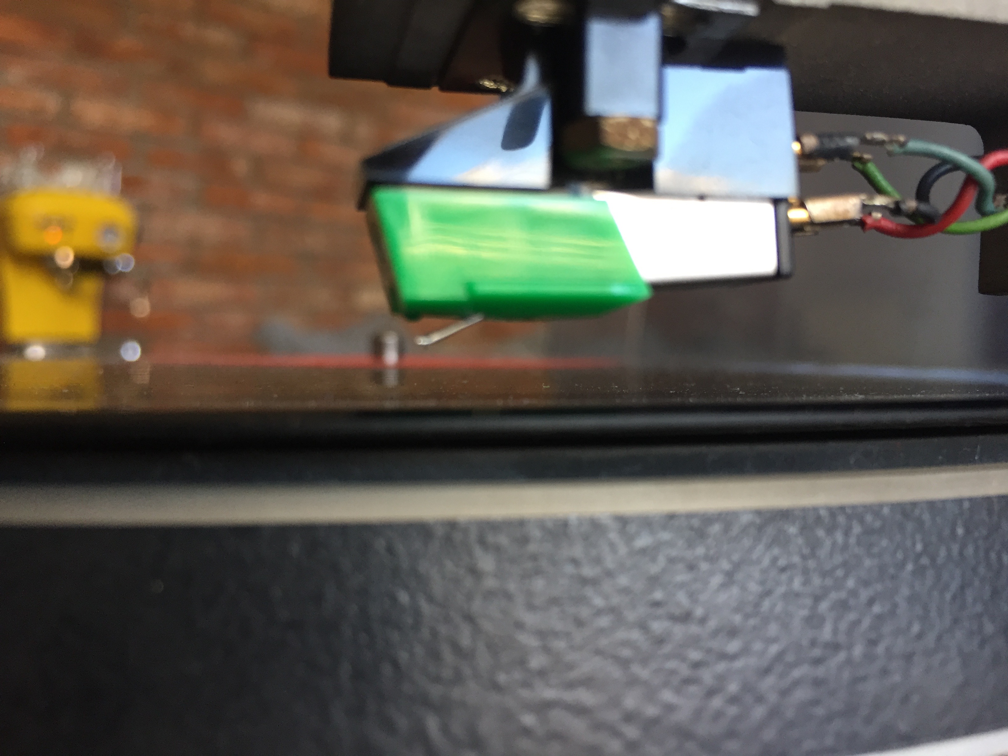

OK, ta porada była sztos, bo winda, kiedy ją zamontowałem, trzyma się stabilnie. Niestety igła nie dochodzi do powierzchni płyty:
a sam przełącznik działa tak:
(trzeba go palcem podnieść, aby odskoczył w 100% do góry)
Co wpływa na wysokość ramienia nad pow. płyty? Czy może ta śrubka (bo innych elementów gramofonu nie regulowałem, a BYŁO dobrze):

Żeby winda działała to tuleja musi się znaleźć pomiędzy dolną nakrętką a podpórką , sprężyna cały czas ciągnie w dół podpórkę. Jak wstawisz windę w gniazdo (na podniesionym przycisku od windy ) to tuleję lekko wciśnij w dół i zakręć śrubę blokującą. Powinno działać. Może nie od razu będzie super ale metodą prób i błędów ogarniesz temat.

Co do windy: przykręcałem tę śrubkę z boku na obudowie trzymając tuleję lekko wciskając ją w dół i jednocześnie miałem przycisk windy w górze. Jak inaczej mam zadziałać, żeby ramię schodziło wystarczająco nisko? I co powoduje te skoki przycisku opuszczania ramienia, kiedy winda jest w gnieździe

Spoko. Najgorsze jest to , że nie wiem jak w prosty sposób całość opisać.
Od góry podpórki, na osi siłownika windy jest malutki otworek, w którym można regulować wysokość podpórki. Spróbuj podkręcić w jedną i drugą stronę, bedziesz widział kiedy jest lepiej.

Super, działa kręcenie tą śrubką. Igła dotyka płyty!
1. No dobra, ale: przycisk dalej klika, kiedy używam go do podniesienia windy (ostatnie video, które wrzuciłem) — jakiś pomysł?
2. Ponadto jak mam podejść do instrukcji kalibracji dołączonej do wkładki AT95-E?
- co to jest antyskating i gdzie się go włącza / wyłącza w G8010?
- co to jest "gramfon z uchwytem t4p i czy G8010 jest takowym?
- ramię rzeczywiście ma być równoległe do powierzchni płyty? to osiągalne
w G8010?

Patrząc od strony wkładki , po prawej stronie łożyska, jest takie ustrojstwo w kształcie litery "V", które jednym ramieniem opiera się na bolcu wystającym z łożyska ramienia, a na drugim ma okrągły ciężarek, którym ustalasz siłę antyskatingu. Na podstawie ramienia pod tym ustrojstwem jest coś w rodzaju podziałki, wg której ustalasz gdzie ma się znaleźć ciężarek.2. Ponadto jak mam podejść do instrukcji kalibracji dołączonej do wkładki AT95-E?
Nie, Twój gramofon nie ma mocowania T4P, masz najbardziej powszechny uchwyt, tzw 1/2 cala.- co to jest "gramfon z uchwytem t4p i czy G8010 jest takowym?
W przypadku gramofonów Foniki równoległy musi być headshel, nie ramię. Ramię w moim GS 438 jest minimalnie za nisko osadzone i inżynierowie w tamtych czasach wymyślili sobie, że będą montowali headshell lekko opadający w dół, co pozwoli ustawić wkładkę równolegle do powierzchni płyty. Przy lekko zadartym w gorę ramieniu, opadający headshell jest równoległy w stosunku do powierzchni płyty.- ramię rzeczywiście ma być równoległe do powierzchni płyty? to osiągalnew G8010?
Oczywiście jeżeli zastosujesz wkładkę inną niż MF 10X, możesz nigdy nie osiągnąć tej równoległości. Na razie nie zawracaj sobie tym głowy,
