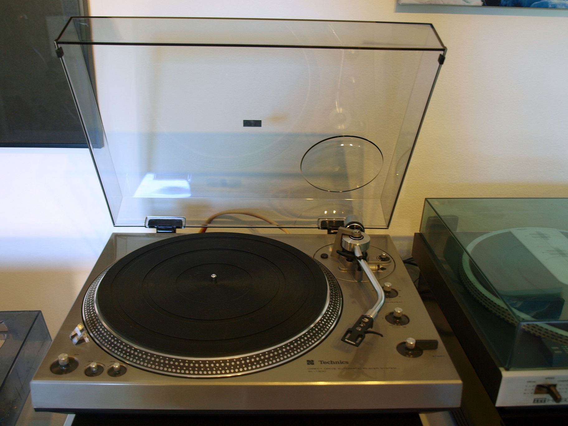

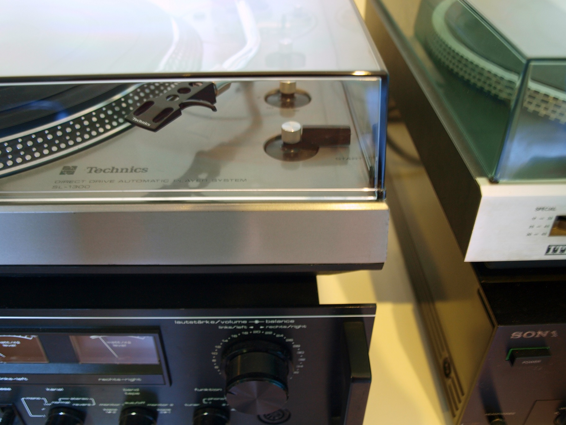

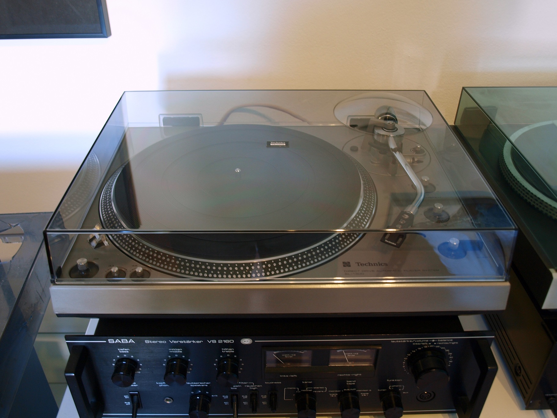

Zrobię małą aktualizację. Niedawno kupiłem Technicsa SL-1300 - sprawny, ale chyba dość długo stał przy krawężniku u niemca, więc stan wizualny kiepski, pokrywa połamana, wygląda jak wyłowiona z rzeki
Powoli doprowadzam go do stanu używalności (może będzie o tym inny wątek).

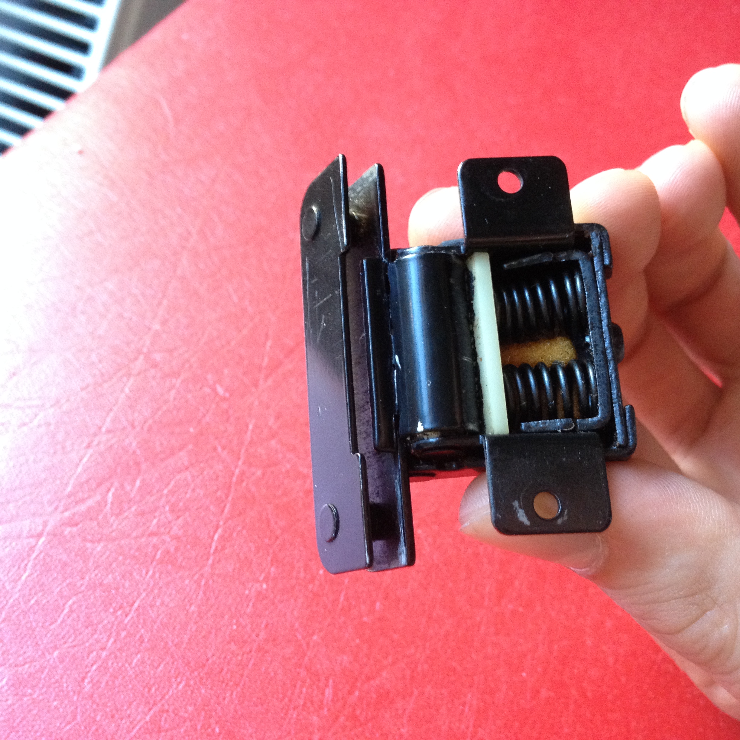

Poszukałem trochę i znalazłem oryginalne pokrywy (dwa różne modele) do Technicsa SL-1200. Wymiary mają dokładnie takie same jak oryginalna pokrywa do SL-1300, a między sobą różną się tylko mocowaniem zawiasów. Mocowanie w pokrywie RGD0078BZQ (https://north.pl/karta/pokrywa-do-gramo ... -3341.html) wyglądało tak samo jak w tej z SL-1300, zaryzykowałem i kupiłem.
Konkluzja: Pokrywa Technicsa RGD0078BZQ do SL-1200 pasuje P&P do Technicsa SL-1300.

Re: Pokrywa do technicsa sl 1300
No i super efekt - gramofon wygląda pięknie
Miło widzieć kolejnego klasyka odzyskującego świetność.
No i informacja o numerach katalogowych pasującej pokrywy zapewne przyda się kolejnym osobom dopieszczającym Technicsy.
