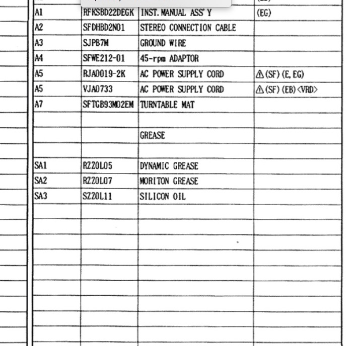

Panowie - taka sprawa.
W serwisowce Technics'a SL-BD22D jest wymeniony "olej silikonowy" "smar dynamiczny" i ..... "moriton grease"????
Wiecie moze co to jest i czym zastapic?? Bede wdzieczny za porady
Jaki smar i olej - zamienniki

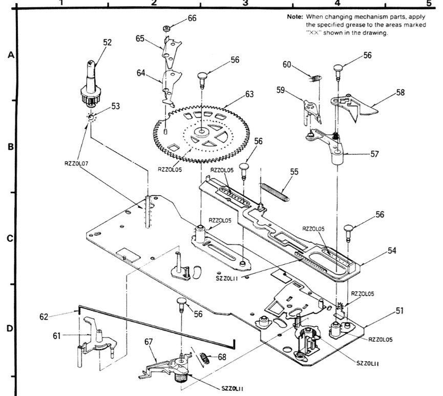

Czeka mnie czyszczenie i konserwacja dwóch gramofonów Technicsa (SL 5310 i Q3). Smar i olej polecany przez Gregorra będą ok..? Co jeszcze powinienem nabyć..jakieś Kontakty IPA czy cuś?
Zupełnie się na tym nie znam, ale kurde chcę spróbować

Zobacz w serwisowce czy sa oznaczone miejsca i rodzaje smaru (tak jak na obrazku w pierwszym poscie). Wtedy bedziesz wiedzial czy cos jeszcze potrzeba.
