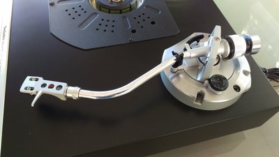

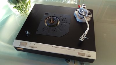

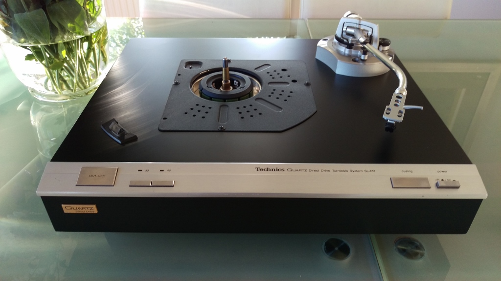

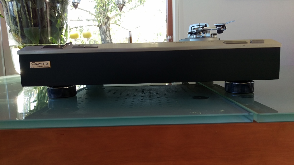

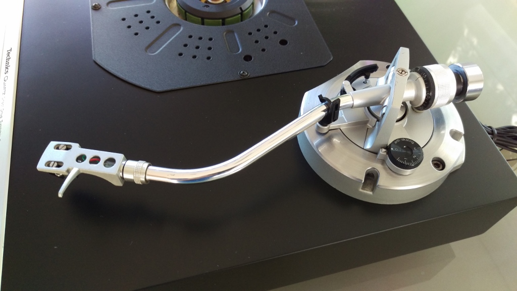

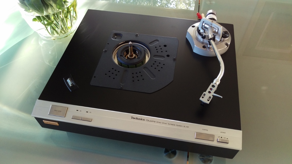

Trochę zabawy z M1 za mną a efekt w załączeniu. Ostatnio Darkman powiedział, że nie może patrzeć na fortepian czy świecące drewno więc jest czarny mat
. Sporo roboty z plintą i czarnym od wżerów ramieniem ale udało się moim zdaniem trochę przywrócić klasy Technicsowi. Nóżki oryginalne ale od SL 12xx. Pokrywa się robi ale nadal brakuje talerza
. KUPIĘ TALERZ !!!

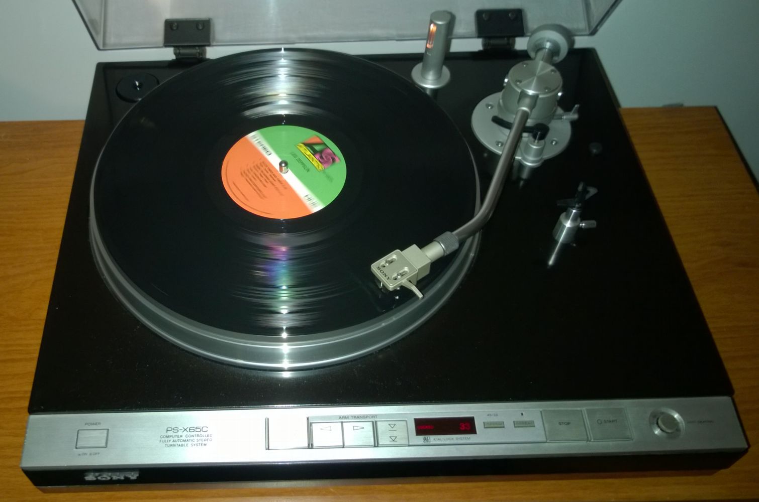

- Regsoft
- Posty: 6642
Re: Technics SL M1 - potrzebny talerz !!! KUPIĘ
No teraz to wygląda prawie jak mój X65 czyli przyzwoicie a nie jak Technics
Moim zdaniem zrobiłeś SUPER robotę. Podziwiam i gratuluję !
Wygląda dobrze nawet bez talerza choć to chyba nieco ogranicza jego funkcjonalność

- Posty: 16132
Macior wyszedł fenomenalny i dekadencki. Taki jak ma być. Czarno czarny film impresjonisty. Piękny!
