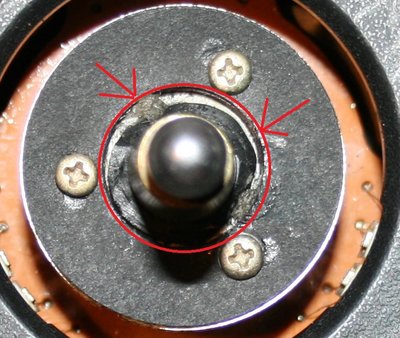

Mam problem z obrotami w modelu SL-1401. Płyta kręci się zbyt szybko oraz na stroboskopie widać że obroty są nierówne. Problem można chwilowo zlikwidować dociskając trzpień. Gramofon od pierwszego uruchomienia wykazywał takie objawy (więcej tutaj http://www.winyl.net/viewtopic.php?f=46&t=7646&start=45). TT kupiłem na aukcji od prywatnej osoby, która od dłuższego czasu go nie używała. Po rozmowie telefonicznej doszliśmy do wniosku że może coś być z mechaniką, jako że TT przez pewien czas ozdabiał tylko stół. Tak więc zabrałem się do rozbierania i przyglądania się poszczególnym elementom.
Zatrzymałem się na talerzu oraz ?silniczku?

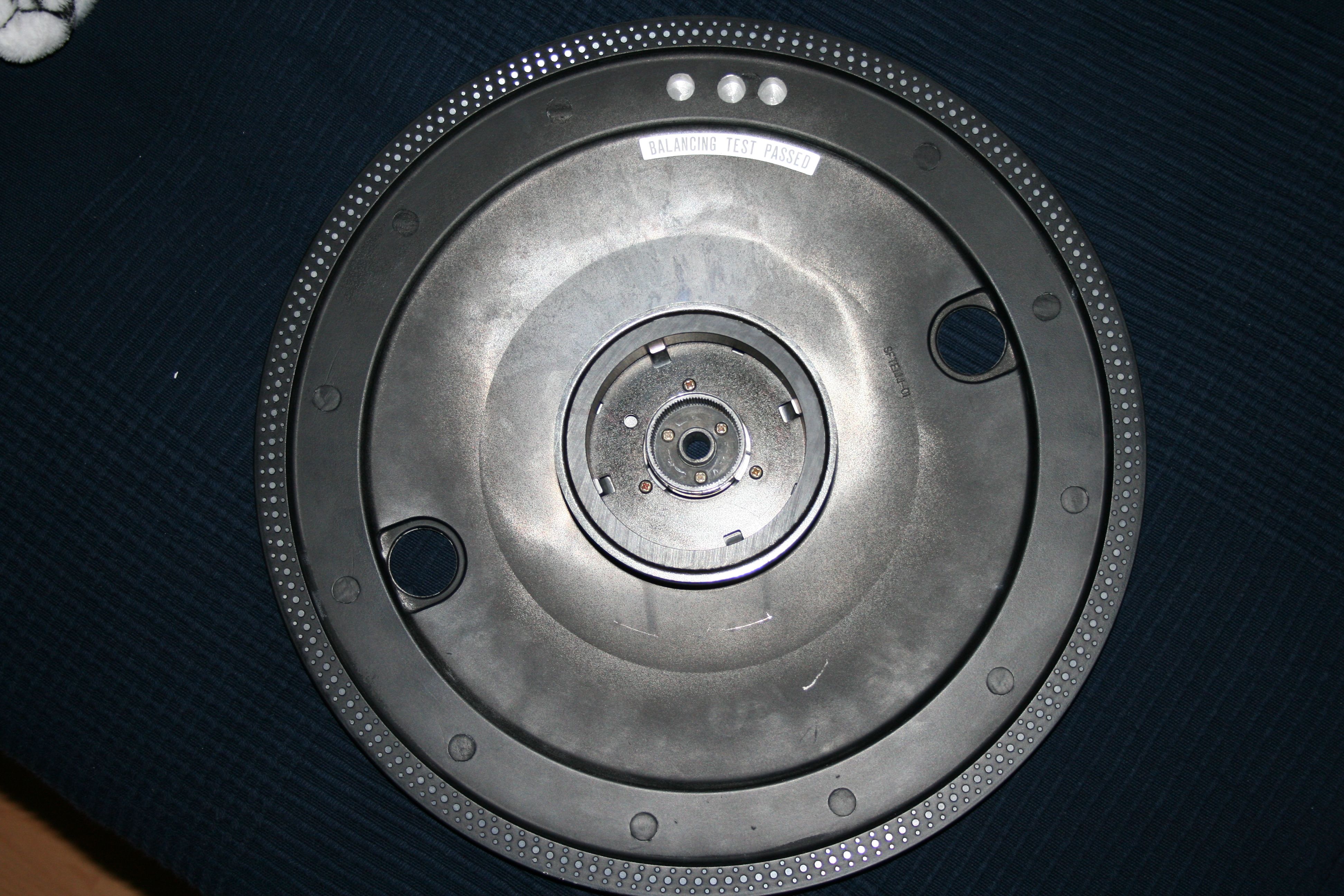

Talerz ma nawiercone otwory, być może tak już ma gdyż taki to jest talerz ale pomyślałem że wspomnę o tym gdyż kolejną sprawą jest magnes przy trzpieniu. Widać ktoś nieostrożnie kład talerz, a wręcz nim przydzwonił a później próbował kleić. Poniżej zdjęcia. Tak więc aby zbalansować braki magnesu nawiercił talerz, taka moja teoria spiskowa.

Wszystkie talerze Technicsów z napędem bezpośrednim mają te otwory. One służą do jego zdejmowania z silnika.

Koledze chyba chodziło o te trzy otwory na górze zdjęcia. To raczej fabryczne wyważenie.

Te na górze to raczej dynamiczne balansowanie talerza. Natomiast na zdjęciach nie widać tego ukruszenia magnesu. Wrzuć jakieś dokładniejsze fotki ze strzałkami w miejscach które masz na myśli bo na trzpieniu to żadnego magnesu nie ma, magnes jest przykręcony do talerza. Jak dla mnie łożysko/trzpień wygląda tam na zasyfione. Trzeba by je rozebrać wyczyścić i dać świeży olej. Pomijając fizyczne uszkodzenia magnesu najczęstszą przyczyną nierównych obrotów są zakurzone potencjometry. Trzeba by je poczyścić jakimś Kontaktem i to nie tylko te od bezpośredniej regulacji ale i te na płytce w układzie prędkości jeżeli tam takie są. Na Vinylengine instrukcja serwisowa jest więc do dzieła albo uśmiechnąć się do jakiegoś zaprzyjaźnionego elektronika.
Natomiast jeżeli tutaj trzpień/mocowanie łożyska łożyska zostało wyrwane a potem krzywo osadzone to sukcesu bym temu gramofonowi nie wróżył i bez zabaw zwrócił sprzedającemu.

Wybaczcie, trochę spanikowałem z tym talerzem, później przejrzałem google grafika i rzeczywiście to jest normalna sprawa.

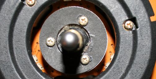

Druga rzecz to "magnes"(głupi ja, dziś dotknąłem tego śrubokrętem) przy trzpieniu który nie jest magnesem a kawałkiem gumy, generalnie guma nie wygląda dobrze, poza tym jakaś kropelka nawet się tam znalazła. Nie za bardzo wiem jak to rozebrać (cewki i delikatne elementy), poza tym nie wiem czym zastąpić ten kawałek gumy.

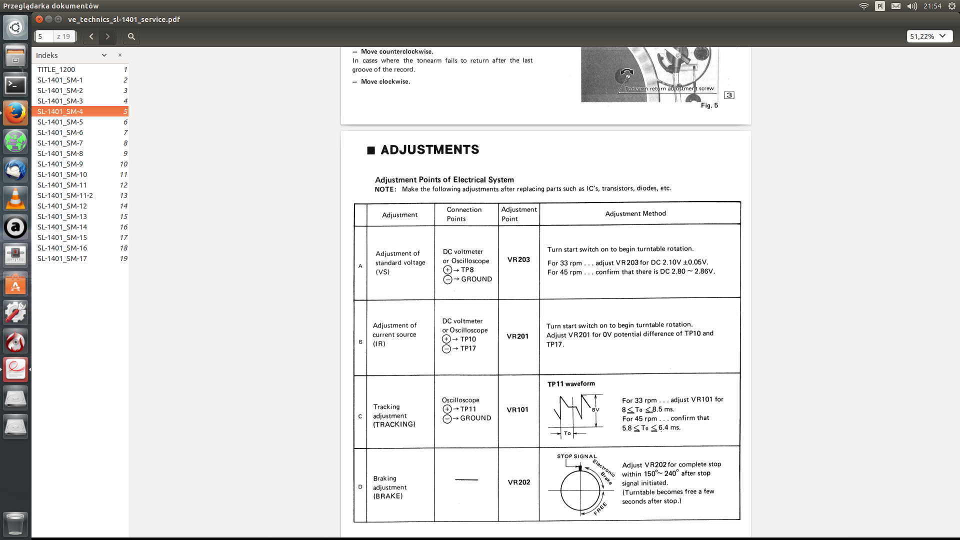

A mierzyłeś te VR203 z serwisówką i resztę? Ogólnie sprawdzałeś z serwisówką?
Serwisówkę masz tu jakby co: http://www.vinylengine.com/library/tech ... 1401.shtml

Z tego co widzę to do VR201 i VR203 potrzebujesz woltomierz więc pójdzie łatwo. Z VR101 już niestety oscyloskop. A VR202 to hamulec więc jakkolwiek.
A do gumy nic tam chyba nie dochodzi (żadna część). Więc może to tylko jakaś osłona przeciw kurzowi.

Chyba że naprawdę panikuje i nie jest to wcale takie skomplikowane i samym woltomierzem nie narobię szkód. Schemat przeglądałem i np. dla ustawienia VR203 znalazłem TP8 oraz uziemienie (o ile chodzi o kabel, bo na schemacie nie znalazłem uziemienia) teraz pytanie, czy kolejność podłączania ma znaczenie?
