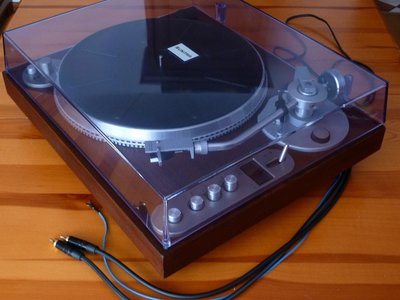

Znalazłem zdjęcie mojego poprzedniego gramofonu z wypolerowaną pokrywą:

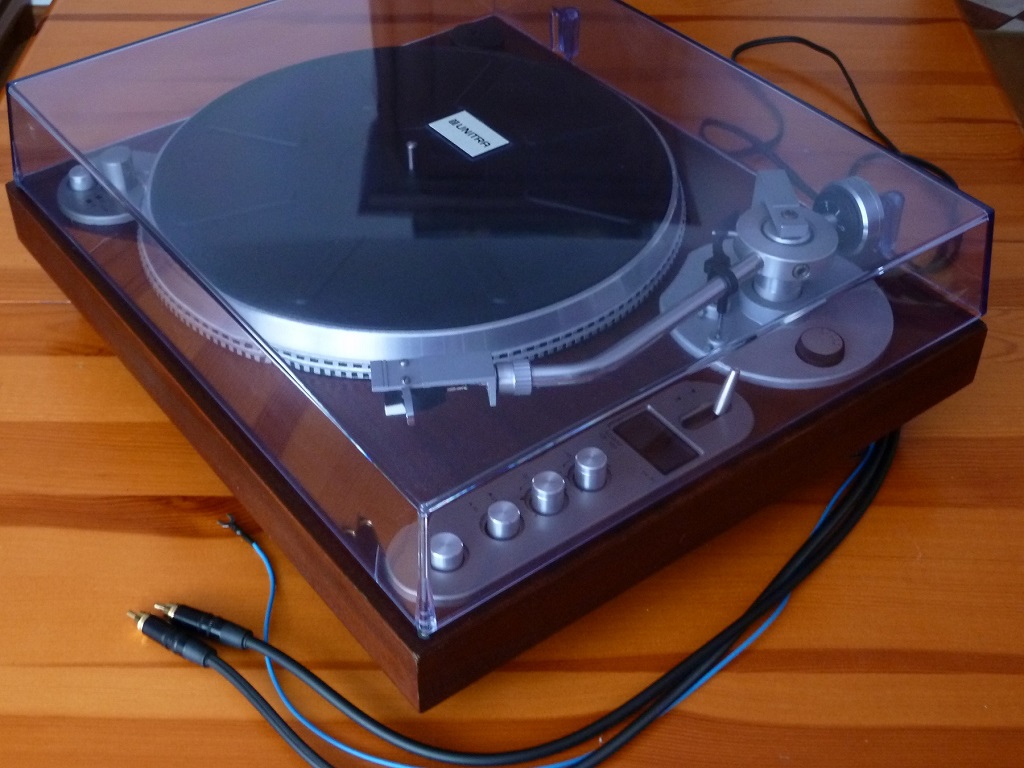

Wiec jedna pokrywa skończona.
Delikatnie wyciąłem "zawiasy" wyżynarką z piłką do metalu potem papierem ściernym (80) wyrównałem tył pokrywy,następnie papier bodajże 240,1200,2000 pasta polerska i po 3 godz gotowa pokrywa do przyklejenia listew Alu.Listwy sa przyklejone na klej montażowy bez potrzeby dodatkowych nawiertów
