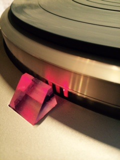

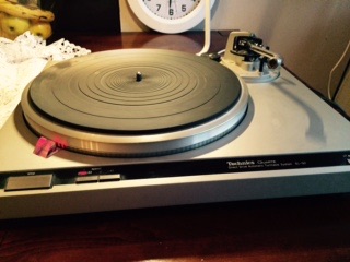

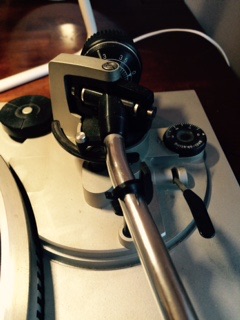

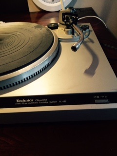

Narazie pare fotek gramofonu
Pewnie w kwesti ustawieniem sie jeszcze odezwe a narazie wielkie dzięki
Wiec tego ortofona można brać w ciemno

Dzisiaj przyszły klamoty tzn headshell technics
I ortofon omb-10 oraz uchwyt do ustawienia wkładki na headshellu
Wszystko poskladalem i ustawiłem
Najpierw ustawiłem na zero (headshell wiszący nieruchomo) chociaż ściągało go lekko na zewnątrz (niby norma) potem dodałem 2g i antyskating także na 2 ale przy podnoszeniu i opuszczaniu ramienia,ramie cofało sie do tylu wiec poprawiłem na 1 i wydaje sie byc ok tyle ze przy podnoszeniu i opuszczaniu lekko jakby rzucało ramieniem!
http://youtu.be/wYHxBjUOLz4
Co powiedzie ma tak byc czy cos jest nieteges?
- Posty: 45666
SL-Q2 problem ze startem!
Sprawdź czy gramofon trzyma poziom.
- Bacek
- Posty: 4485
- Gramofon: Kenwood L-07D
- Lokalizacja: Poznań
Re: SL-Q2 problem ze startem!
Taka jest funkcja antyskatingu. Płyta wypycha czubek igły na zewnątrz więc żeby to skompensować antyskating wypycha wkładką/ramię na zewnątrz . Jak wisi swobodnie w poziomie to działa tylko sam antyskating więc w konsekwencji ramię musi uciekać na zewnątrz, gdyby tak nie robiło to coś było by uszkodzone. Problemem jest dobranie odpowiedniej "mocy" antyskatingu ale na to to już całe książki są napisane.Dimas pisze: Najpierw ustawiłem na zero (headshell wiszący nieruchomo) chociaż ściągało go lekko na zewnątrz (niby norma) potem dodałem 2g i antyskating także na 2 ale przy podnoszeniu i opuszczaniu ramienia,ramie cofało sie do tylu wiec poprawiłem na 1 i wydaje sie byc ok tyle ze przy podnoszeniu i opuszczaniu lekko jakby rzucało ramieniem!
- Posty: 45666
Bacek, przy akcji podnoszenia/opuszczania windy ramię nie powinno się zauważalnie cofać do stopki.
Dimas, upewnij się jeszcze czy masz prawidłowo wyważone ramię.
Przypominam że winda nie może być podniesiona podczas wyważania. Po wyważeniu obracamy skalę by stan równowagi odpowiadał 0g, a potem obracamy cały ciężarek na odpowiednią wartość.
- Dimas
- Posty: 821
- Rejestracja: 25 maja 2015, 12:54
- Gramofon: SONY PS X65
Sprawdziłem wszystko raz jeszcze
Gramofon trzyma poziom
Nacisk na płytę (zalecana wartość producenta 1,75) ustawione na 1,9
AS chyba najlepiej jest na 1,5 przy tej wartości gdy podniosę ramie i opuszczę to wraca prawie idealnie w stara ścieżkę chociaż ten Dziwny ruch ramienia na windzie pozostał
Tak sobie myśle ze moze skrzywiony jest ślizg na windzie ?
