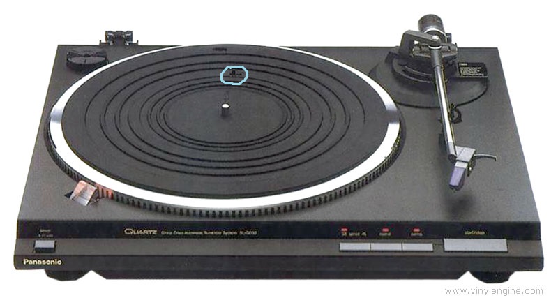

Jestem posiadaczem tego gramofonu już kilka lat. No i wszystko było by pewnie okay, gdyby płyty nie zaczynały lekko podskakiwać. Czytałem to co wiedziałem czyli chociażby, że same płyty są krzywe. Sprawdziłem nawet poziomicą czy przypadkiem szafka nie jest krzywa. Fakt była i byłem pewien czyja to sprawka, lecz teraz po remoncie wraz z nowymi meblami jest znowu to samo. Zirytowany zacząłem dalej drążyć ten temat. Zauważyłem, że dzieje się to dokładnie w jednym miejscu. Równolegle do tych cyplów. Przesłuchałem potem kilka SP, czy nawet pocztówek i rzeczywiście to wszystko przez ten cypel. Wypiera on jakoś tak płytę, że potem faluje. Może ktoś pomoże rozwiązać ten dziwny problem? Z góry dziękuję za pomoc :)

Te "cyple" to czujniki wielkości płyty. Powinny się łatwo chować w talerz pod naciskiem płyty. Spróbuj je przesmarować. W ostateczności można by się ich pozbyć, jeśli nie słuchasz singli.
