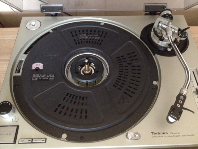

Oto fotka mojego nowego nabytku :)
SL 1200 MK2
SL 1200 MK2
Reymont
Posty: 1550
Re: Technics 1200 MK2 jak sprawdzić rok produkcji?
Post autor: Reymont »

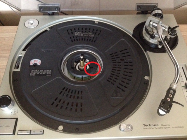

Jeśli się nie boisz ;) to odkręć zaznaczoną śrubkę i zrób jej fotkę .
Proponuję zdejmować headshell przy jakichkolwiek zabawach z gramofonem.
sharan
Posty: 71
Rejestracja: 27 kwie 2014, 12:17
Post autor: sharan »
A coś się może popsuć ?
Reymont
Posty: 1550
Nie.
sharan
Posty: 71
Trzeba mieć specjalny śrubokręt,żeby ja odkręcić
Reymont
Posty: 1550
Krzyżak chyba, tylko dopasowany jeśli nie chcesz pokaleczyć łebka.
sharan
Posty: 71
Właśnie nie krzyżak,dziwny kształt ma tą główka tej sruby
Reymont
Posty: 1550
No to nie odkręcaj. W takim wypadku jest to raczej 2008.
Nawet na 100%. Lipiec 2008. Ładny egzemplarz.
