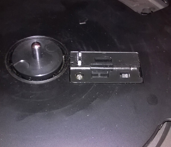

Witam. Ostatnio udało mi się upolować mój pierwszy gramofon. Jako, że cena nie była zbyt wysoka okupiłem to brakiem okablowania oraz jak się później okazało paska. W związku z tym mam pytania. Czy do tego modelu pasuje "standardowy" pasek technics do kupienia na allegro? Czy to normalne, że przy obrocie talerza na sucho coś przeskakuje co obrót? Oraz najważniejsze: jak ten pasek wymienić? Po zdjęciu gumy starałem się zdjąć talerz. Jednak on lekko się unosi, ale nie wychodzi. Wnioskuję, że to wina czegoś zwanego tam automatycznym wykrywaniem płyty. Przed zdjęciem talerza mam to odkręcić? Dodam, że śrubka ta trzyma się naprawdę mocno i nie wiem czy uda mi się to zrobić bez uszkodzenia czegoś. Poniżej zamieszczam zdjęcie jak to wygląda:

Tak, standardowy pasek Technicsa z obwodem 60cm.maciek1705 pisze:Czy do tego modelu pasuje "standardowy" pasek technics do kupienia na allegro?
Nie wiem.maciek1705 pisze:Czy to normalne, że przy obrocie talerza na sucho coś przeskakuje co obrót?
Myślę, że ten klip Tobie pomoże:maciek1705 pisze:Oraz najważniejsze: jak ten pasek wymienić?
[youtube]https://www.youtube.com/watch?v=DpEYmtjYDKA[/youtube]

Dzięki wielkie, udało się!
A co do pykania, to właśnie to o co podejrzewałem, że ma wpływ na odkręcenie talerza, miało wpływ na to przeskakiwanie. Po prostu gdy nie ma płyty talerz się dzięki temu szybciej zatrzymuje(tak myślę). Kupię pasek i mam nadzieję, że na tym moje problemy techniczne się skończą.

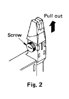

Problem jest inny. Zauważyłem brak dwóch śrubek
Jedna przy pokrywie to nie problem. Uda mi się jakoś dobrać.
Przeglądając z kolei instrukcję serwisową natknąłem się na obrazek dodany poniżej.
I właśnie tej śrubki nie mam.
Wkładka siedzi mocno i pewnie, ale co jeśli będę chciał ją wymienić i nowa będzie luźna?
Czy ktoś kto posiada ten lub podobny model może mi powiedzieć jak dokładnie wygląda ta śrubka i jakie ma parametry bym mógł ją ewentualnie dobrać?
Oraz najważniejsze, czy brak tej śrubki nie powoduje zmiany nacisku igły na płytę? W końcu ona też coś waży.

Nie tak dawno była o tym mowa tutaj: http://www.winyl.net/viewtopic.php?f=12&t=5257

Widzę, że to forum jest prawdziwą skarbnicą wiedzy.
Jednak czy to możliwe, że w tangencjalnych modelach technicsa ta śrubka się różni?
Przykładając plastikowy szablon zdecydowanie bliżej temu otworowi do średnicy 1mm niż 2mm jak zostało stwierdzone w temacie zalinkowanym powyżej.
- chudy_b
- Posty: 4173
- Lokalizacja: Wólka
Technics SL-BL3 - problem z napędem.
Możliwe, że się różni. Początkowo wydawało mi się, że będzie pasować standardowa długa śrubka z mocowania 1/2. Nie pasuje. Zdobyłem oryginalną śrubkę od wkładki T4P. Nie pasuje. U mnie w SL15 wygląda jakby otwór był nagwintowany z obu stron, a jego średnica jest nieco mniejsza niż tych śrubek. Na siłę bym trochę wkręcił, ale to nie o to chodzi. Na dziś nie mam bladego pojęcia jaka to powinna być śrubka
- Posty: 45666
Przy tych gramofonach tangencjalnych czy innych T4P mających regulację siły nacisku można by w sumie zastosować jakąkolwiek śrubkę sensowną co przytrzymuje wkładkę i zbadać wagą jubilerską czy nacisk się zgadza z ustawieniem czy też jest jakieś odstępstwo.

Gdzie można dorwać oryginalną śrubkę od wkładki T4P? Obiło mi się o uszy, że takowe dodawane są do wkładek, które maja przejściówkę na 1/2". W takim razie do nowej wkładki t4p bez tego adaptera nie dostanę żadnej śrubki?

T4P z zasady nie miały żadnej regulacji, po to ten patent wymyślono. Niektóre modele umożliwiały ewentualnie niewielką zmianę nacisku.
