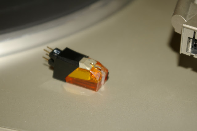

Powinienem wymienić igłę, która w tym gramofonie jest chyba od momentu jego wyprodukowania.
W zasadzie powinienem to zrobić z wymianą paska, cóż...
W tym gramofonie jest wkladka T4P (P24).
Jak zawsze szukając przez internet, wlaściwie znalazłem oferty: WAMAT lub ElektronikDK, z tym, że pierwszy oferuje dwie igły EPS 24 CS (szlif sferyczny) i EPS 23 ED (szlif eliptyczny); drugi tylko EPS 24 CS.
Proszę o pomoc popartą waszym doświadczeniem w wyborze igły do tejże, niezbyt lubianej wkładki.
W tej chwili gramofon podłączony jest do zestawu Altusy 110 + wzmacniacz JVC AX-A341, ale docelowo ma grać z Heybrookami Hello i Creek 4330 mk2.
Na chwilę obecną zmian nie będzie (chyba że kryzys nagle odejdzie :) ).
Winters
Posty: 2801
Lokalizacja: prawie Łódź
Technics SL-B210
Post autor: Winters »
Nie mów, że odtwarzałeś tą igłą płyty. Przecież jest tragicznie wygięta, mogła spowodować spustoszenie na płytach!
Kup wersję eliptyczną igły, albo całą wkładkę. Z mocowaniem T4P można dostać np. Grado Prestige Black, jeżeli taniej to Shure M92.

No... tylko początek, nie za bardzo mi pasowało jej wygięcie, ale nie moglem się powstrzymać.
Na razie muszę się ograniczyć do igły, stąd moje pytanie.
Niemniej popatrzę na te wkładki.
Dziękuję :)
EDIT.
Jak się ma zakładanie igły z wkładki P23 do wkładki P24?
Posty: 45666
Technics SL-B210
MaciekRP pisze:Jak się ma zakładanie igły z wkładki P23 do wkładki P24?
Tak samo?
Kup eliptyczny zamiennik i po sprawie.
