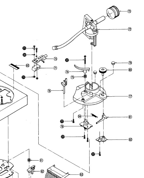

Bawiłem się dziś płytą testową i oscyloskopem.
Dokonałem odkrycia, że antyskating w ogóle nie działa.
Zakładam, że zmieniając jego wartość, powinny zmieniać się w jakimś stopniu poziomy napięć z kanałów. Mam rację?
Widać to też na teście trackingu - jeden kanał jest już zniekształcany przy 60 um peak i kompletny brak reakcji dla wartości od 0 do 3 na pokrętle antyskatingu.
Z serwisówki wynika, że chyba elementym "ciągnącym" ramię jest sprężyna 84.
Muszę to rozebrać i obadać stan.

Tak 84. Widać jak zdejmiesz dekiel co się tam dzieje. To solidna sprawa ale uszkodzić się zawsze może, jak wszystko.
Rozumiem, że jeden kanał zniekształca a drugi jest ok. Może problem z igłą, zużyta? albo wady w kalibracji położenia wkładki.
Zmiany AS widać np. stosując analizator widma z karty audio w komputerze czy miernik THD czy oscyloskop w skrajnych przypadkach. Idealnie zniekształcenia będą równe, podobny rozkład harmonicznych i ich wielkość.

A czy np. zbyt duże opory w obrocie ramienia nie mogą skutkować podobnymi efektami, może nawet zamaskowałyby działający antyskating?

Czy w ogólę działa można też sprawdzić na, tfu tfu czystej płycie. NIe mówię że przy jej użyciu ustawiać ale sprawdzić czy na skrajnych ustawieniach raz ciągnie w jedną a raz w drugą stronę.
W sumie i bez płyty się da. Musisz ustawić ramię w lewitacji, na zerze powinno w miarę swobodnie wisieć (lub powoli schodzić w którąś stronę) i wtedy szybko przekręcić na max i powinno mocno odbić do uchwytu ramienia. Tylko uważaj na igłę, najlepiej osłonić albo wyjąć jeżeli to mm, albo być bardzo ostrożnym.

W ten sposób nie.
Niezupełnie tak, bo ciągnie tylko na zewnątrz lub wcale (przy ustawieniu na zero).
Łukaszu, sprawdzone na trzech wkładkach. Myślę, że ustawione nie są źle - zresztą wszystkie prawie tak samo.
Używałem oscyloskopu dwukanałowego i patrzyłem na amplitudy obu kanałów, no i kształt przebiegu na tarckingu (ale to też dobrze słychać).
Dokładnie tak - jeden kanał bez zniekształceń, a drugi zniekształca już dla drugiej ścieżki trackingu.

1.Ale to już sprawdzałeś na czystej płycie czy w powietrzu znaczy się? Bo efekty jednego lub drugiego będą się różnić właśnie brakiem ciągnięcia do środka. Skoro na zewnątrz ciągnie to znaczy że coś jednak tam działa takze nie jest tak że antyskating "w ogóle nie działa".

Generalnie sam antyskating może tylko nie ciągnąć lub ciągnąć na zewnątrz z ustawioną siłą. Przy lewitującym ramieniu będzie tylko to. Natomiast przy teście na gładkiej płycie, płyta dołoży ciągnięcie do środka, więc przy 0 powinno ściągać igłę do środka bo antyskating niczym nie przeciwdziała tej sile.
A to że jeden kanał mierzy się źle może też wynikać np ze złego azymutu.
Co do oscyloskopu to niekoniecznie napięcie będzie niższe, raczej sinus będzie "brzydki" na prawym kanale przy za małym antyskatingu i wysokim sygnale testowym.

Tu akurat pisałem, jak powinno być w teorii - u mnie nie ciągnie w ogóle.
Gramofon mam idealnie poziomo.
