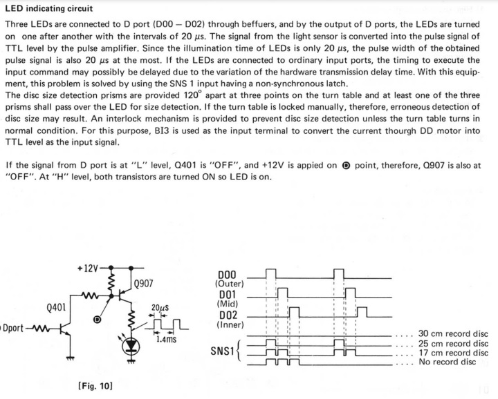

Temat chyba ogarnięty. Na początku warto wspomnieć, że bardzo pomocna okazała się instrukcja serwisowa modelu SL-1600mk2. Szczegółowo opisane działanie układu rozpoznawania płyty pozwoliło na odłączenie go by sprawdzić czy cała inna automatyka działa. Co ciekawe układ jest identyczny jak w SL-Q33, nawet tranzystory mają tą samą numerację. Po dezaktywacji układu gramofon znowu automatycznie startuje ustawiając się na początku płyty 12".

Zobacz w instrukcji od 1600 przebiegi. Brak impulsów gramofon traktuje jako obecność płyty 12. Dlatego startuje gdy odłączyłeś układ. Brak płyty jest sygnalizowany przez trzy impulsy. Znaczy że wszytko w zasadzie musi działać, żeby gramofon wykrył że płyty nie ma. Obstawiam, ze wszystkie tranzystory są sprawne. Są tam tez trzy elektrolity. Nie zawadzi ich sprawdzić. Na ten moment przychodzi mi do głowy tylko jedna przyczyna. Na pewno kładłeś czarną nieprzezroczystą płytę? Ostatnio kupiłem płytę niby czarną a jednak przezroczystą. Coś jak filtr IR. I układ wykrywania głupiał.

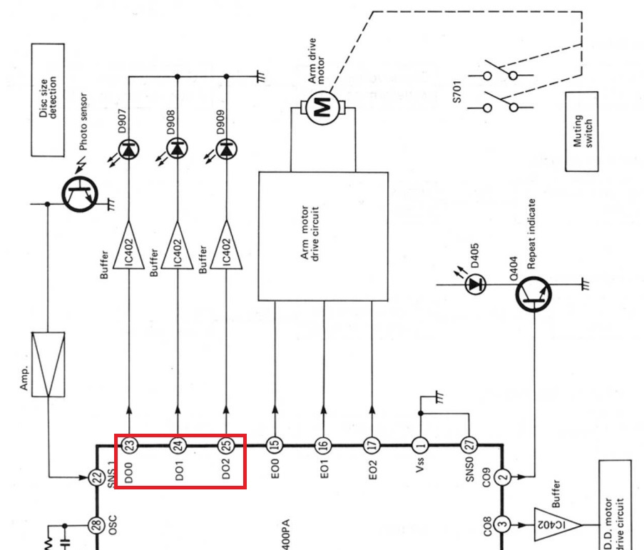

A na ostatnim rysunku wyprowadzeń z procesora chyba jest błąd. Bufor IC402 steruje silnikiem nie diodami. Buforem dla diod IR są tranzystory Q401, Q402 i Q403.

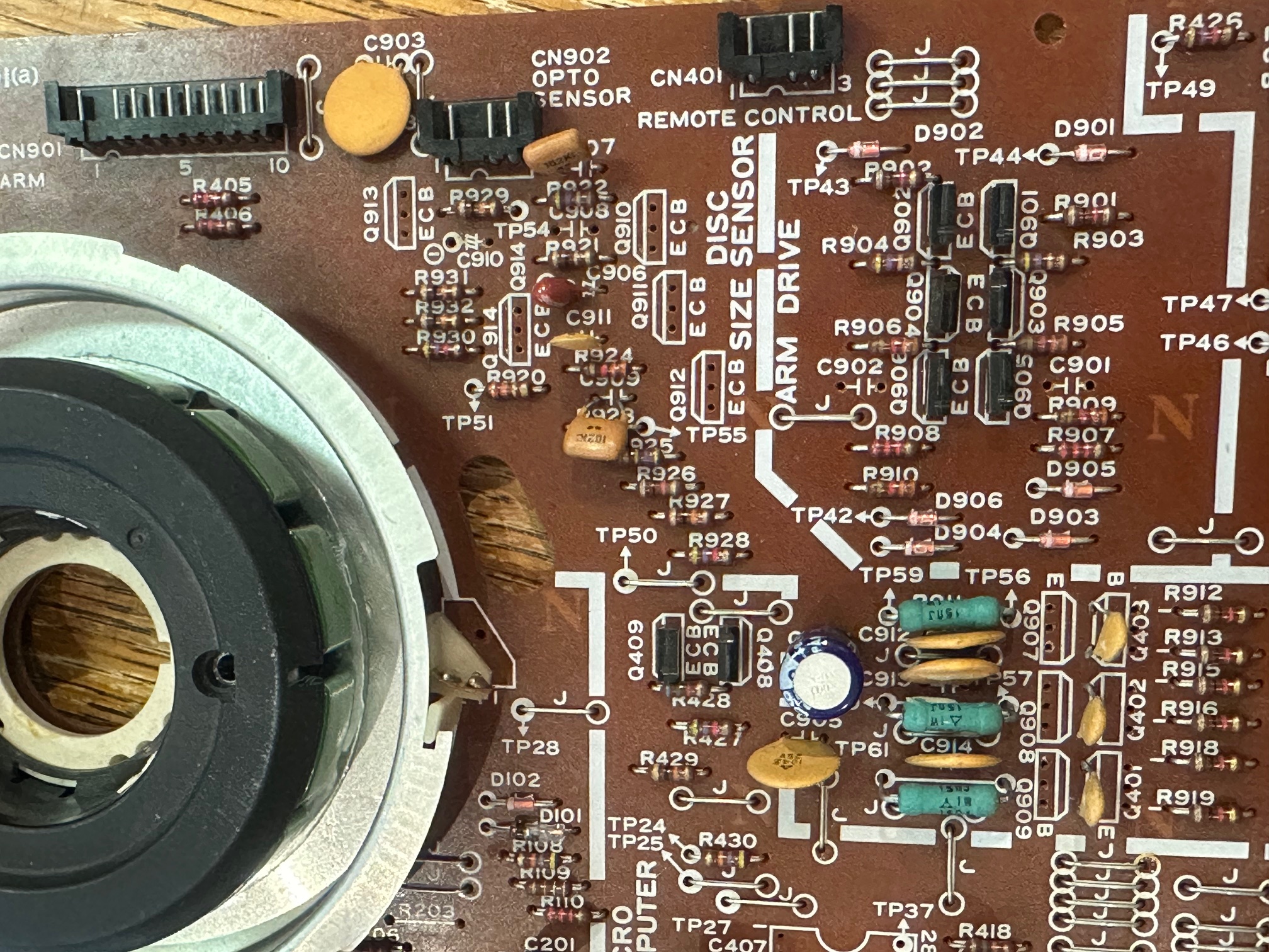

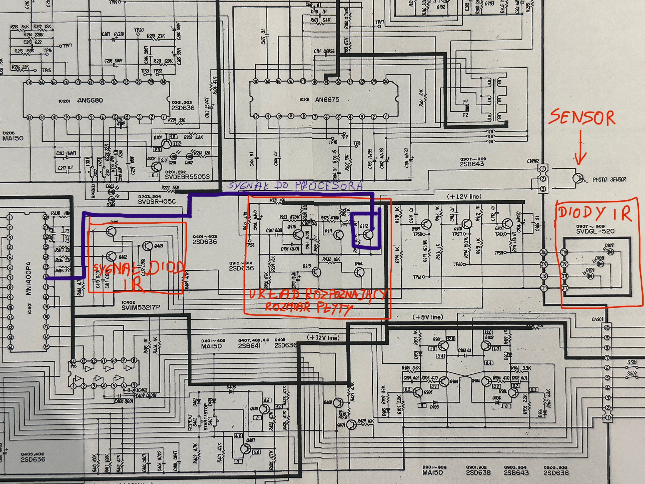

Demontaż tranzystora Q912 zaznaczony na niebiesko, choć odkryłem że nieobecność któregokolwiek z tej trójki (Q910, Q911, Q912) dezaktywuje układ i gramofon normalnie startuje.
No to nie rozumiem dlaczego wyjęcie tranzystora wyłącza układ, a zasłonięcie czujnika nie. To jednak by oddalało podejrzenia od IC402.
A samo odpięcie photo sensora nie wyłacza układu? Powinien być na wtycze, wiec latwo sprawdzić

Wygląda to tak jakby sam układ rozpoznawania płyty podawał do procesora te trzy impulsy, że nie ma płyty na macie bez względu na to czy wtyczka czujnika jest wpięta w płytę czy nie. Mogło by to sugerować uszkodzenie procesora ale gdyby tak było to gramofon nie powinien by startować nawet po wyjęciu tego tranzystora
No właśnie. Cos musi być nie tak w okolicy Q910-Q914. Nie koniecznie same tranzystory
