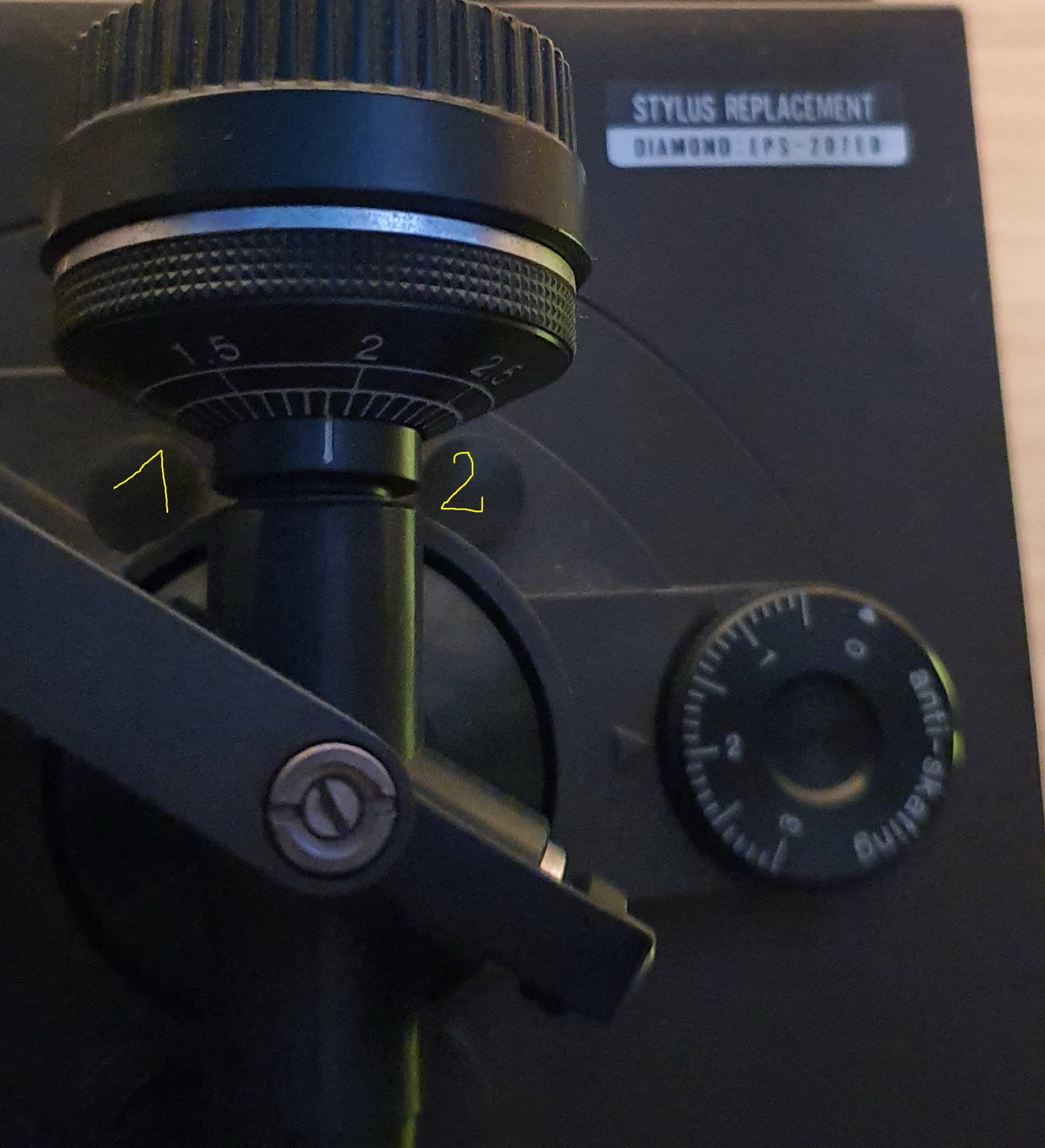

Witam i mam pytanie czy w technicsie sl q33 jest regulacja miejsca opadania ramienia chciałbym żeby ciut wcześniej igla lądowała na płycie w innych jak np slq03 jest śrubka pod zaślepka u mnie jest tylko jedna jak na zdjęciu ale nie wiem czy to od tej regulacji

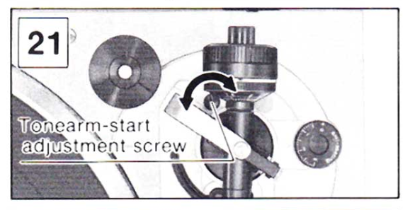

Nie, śruba regulacyjna od auto-startu jest w innym miejscu.

a rzeczywiscie dopiero teraz zobaczylem ze jest z lewej strony zaslepka ,ale jest tez z prawej strony druga z ciekawosci spytam czy pod ta druga zaslepka tez jest jakas regulacja bo rozumiem ze do autostartu jest ta z lewej?

Tak, ta z lewej.
Pod dwójką może kryje się regulacja punktu auto-stopu, ale nie jestem pewien. Nie patrzyłem w serwisówkę.
Śruba przy windzie, którą wskazałeś w pierwszym poście, reguluje wysokość podnoszenia windy.

bardzo dziękuję jeszcze spytam czy wiadomo w którą stronę kręcić śrubę regulacji żeby ramię poszło w stronę krawędzi zewnętrznej plyty

Zgodnie z wskazówkami zegara.
