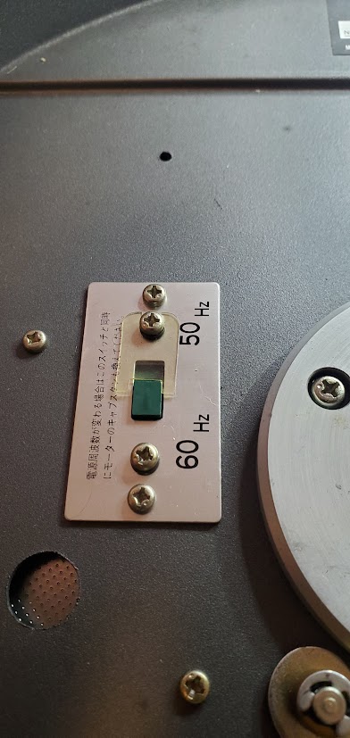

- pavlos
- Posty: 1470
- Rejestracja: 16 wrz 2024, 22:35
- Gramofon: JVC Victor QL-A75
Re: Technics SL-40 problemy z predkoscia obrotow talerza
W US jest 60 Hz.
A w Japonii? A w Japonii ...są jaja!!!
Najpewniej Twój Technics przypłynął z tej sieci 50Hz i teraz przyspieszył, gdy dostał 60Hz.
Obejrzyj dokładnie tabliczkę znamionową.
https://pl.wikipedia.org/wiki/Cz%C4%99s ... i%C4%99ciaInteresującym przypadkiem jest Japonia, która w części zachodniej używa 60 Hz, a w części wschodniej 50 Hz

to jest sprytny egzemplarz gdyz ma przelacznik czestotliwosci. zgodnie z tym co w US przelaczylem na 60Hz

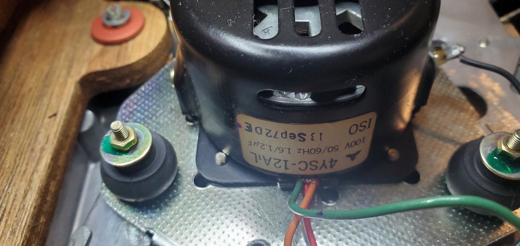

to prawda, ale jesli silnik jes 2 systemowy...?
