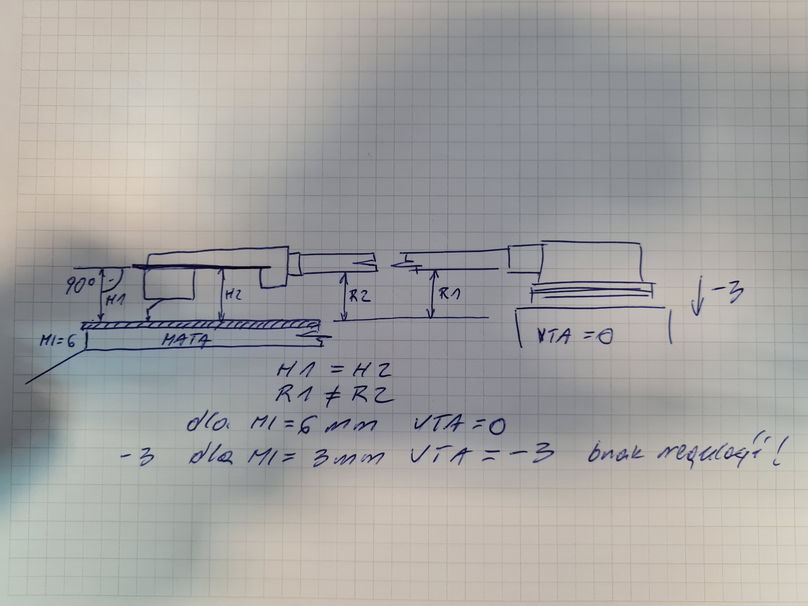

Na szybko zrobiłem taki rysuneczek:
jeżeli dla maty 6 mm (M1) VTA na regulacji = 0 to dla maty 3 mm (M2) powinno wynosic -3 na regulacji (a tego zrobić się nie da)
wynika to z tego że aby skompensować regulacją kąt wkładki musimy opuścić cały zestaw ramienia (chyba że coś źle rozumiem)
Co do samego kąta:
Refenencyjnie ma być: H1=H2? i w tym miejscu należy dokonywać pomiaru?
R1 nie musi być równe R2? Więc w większości materiałów które oglądałem dot regulacji powielany jest ten błąd np. Redaktor Reduktor...
Co do samego kąta:

Nie wiem czemu wczoraj napisałem że jak zwiększasz wysokość po stronie talerza to możesz obniżyć ramię
Oczywiście wtedy (mata 6mm zamiast 3mm) dla Ortofona książkowo przypada 6, a nie 0, żeby skompensować sobie nową wysokość maty.
Natomiast mówisz że w Twoim przypadku przy tak wysokiej macie poprawne ustawienie VTA dla Ortka to 0?
No to mamy dość dziwną rozbieżność.
Dane producenta.
Z tym już gorzej. Raczej nikt czegoś takiego nie podaje.
Tym bardziej jest to nierealne przy nieoryginalnych igłach, które mogą przecież odstawać od oryginałów na różny sposób.
Mega dziwne.
Ale tak właściwie to po co celujesz w 6mm zamiast 3mm skoro sprawia to problemy?
Czy może 3mm sprawiało tobie problemy i dołożona mata to sposób radzenia sobie z nimi?
Raczej nie powinieneś musieć tak robić, jeśli wszystko jest OK z gramofonem/nie był modyfikowany jakoś.
293mm.

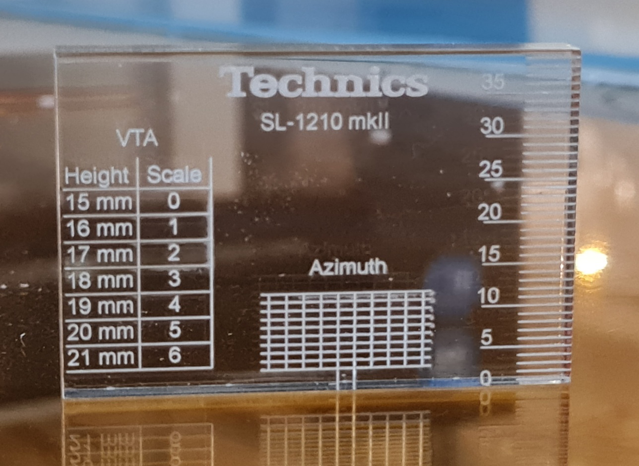

Przy okazji pyknę sobie taki bloczek akrylowy do stawiania na plycie i pomiaru z natury. Gadżeciarstwo.

Jestem po testach i hmm... chyba juz wiem o co chodzi.
Wyglada na to że tak jak napisal Wojtek - za bardzo koncentrowalem się na poziomie ramienia (na rys. R1, R2) a rzeczywiscie teraz dokladnie ustawilem się pod górną plaszczyznę wkładki (H1=H2) i na slipmacie 3 mm wszystko miesci się w normie wg. tabeli z manuala gramofonu. Zaznaczę jednak że rurka ramienia nie jest idealnie poziomo. Czlowiek ciagle się czegoś uczy...

i właśnie tak się powinno ustawiać! Fajnie, że się udało.
Bloczek też bardzo spoko
