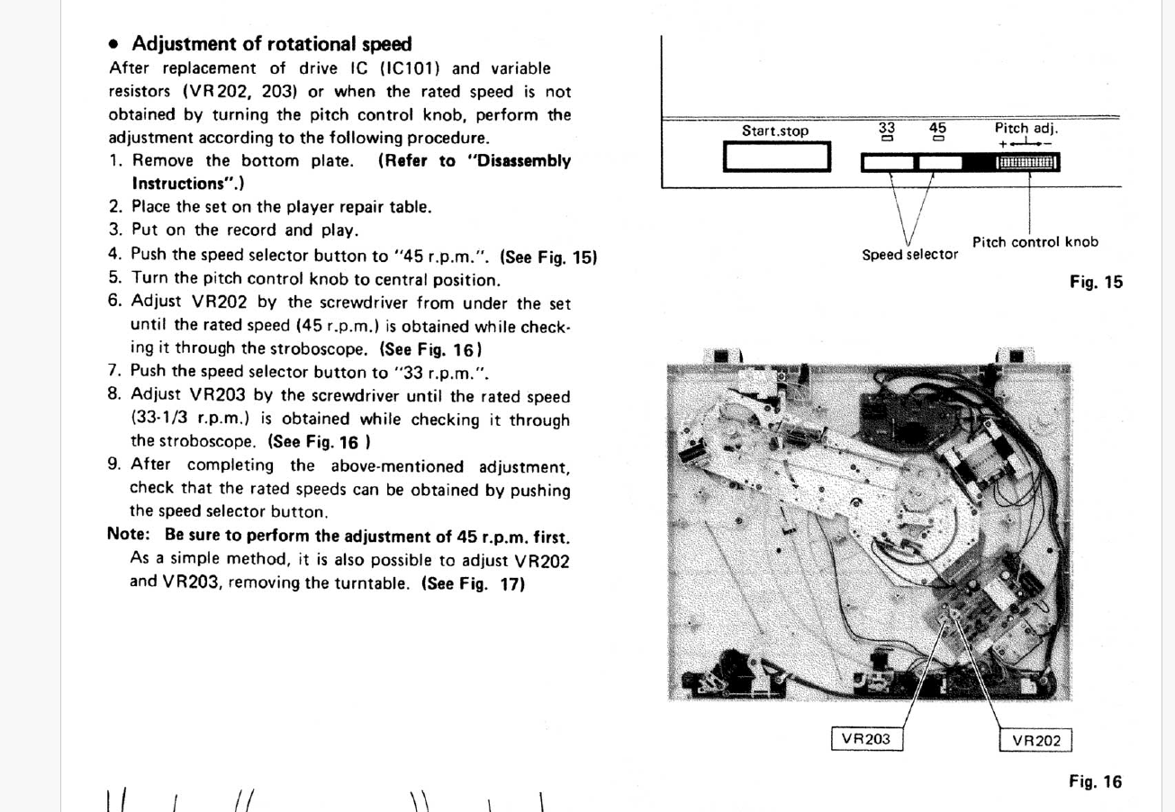

Mam problem z ustawieniem obrotów w technics SL D303 brakło skali w potencjometrze i delikatnie uciekają do tyłu nie falują potencjometr działa i trzyma, czy jest możliwość regulacji wewnątrz gramofonu
Jaculek
Posty: 2398
Gramofon: Dual 704, 721
Lokalizacja: Świętochłowice
Re: Obroty
Post autor: Jaculek »
Jest:

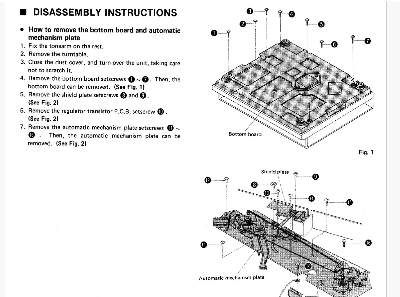

Dziękuję za podpowiedź, zdjęcie pokazuje dostęp od spodu po odkręceniu pokrywy czyli nie trzeba ingerować w mechanizmy czy dobrze widzę
Jaculek
Posty: 2398
Re: Obroty
Chyba nie. Opieram się tylko na instrukcji serwisowej. Tutaj jest o demontażu:
