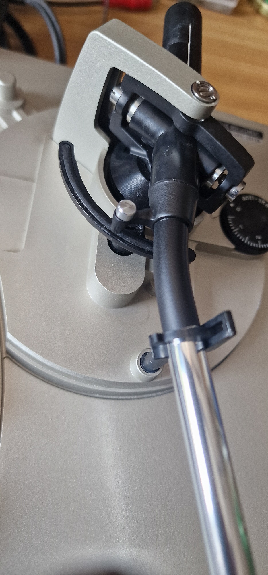

Witam posiadam tak dziwny ślad na ramieniu gramofonu ,jakby ktoś wcześniej chciał to spolerpwać .czy jest jakiś sposób na usuniecie tego ?
Gramofon to Technics SL-Q33 ,jeszcze mam pytanie czy rurka od innego gramofonu by pasowała ?

Nie to dla mnie ,po prostu to jest w takim miejscu że to bardzo widać,a wziałem się za przegląd tego Technicsa.

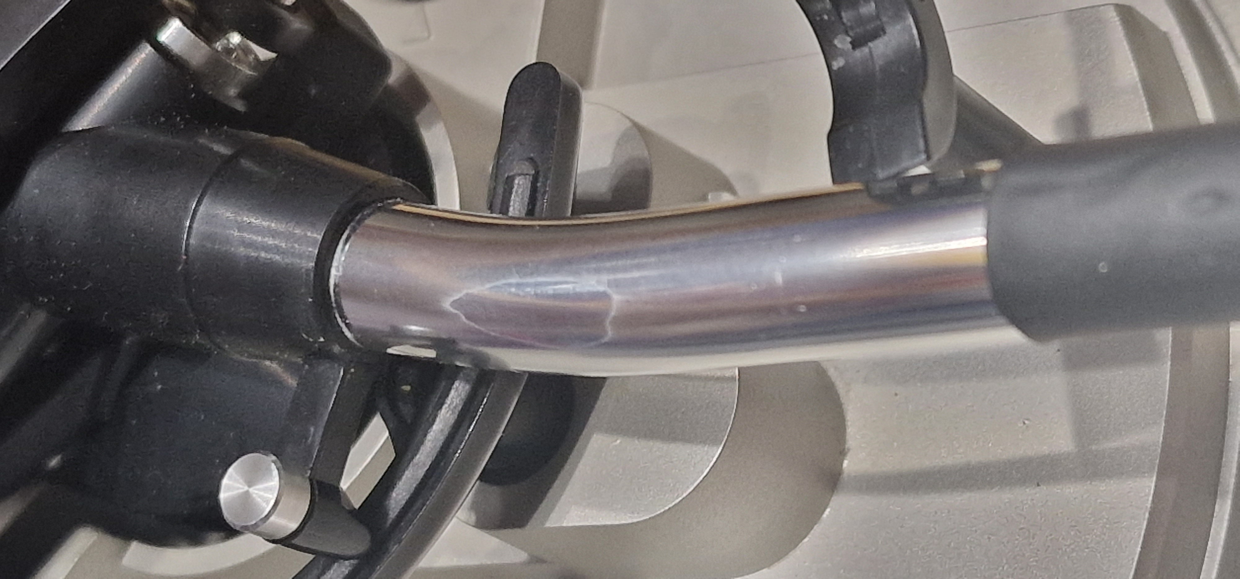

To obramowanie 'plamy' możesz usunąć flanelą z odrobiną pasty polerskiej właśnie o najniższej gradacji (zrobić próbę od spodu), powinno się rozprowadzić.
Można też sprawdzić benzyną ekstrakcyjną czy się rozprowadzi/rozmyje.
Czasem nawet sama flanela załatwia sprawę.

Wlasnie pasta polerska słabo działa ,nie usuwa tego .

Moim zdaniem jest to zdarty lakier bezbarwny który miał za za zadanie zabezpieczyć wypolerowane aluminium przed utlenieniem,taka powłoka zabezpieczająca.
Ktoś za mocno próbował to polerować.

Dokładni wygłada to na zdarty lakier ochronny ,Jest jeszcze taki problem ,chyba to wszystko się skończy wymianą ramienia .

Postanowiłem to lekko pomalowaqć
