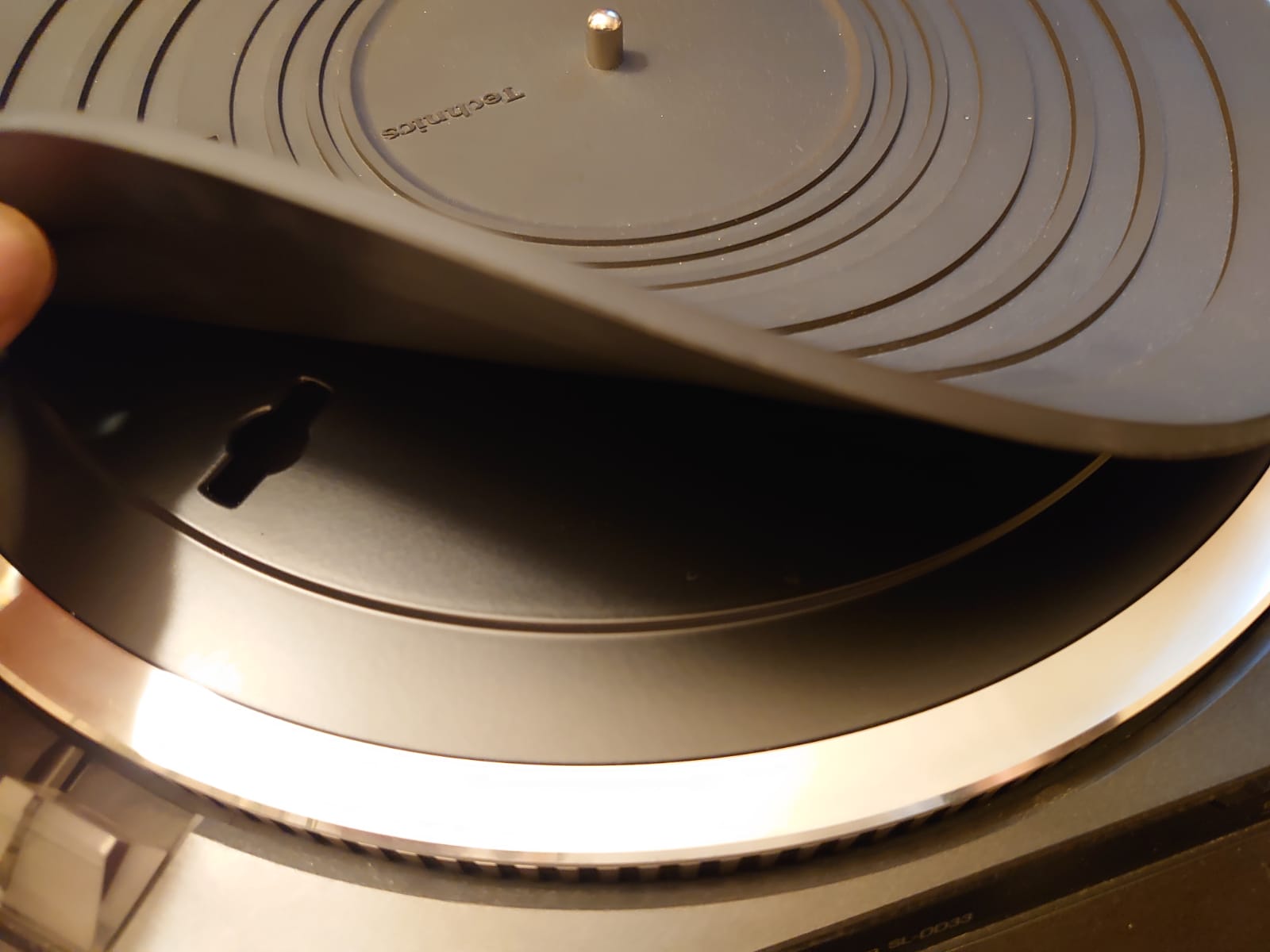

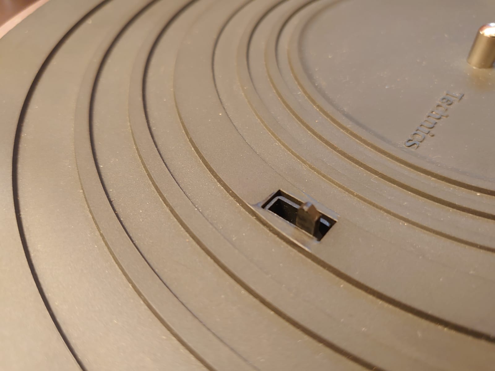

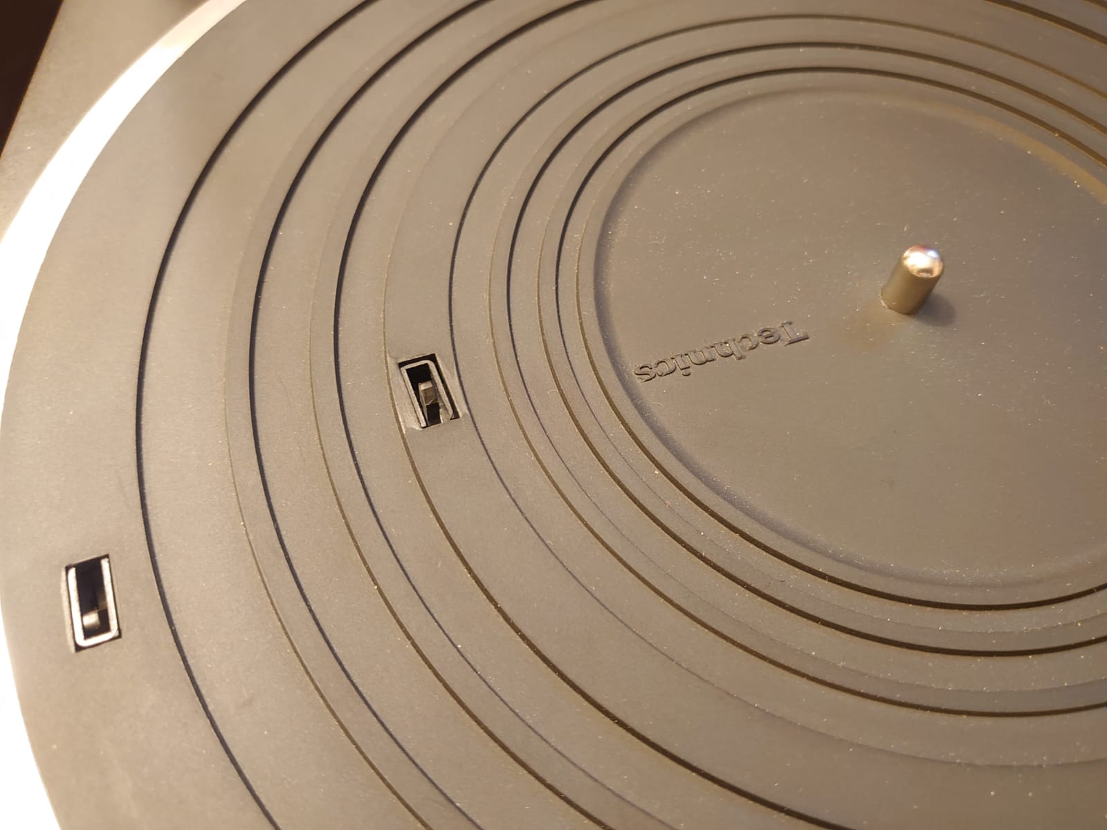

:D nie przesadzaj, aby zatrzymać rower to najpierw zsiadasz - to do rozpoznawania co tam leży lp vs. single tzw. record size detector - przecież to full automat :whistle: , gumę trza odpowiednio na szpindla włożyć, żeby te wycięcia trafiły na plasticzki-czujniczki

I tak i nie, bo można szpindelki pokryć poza otworami, wówczas one się chowają i rozpoznawanie nie działa oczywiście, a tryb jest pod 12" po prostu, ale dzięki Pawle.

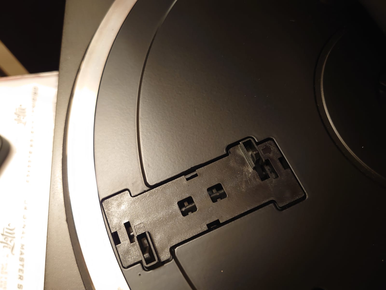

Posty: 16760
Re: Darkman gościnnie szok! Technics SLDD33 pseudo VTA i strt point
Cały element detektora co by było wiadomo w czym rzecz.

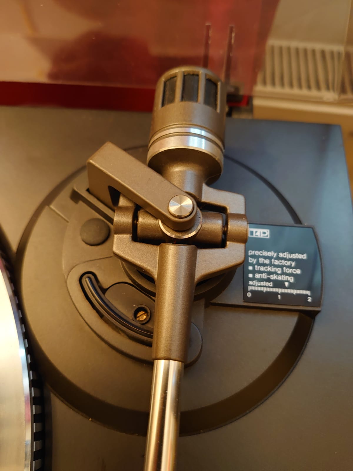

Grubość oryginalnej maty to 4mm. Zastanawiam się czy zmniejszyć grubość - to najprostsze, zaś najlepiej byłoby mieć On Fly VTA, no ale to nie ten typ ani model. Podkładka pod głowicę?
Osadzenie głowicy jest dość proste, nie wiem czy się praktykuje? Wygląda, że nie bo sama podstawa głowicy jest wewnątrz armu. Chyba, że jest możliwa regulacja od spodu samego zawiasu tonearm?

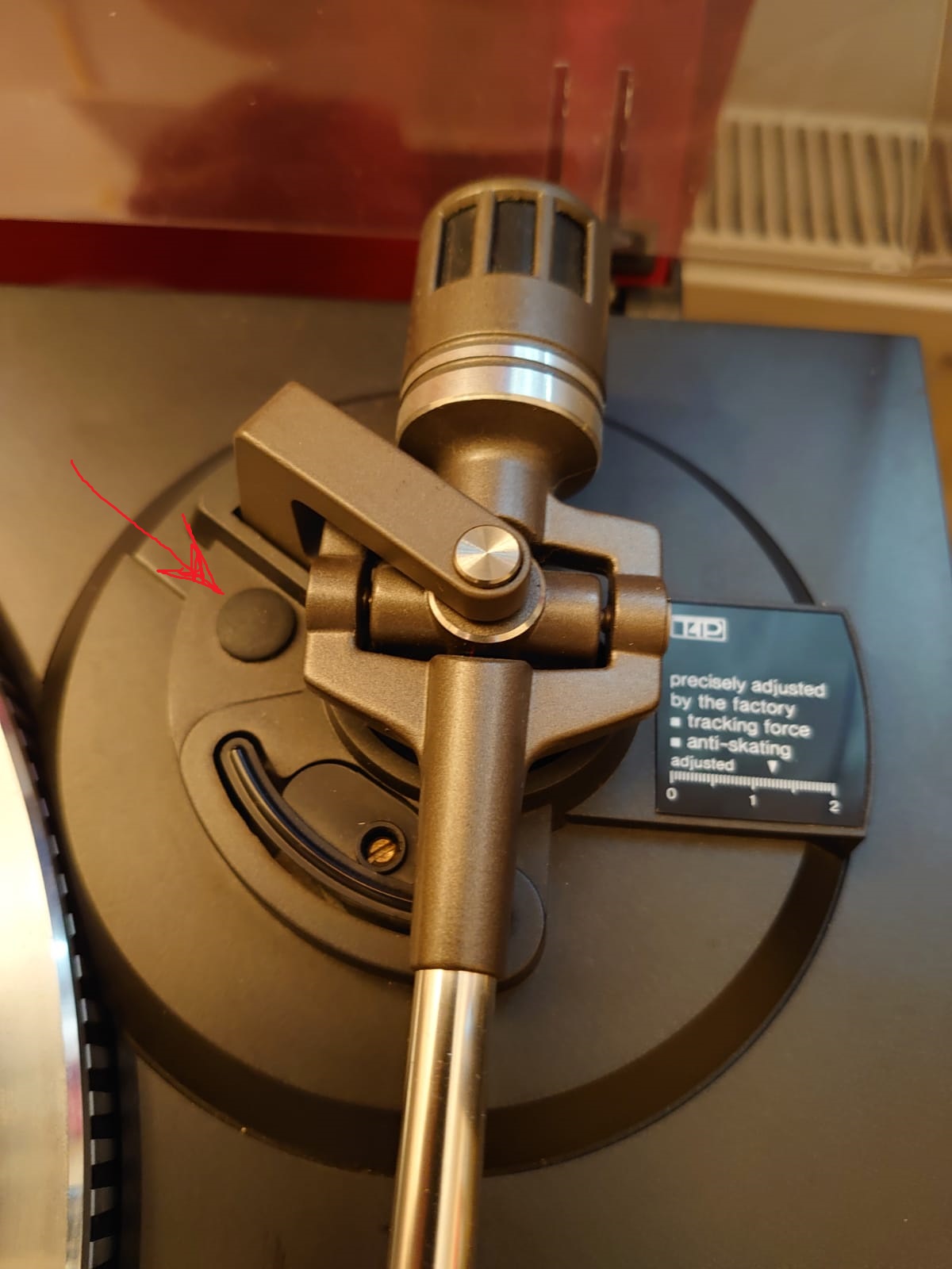

darkman pisze:
06 maja 2023, 14:20
regulacja punktu startu?
regulacja pod zaślepką, ja wiem jak się ustawia, ale mnie olałeś , więc tylko podpowiem, że dużo zdjęć wrzuciłeś prócz dwóch najważniejszych:
1. nie chcesz pokazać na zdjęciu mocowanie z wkładką :liar: to nie,
2 nie chcesz pokazać zdjęcia odwróconej maty czy ma punkty ustawiania to nie, :snooty:
:D ale:
cała procedura na filmie gdzieś od 23 minuty - jest łatwa - ale nie zdalnie :mrgreen: :
https://www.youtube.com/watch?v=JkUKdWDH2FY

Mocowanie jest w standardzie T4P fixed, headshellem tego (vta) nie załatwimy.
Matą się już nie zajmujmy. ;) .. czemu ma nie mieć znaczników, to zbędne w tej chwili dla problemu.
pawelgrab pisze:
06 maja 2023, 15:04
OK, to załatwia sprawę. Dzięki.
