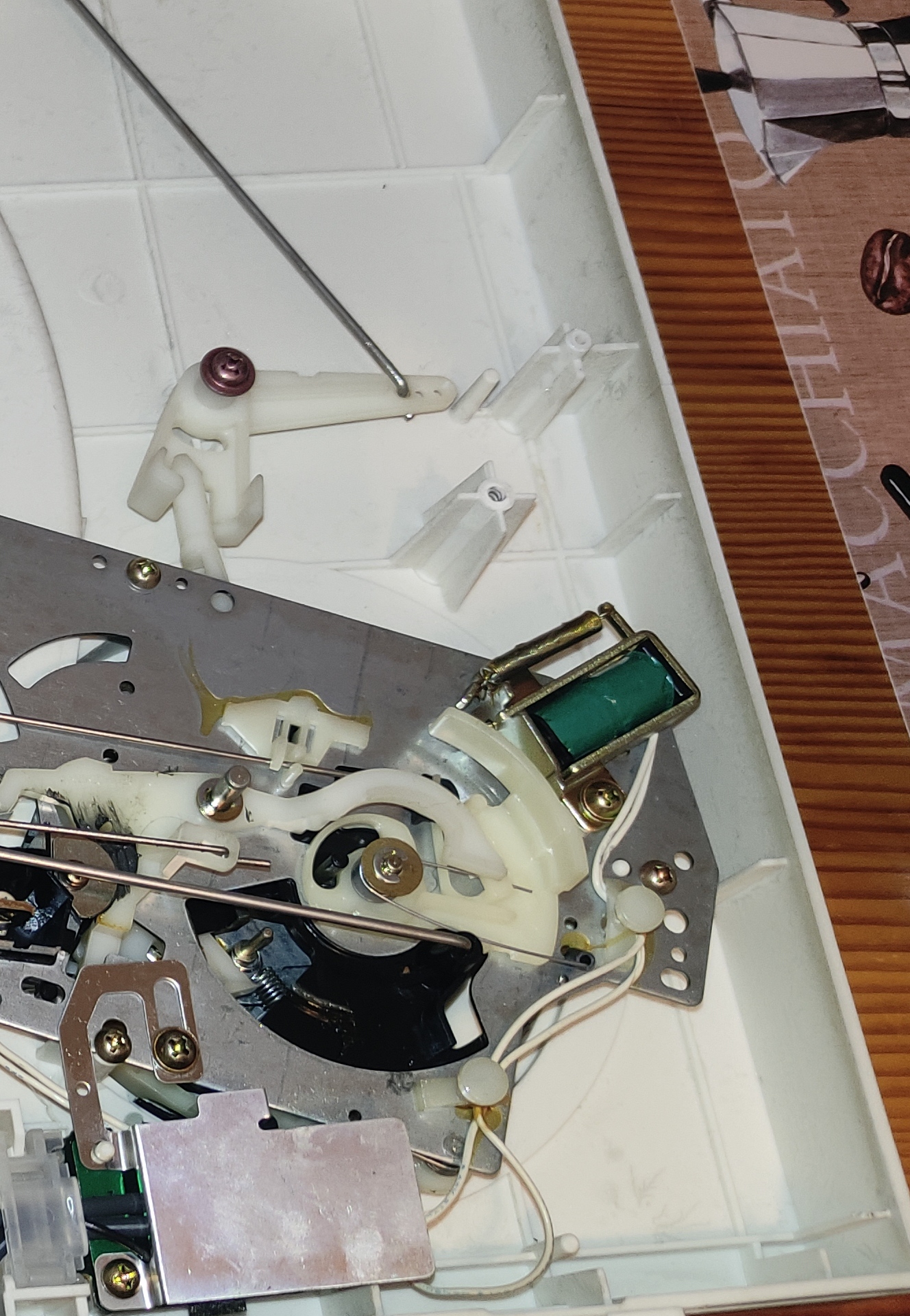

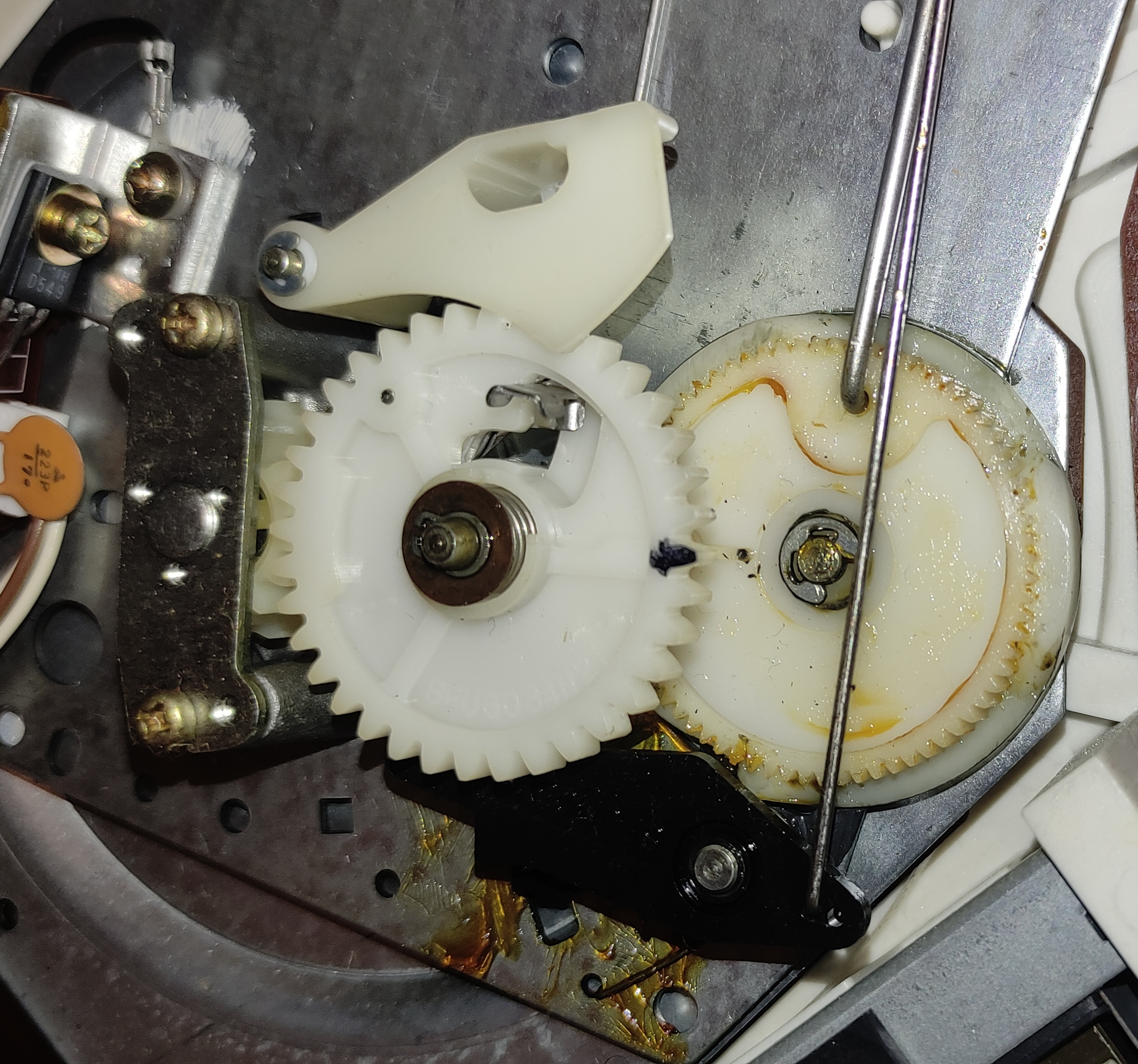

Witam ,
w końcu znalazłem w sobie chęci i czas do naprawy gramofonu . Rozbierałem go dwa razy.
Pierwszy raz po zdjęciu dolnej obudowy oceniłem optycznie , że moje szanse na naprawę wynoszą 0 . Jakieś trybki , cięgła no i elektronika . Po prawie pół roku kiedy po odtwarzaniu płyty ramię tak mocno wygięło uchwyt spoczynku że aż odskoczyło
Zabrałem przeciwnika na stół i poszedłem jak w dym. Rozebrałem cały mechanizm sterujący pracą ramienia , nigdzie nie było widać oznak zużycia tylko jakiś lepki smar . Wyczyściłem wszystko , nasmarowałem maszynę i śmiga . Perfekto - nowy tak nie pracował

Re: Technics SL-D202 - Dziwne zachowanie ramienia
Kilka zdjęć
