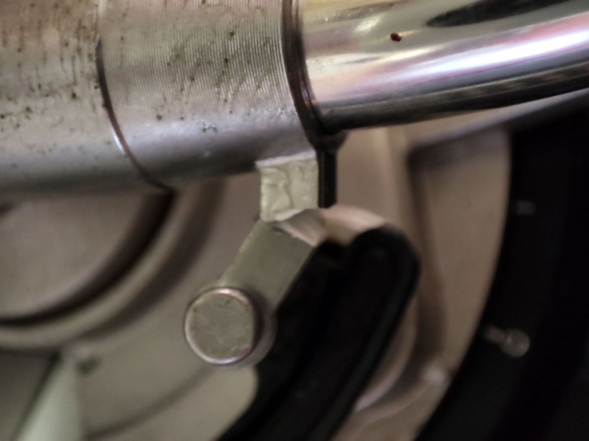

Szanowni,
uprzejmie proszę o wyrozumiałość.
Z transportu wyjąłem niedawno delikwenta z tematu.

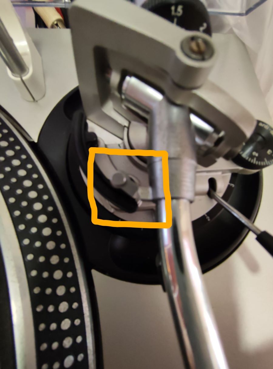

Niestety był źle zabezpieczony, wskutek czego ułamany został element opierający się o windę - nie znam jego fachowej nazwy.
Zerknąłem na serwisówkę i nie widzę, żeby była to część specyfikowana osobno.
Proszę o radę - co dalej?
pozdrawiam
Dominik

Skleić?

No właśnie, to oczywiście jedna z opcji.
Oczywiście dzięki, czy jednak jest może jakaś inna opcja na bardziej "eleganckie" rozwiązanie?
Czy wymiana wiąże się z wymianą całego ramienia?

Tak najlepiej. Możesz oczywiście rozkręcić ramię na czynniki pierwsze, a potem je złożyć, o ile znajdziesz gdzieś sam ten element, ale nie wiem czy to byłoby warte zachodu.

Jeśli w serwisówce występuje on jako element całości zespołu ramienia to raczej nie był nigdy dostępny jako osobna część zamienna.

Polecam dobry klej dwuskładnikowy do plastiku i potem obróbka i ewentualne malowanie. To chyba najrozsądniejsza opcja. Sam ostatnio kleiłem cos podobnego w magnetofonie.

Słabo szukasz,
https://www.ebay.co.uk/itm/124365186560 ... SwlztgKBiu
Na olx jest z całą wajchą ale to już 500 Pln.
Sorki to na górze to wydruk
https://www.ebay.co.uk/itm/402852297372 ... SwoX5f~BKA
https://www.ebay.co.uk/itm/154263390496 ... Sw~Jhf52hs
https://www.ebay.co.uk/itm/265156769919 ... 101224.m-1
Ostatni chyba najtańszy, choć też nie tanio..
Szukaj czegoś pod hasłami Technics 1200 pivot lub cross
U nas też coś czasami widziałem ale aktualnie pusto.
Ale ogólnie wymiana będzie się wiązała z rozebraniem całego ramienia. Można się wtedy pozastanawiać czy od razu nie dać innych kabelków do środka.

To akurat aluminium ale też jakiś epoksyd się znajdzie. Czy wytrzyma na tak małej powierzchni to już inna sprawa.
