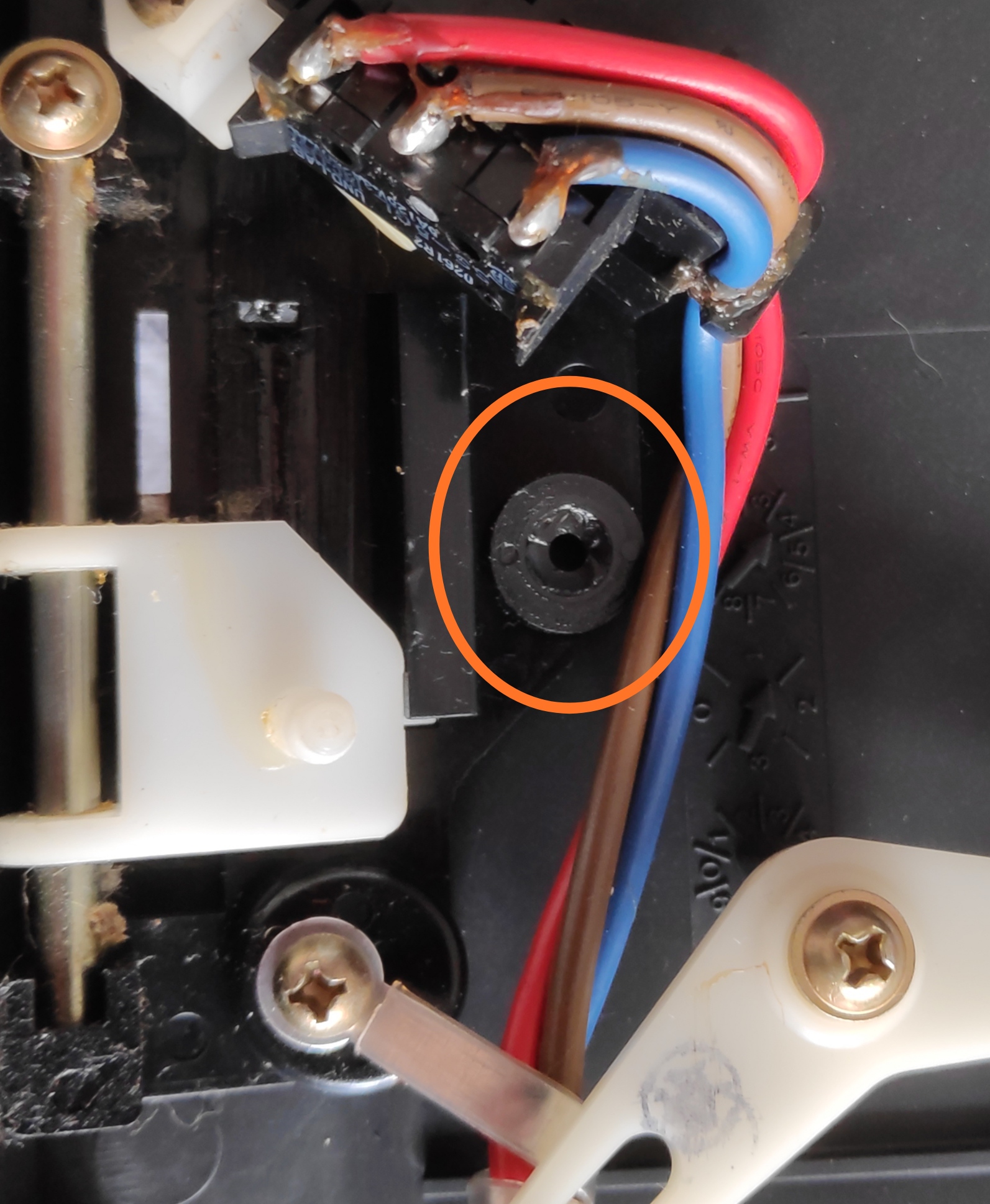

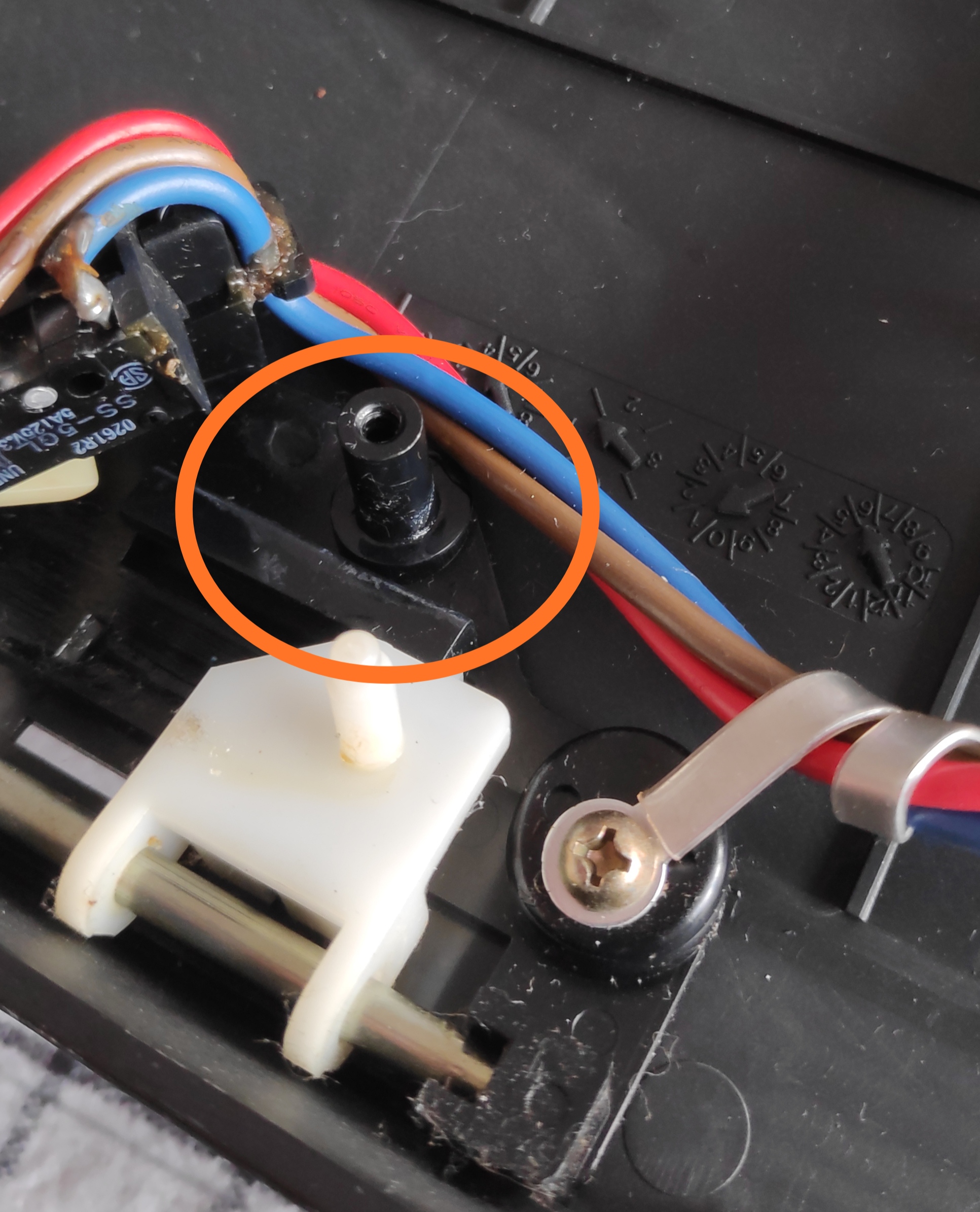

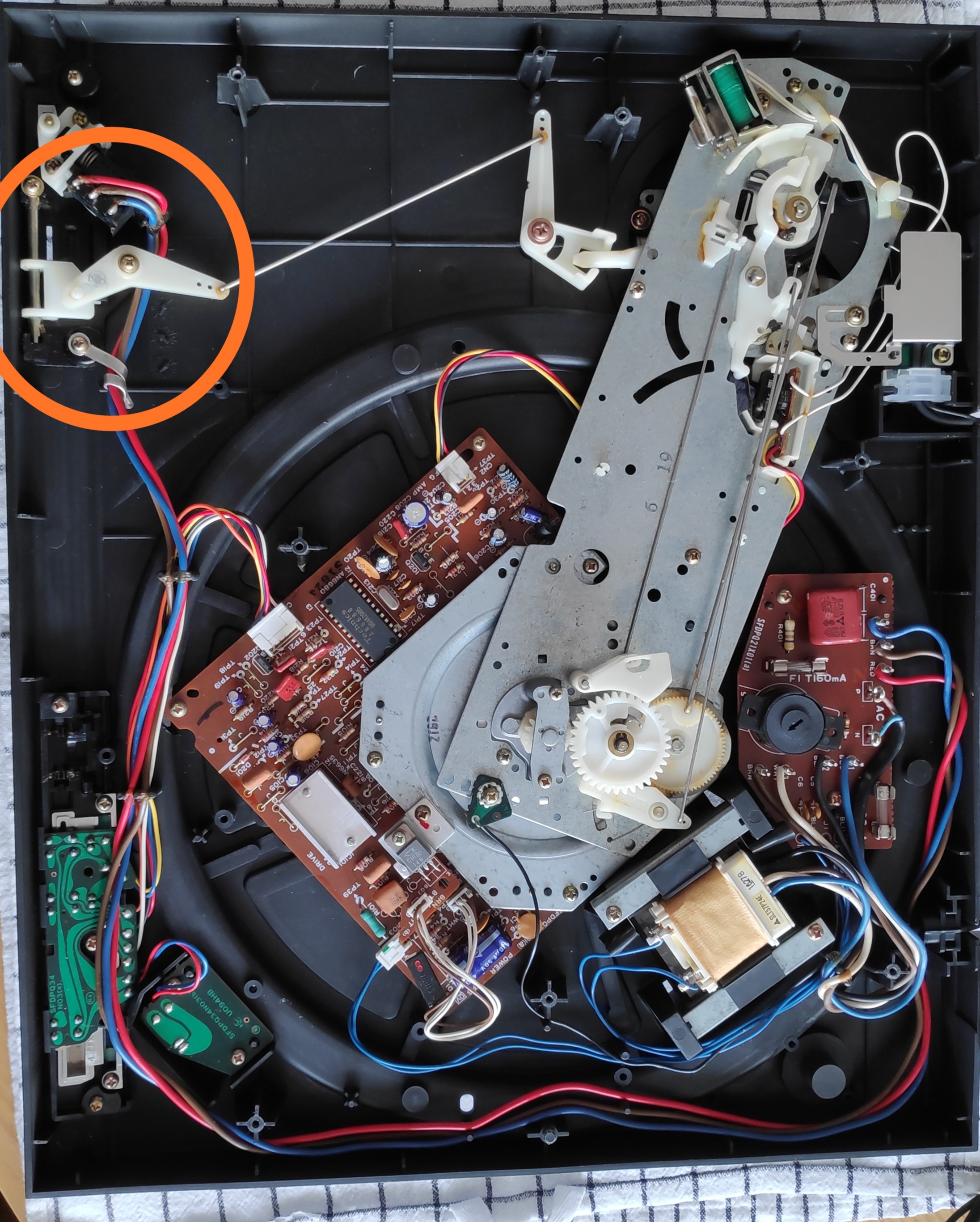

Ofiara- technics sl-q212. Mało jest informacji o wnętrznościach tego gramofonu, więc dzielę się tym co wiem.
Przy czyszczeniu przycisku podnoszenia ramienia zapomniałem odblokować ramię i zabiłem suwak. Dźwignia nie podnosi ramienia, a ręczne wrzucenie na talerz powoduje jego natychmiastowy powrót. Temat ogarnięty, ale wrzucam dla potomnych.
Demontaż:
Luźna dźwignia przy suwaku.
Śrubkę należy wyswobodzić z dźwigni. Mocowanie składa się z tulei mosiężnej, która nachodzi na plastikowy element z podstawy ( u mnie został złamany), a śruba ma spiąć dźwignie z podstawą tworząc łożysko.
Klej cyjanowy:
Sukces! Pozdrawiam
