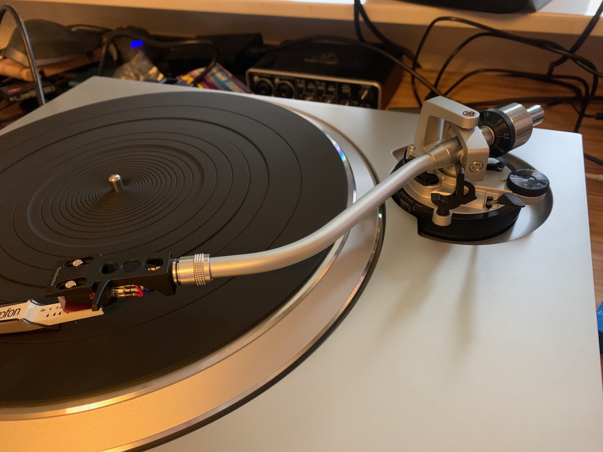

Cześć,
to mój pierwszy post na forum, liczyłem że nie będzie dotyczył pomocy ale cóż zrobić.
Po dłuższej lekturze forum, zdecydowałem się kupić SL-1500C. Właśnie go odebrałem i zacząłem składać. Mimo, że kilkukrotnie czytałem instrukcję i oglądałem różne filmiki jak poprawnie skalibrować gramofon, już na początku utknąłem w martwym punkcie. Złożyłem wszystko, nałożyłem wkładkę i nijak nie mogę zbalansować ramienia. Kiedy poziom jest poprawny, czyli ramię jest równo w poziomie i nie opada ani się nie wznosi (opuszczony cue level i zdjęta osłonka z igły) to ciężarek jest już tak blisko, że maksymalnie mogę zwiększyć "nacisk" do 1g (a powinienem w przypadku mojej wkładki ustawić 1.8g). Po prostu kończy się skala i nacisk jest nieodpowiedni.
Ponieważ jest to mój pierwszy gramofon, potrzebuję podpowiedzi, co robię nie tak?
Załączam zdjęcie jeśli miałoby to coś pomóc...
Dodam jeszcze, ze gramofon jest wyłączany, odłączony od prądu.
Z góry dziękuje

Na zdjęciu masz ustawiony 1,8 na skali na przeciwwadze. Coś robisz nie tak.
https://youtu.be/bmk0kGgZPZ0?t=137

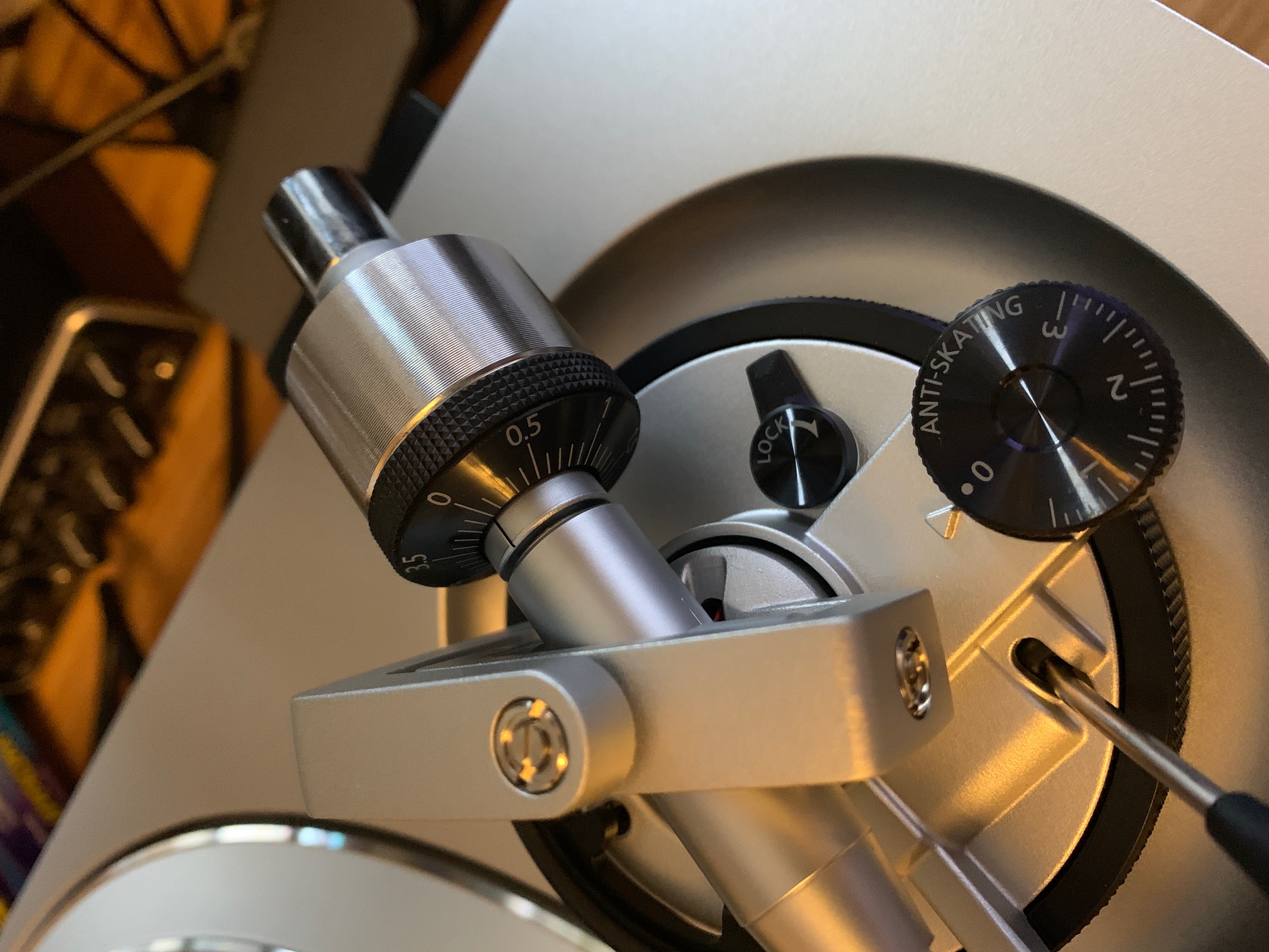

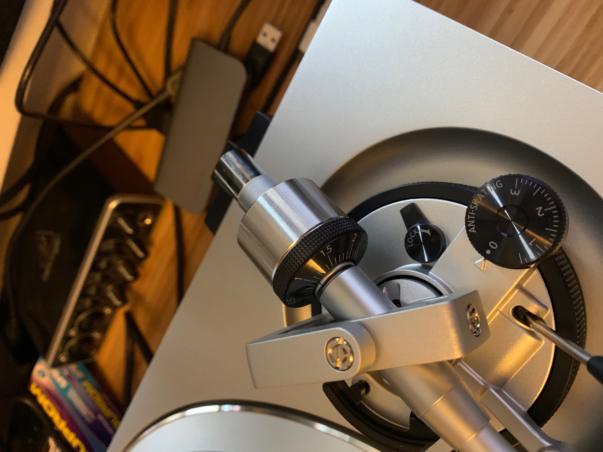

To zdjęcie jest niefortunne, ponieważ rozregulowałem tą bliższa skale. Maks ile mogę dociążyć po zbalansowaniu ramienia to 1g. Do zestawu był ciężarek oraz auxilairy weight czyli dodatkowe obciążenie. Oba elementy są założone. Nie za bardzo wiem co robić dalej. Instrukcja mówi, że teraz powinienem móc ustawić nacisk igły, ale brakuje mi ciągle skali...
Zeruje skalę kiedy ramię jest w stanie równowagi. To zdjęcia z momentu balansu i wyzerowanej skali oraz po przekręceniu na 1g, dalej nie pacham na silę.

Problem rozwiązany, ten dodatkowy ciężarek był zbędny...
Dziękuje za pomoc
