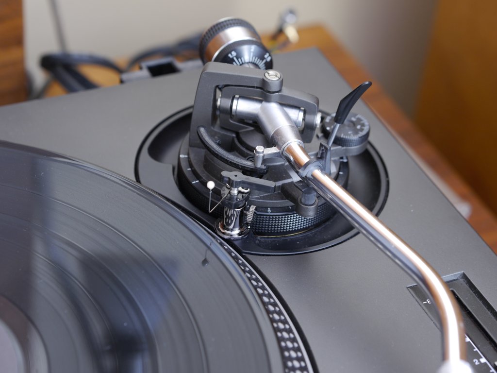

Temat autolifta chodził za mną od jakiegoś czasu. Zazwyczaj nie mam problemu z poderwaniem tyłka i podniesieniem ramienia ale czasem zdążają się sytuacje wypadkowe więc coś co pamięta o podniesieniu ramienia to dobra rzecz.
Z serią 12x0 są jednak dwa problemy
* pod ramieniem jest mało miejsca na wysokość
* pomiędzy ramieniem i talerzem w miejscu gdzie znajduje się ramie gdy dojdzie do końca płyty jest go jeszcze mniej.
Istnieją co najmniej dwa rozwiązania dedykowane do Technicsa
Tru-lift Technics (299USD) https://www.decibelhifi.com.au/tru-lift ... chnics-sl1
Little Disco Fwend (199USD) https://www.analogplanet.com/content/sa ... turntables
Fajne ale za ponad 1kPLN to jednak wolę poderwać tyłek, kupić trochę płyt lub dorzucić do jakiejś fajnej wkładki.
W między czasie Chińczycy wypuścili swoją (już tu gdzieś na forum się przewijała) kopię AT 6006R z już bardziej zjadliwą ceną.
aliexpress autolift
Popatrzyłem trochę na rozmiary, pomierzyłem Technicsa i stwierdziłem że zaryzykuję, najwyżej wystrugam jakąś dedykowaną podstawę.
W tym tygodniu paczka dotarła i po kilku próbach dopasowania miejsca, ustawienia "cyngla" i ustawienia poprzeczki wyszło na to że od biedy da siętego nawet używać w takiej postaci.
Ale żeby nie było że od razu sukces całkowity jest jeden problem (do obejścia). Pod ramieniem Technicsa miejsca jest mało. Ustrojstwo działa dopiero po podniesieniu ramienia na wysokość ok 2 na podziałce. Także przy niższych wkładkach potrzebna będzie jakaś podkładka pomiędzy headshell i wkładkę "podwyższająca" jej wysokość, lub kiepsko ustawiony VTA.
Dodatkowo sam spust nie jest przesadnie czuły. W zasadzie żeby całość zadziałała musiałem ustawić jego położenie w miejscu gdzie zaczyna się "wybiegówka". Ustawienie go w połowie czystej części już nie odpalało liftu.
Na dole kolumny tego podnośnika jest małe rozszerzenie. Paluję troszkę je spiłować od strony kolumny ramienia, spowoduje to że będzie można z jednej strony przysunąć je bliżej kolumny ale co istotniejsze przesunąć je bardziej do tyłu.
Da to ustawienie podobne do tego polecanego w instrukcji oryginalnego AT6006R.
Drażni mnie też jeszcze jedna rzecz, koralik na końcówce spustu jest bardzo nisko przez co przy podnoszeniu ramienia, zauważalnie przeskakuje na zewnątrz płyty. Spróbuję wygiąć inny dłuższy spust żeby ten ruch był mniej wyraźny.
Zrobienie swojej podstawy raczej sobie daruję. Aktualna po małym dopasowaniu powinna być ok.

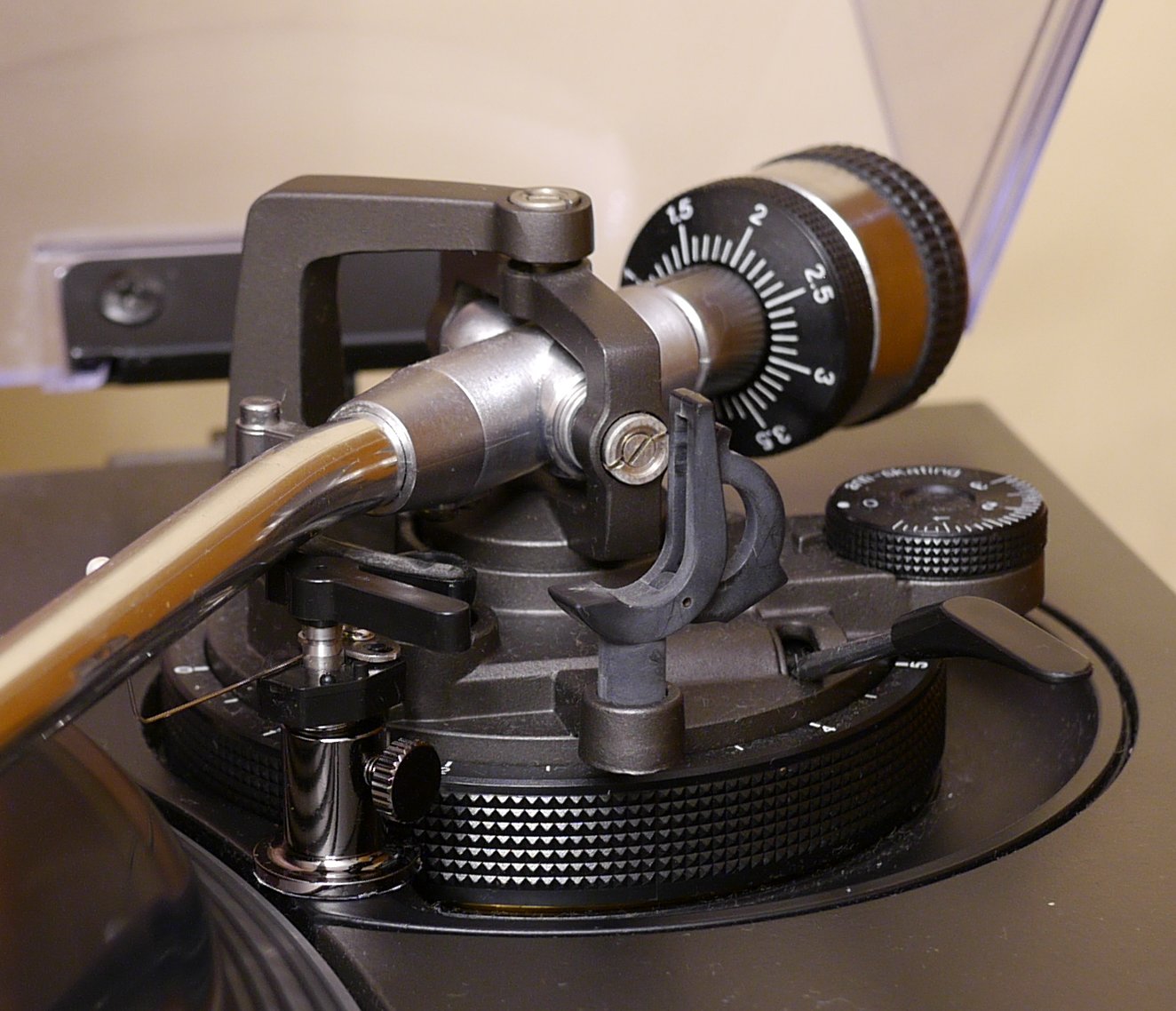

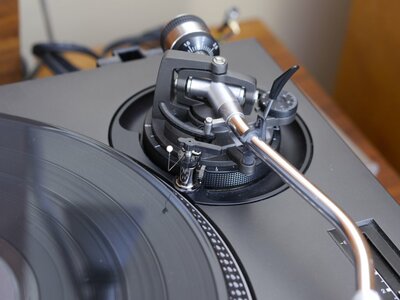

Zainteresowania widzę nie ma ale pociągnę do konkluzji.
Trochę z tym autoliftem powalczyłem. Spiłowałem jednak rant podstawy z jednej strony (kiepska fotka ale już nie chce mi się odklejać, widać co zrobione.
(tak wiem na drugiej fotce jest antyskating 0)
Poprawiłem czułość spustu. Wystarczające okazało się lekkie poluzowanie śrubki trzymającej blaszkę od sprężyny.
Wybrałem płytę z moich która kończy się najdalej. Spust jest tak ustawiony że ramię dotyka drucika zaraz po samym opuszczeniu ostatniego rowka.
Ruch ramienia na zewnątrz jest już delikatniejszy i wynika już tylko z ustawienia antyskatingu.
Po ustawieniu antyskatingu na 0 ramię idzie tylko do góry, raczej nie będę z tym walczył.
Także teraz trochę pogram na takim zestawieniu i sprawdzę czy działanie jest powtarzalne.
Dodatkowo czekam na małą podkładkę gumową pod matę, to chyba najwygodniejszy sposób żeby poradzić sobie z brakiem wysokości.
Ogólnie jest trochę zachodu z kalibracją tego.
Pomijając samo działanie spustu, dobrze jest też ustawić poprzeczkę tak żeby na końcu płyty ramię nie było poza nią z oczywistych przyczyn.
Ale też i nie za blisko końca bo może się zsunąć i spaść na etykietę. Dobrze także żeby druga strona znajdowała się w takim miejscu żeby nie dało się opuścić ramienia jeżeli auto lift jest nieuzbrojony.
W innym wypadku po przekręceniu kawałka płyty nastąpi kolizja z ramienia z autoliftem a to miłe dla igły nie musi być.
Udało mi się to tak ustawić, także mogę powiedzieć że ustrojstwo jest używalne z Technicsem chociaż jak widać nie bez zachodu.

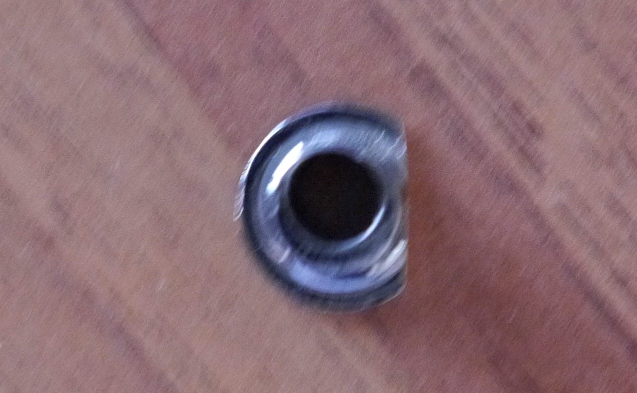

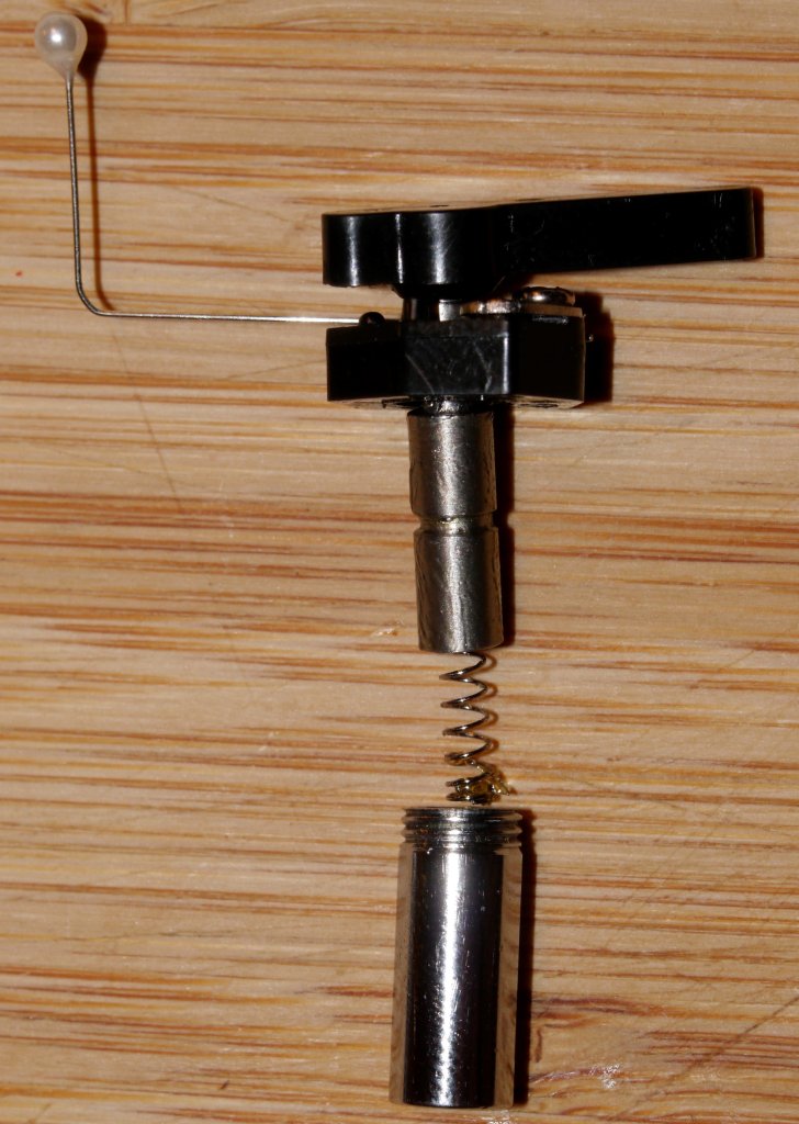

Ok, kontynuacja dręczenia lifta. Dorobiłem sobie dwie gumowe maty podwyższające 2mm i 1mm. Natomiast zmiana wkładki i walki z VTA spowodowały że potrzebowałem zejść poniżej ustawienia 2 na wysokości kolumny ramienia. Przyjrzałem się ustrojstwu i widać było że gwint na cylindrze jest dłuższy niż tylko cześć zagłębiona w tworzywie.
Także całość rozkręciłem i spiłowałem ponad 1.5mm gwintu z cylindra. A to spowodowało że tłok z kolei był lekko za długi więc jego też trzeba było skrócić.
Oryginalnie całość była wysmarowana strasznie lepkim smarem. W dotyku sprawiał wrażenie zasychającego kleju. Smar który miałem pod ręką w ogóle nie robił wrażenia na tej windzie, strzelała w powietrze. Zamówiłem sobie olej silikonowy 50.000. I jest on mniej lepki od oryginalnego, choć dźwignia działa już bez wystrzelania ramienia w powietrze ale mało elegancko/dość szybko. Także chyba jeszcze czeka mnie zamówienie oleju 100.000.
Ale ogólnie aktualny stan działa i ładnie pilnuje końca, a dodatkowa wysokość umożliwia dokładniejsze dopasowanie położenia lift do aktualnego ustawienia ramienia.
W zasadzie aktualny limit to coś koło 1 na pierścieniu ramienia. W teorii mógł bym jeszcze przegwintować lekko dalej cylinder i jeszcze to obniżyć ale wymagało by to też lekkiego spiłowania podstawy. A z drugiej strony aktualnie niższej pozycji już nie potrzebuję więc na razie zostaje jak jest i czeka na bardziej lepki olej
