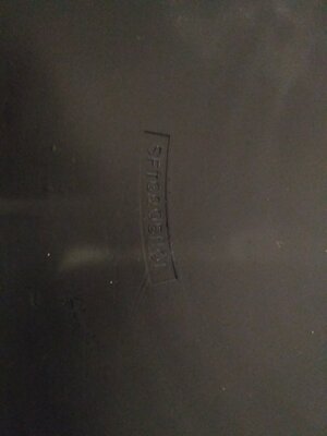

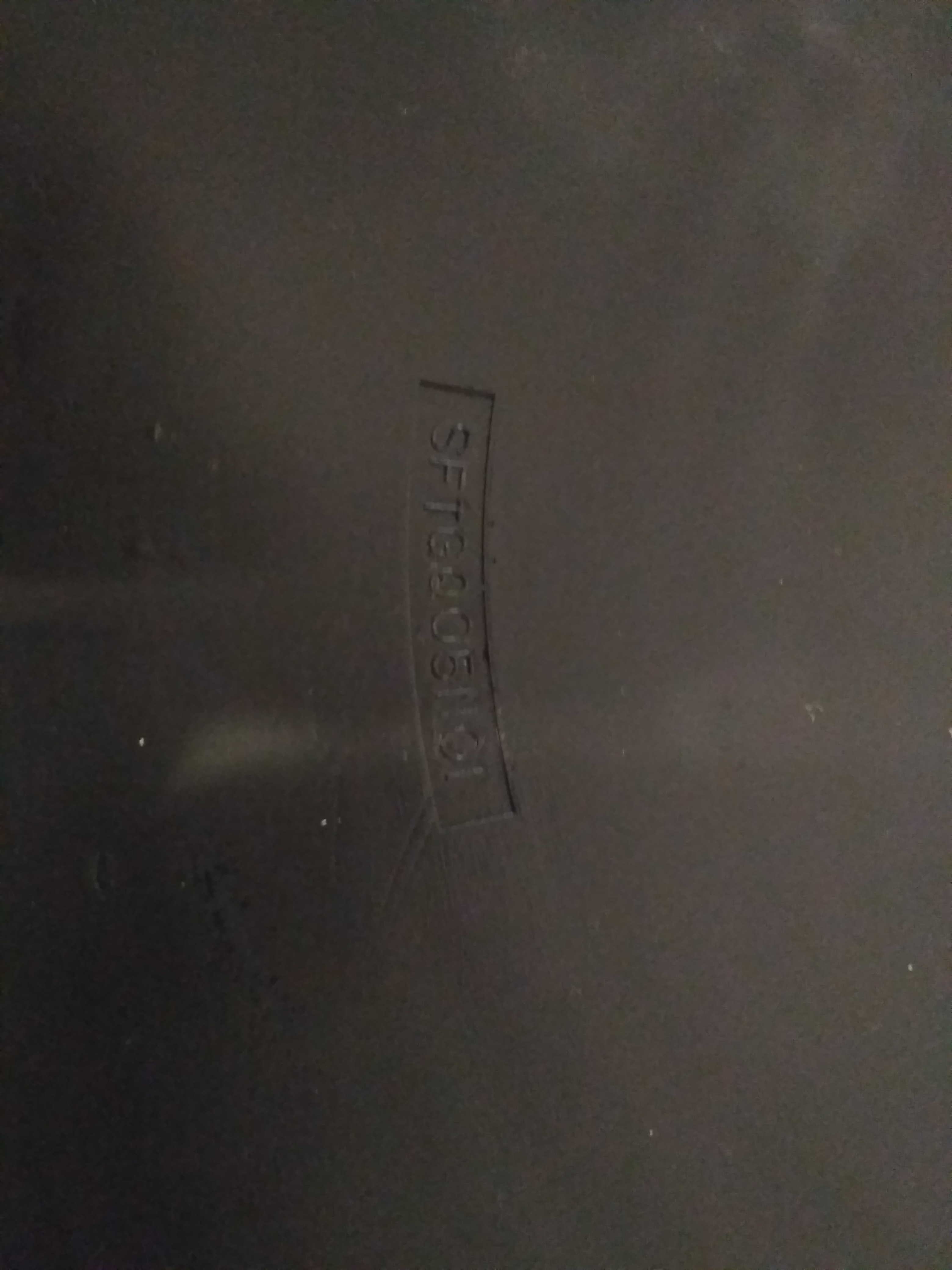

Pęknięta mata talerza. Pytanie do Koleżanek i Kolegów jaka powinna być mata w tym modelu gramofonu? W załączniku zdjęcie opisu maty - wpisanie w google niestety nie pokazuje rezultatów.

Musi pokazywać, chyba że źle przepisujesz oznaczenie części.

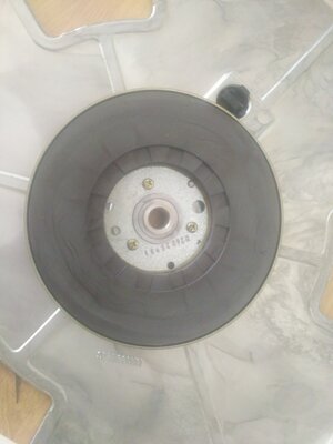

I moim zdaniem talerz jest prosty, ale ten szary element na którym jest osadzony (załączam zdjęcie, nie wiem jak on się fachowo nazywa) z jednej strony jest nieco wytarty i przez to całość się "kiwa". Czy to poważna wada?

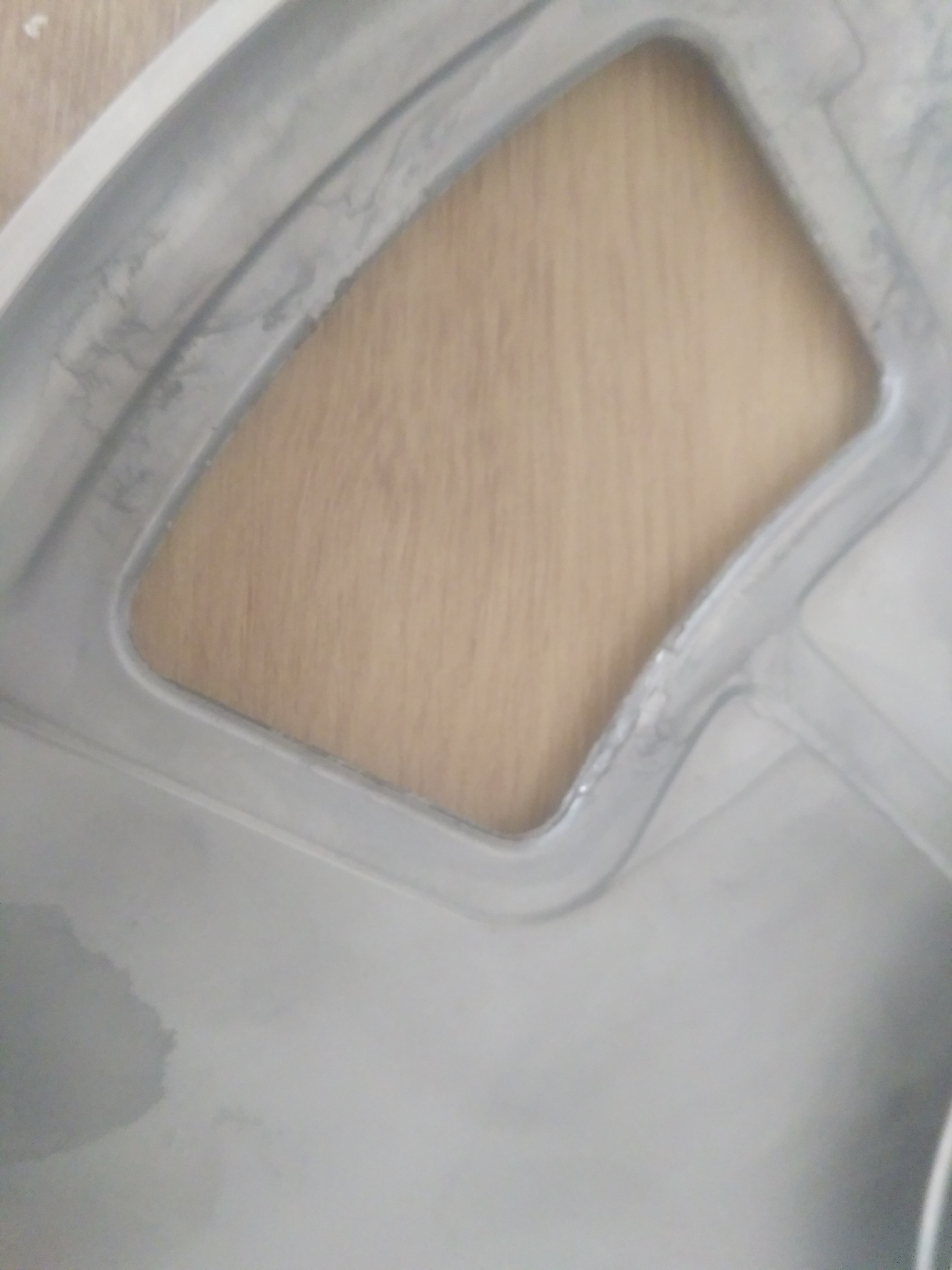

Ponadto sam talerz ma trochę wad odlewniczych (kolejne zdjęcia). Czy to normalne?
